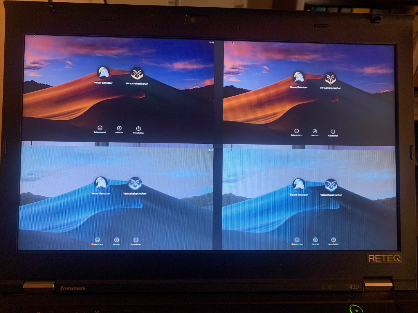

PROBLEM 4-geteilter Bildschirm bei Thinkpad T430
  • Ich habe jetzt schon zig verschiedene EFIs hier oder sonst woher heruntergeladen und den Lenovo Thinkpad T430 damit gestartet … und er startet damit auch, ich komme auch schon in den Finder, aber ich sehe alles nur ganz klein, weil er das Bild gleich viermal nebeneinander darstellt. Solch ein Problem habe ich noch nie gehabt.
    Die verschiedenen Einstellungen von hier https://dortania.github.io/Ope…dge.html#deviceproperties habe ich auch schon probiert, auch mit Clover habe ich es probiert, das BIOS habe ich auf den neuesten Stand gebracht, aber immer dieser verhexte 4-geteilter Bildschirm:
    Weiß jemand, was da falsch läuft?
    Im Anhang auch die EFI.

  • Ich hatte mal das Problem eines Violetten gefärbten Monitor, da wurde der Monitor mit YUV angesprochen und nicht RGB, evtl. liegt etwas in der art vor.
    Force RGB Mode
    war die Lösung........
    Und evtl. mal die Connectors mit Hackintool unter Patch prüfen und evtl. anpassen HDMI / DP / LVDS etc.
    Wie sieht es denn auf einem Externen HDMI aus ?

  • Hackintool kann ich wohl starten, aber vom Ergebnis sehe ich fast nichts … zu klein alles!
    Externer Monitor habe ich probiert über den MiniPort, da tut sich aber nichts. HDMI-Buchs hat das Teil leider noch nicht.
    Opencore habe ich upgedatet, keine Errors mehr. Auch alle Kexte sind auf dem neuesten Stand. Start hat funktionier …
    Bildschirm leider immer noch gevierteilt … :( !
  • das ist die "auflösung" des displays. im clover war es der haken/eintrag "duallink = 1", sowie die "andere igplatform-id" - ich hab die nicht zu 100% im kopfe, aber dunkel dunkel in den tiefen meines gedächtnisses: die id mit 03 war für die gröberen auflösungen zuständig, die mit 04 für alles ab 1600x900. und eben der haken duallink. den gibts auch für die device-properties, aber den genauen "wortlaut" müsstet ihr selbst rausfinden.

  • Ich wollte nur mitteilen, daß ich es aufgebe. Es scheint eher ein Hardwarefehler zu sein.
    Besten Dank allen, die versucht haben, mir zu helfen.
