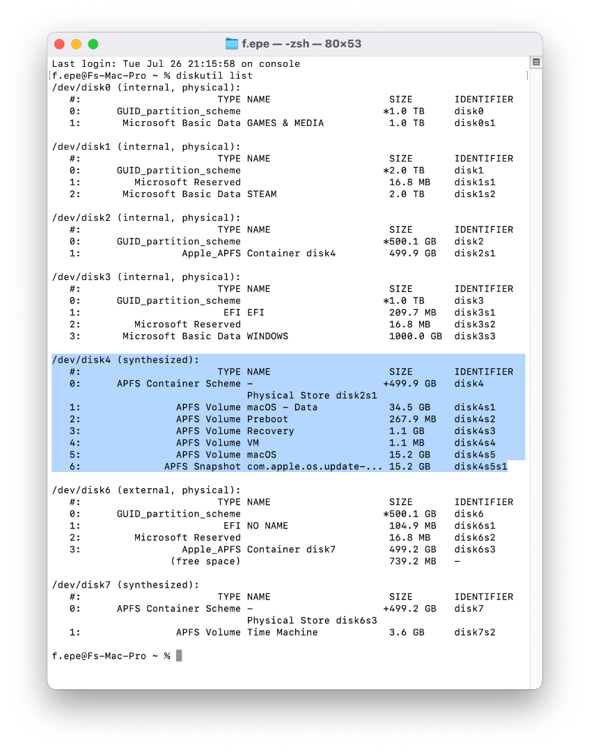

  • Ne, nachträglich kannst du das vergessen.
    Poste mal bitte ein diskutil list
    MfG, docplag
  • So ungefähr? Hätte ich auf auf MACOS EXTENDED JOURNALED formatieren sollen?

  • Also... EFI ist jetzt da, bekomme sie aber nicht gemounted...
    Was übersehe ich? Bisher hat das immer wunderbar geklappt. Irgendwelche Security-Geschichten?
    UPDATE: ich bin ein Trottel, mit "sudo" klappt es... ist schon wieder was länger her :P
    UPDATE 2: man... al6042 hat recht, es war die externe... ich habe WIEDER keine EFI auf der internen :(
    Hardware:
    • Hackintosh: A4-H20 | B760-I Gaming | RADEON 6900 XT | i7 14700k | 32GB DDR5
    • Windows 11: NR200P | B760-I Gaming | MSI 4090 RTX | i9 12900k | 32GB DDR5
    • Monitor: LG C1 48 OLED
  • Die EFI in deinem Screenshot bezieht sich auf den USB-Stick, deswegen steht da auch "external" bei /dev/disk4.
    Ich gehe davon aus, dass die EFI auf einer der anderen "internal" disks zu finden ist.
