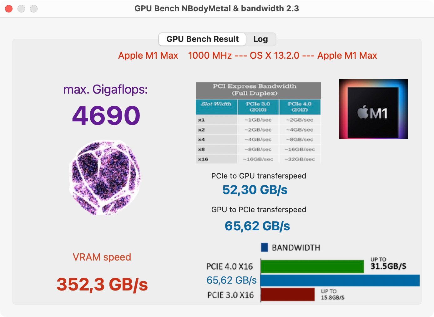

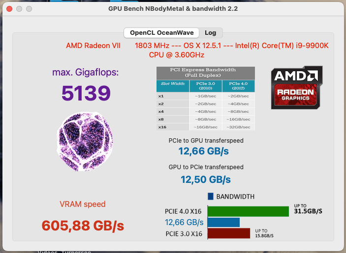

GPU Metal Bench/ PCIe /VRAM Speed Test
  • NEU V2.5:
    Tool für Anzeige PCIE Speed, VRAM Speed und GPU compute Metal Speed GigaFlops (NBodyMetal)..
    Meine RX 5600 XT:
    DL neueste Version 2.5 (Universal, Intel/ARM):
    GPU_Bench_NBodyMetal_BW_V2.5.zip
    Meine RX 570 hatte dort ca. 2750 Gigaflops, die RX 5600 XT schon 5888 Gigaflops
    Eine RX 6750 XT 9000 Gigaflops , RX 6950 XT 15200 GFlops.
    Chris M1 Mac 5200 GFLOP/s auf dem M1 Max 32C.

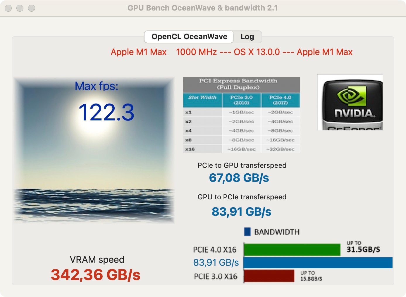

  • Hi, habe mein GPU Benchtool runderneurt, zeigt auch gemessene PCIE Transferwerte und VRAM Speed an - neben dem Oceanwave FPS Wert.
    Zeigt mein System mit RX 570..
    DL: V2.1, siehe Ende Post#1
    3 Mal editiert, zuletzt von mitchde ()

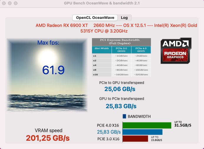

  • Bei mir sieht es so aus:
    Hackintosh System Gigabyte C246M-WU4 Motherboard, 128GB ECC Speicher, Intel Xeon E-2276G, Sapphire AMD 6600XT Grafikkarte - macOS 15.3.1 (24D70) OC 1.0.4 Nightly
    Original MacBook Pro 14" M4 max - macOS15.3.1 (24D70)
  • So bei mir:
  • Oh, FPS wird bei schnellen Karten wohl berechnet aber nicht angezeigt (weil über 1000 FPS , Schrift zu groß - kein Platz., SORRY :() ... FIX.. (auch voriger DL Link Updated V2.1). PS: Leider Meldet der AMD Treiber bei neuen (unbekannten AMD GPUs ...Unknown... -- ersetzt vorerst mit 5xxx/6xxx - betriftt jedoch auch sicher paar andere, Fix oder workaround nach dem Urlaub).
    Update V2.1 GPU_Bench_OceanWave_Bandwidth_21.zip
    PS:
    WOW: VRAM Speed Radeon VII ja sehr hoch!!
    Bei dem 690er / 6600XT System kommt mir PCIe Speed (für PCIe 4.0 x16) mit um die 11 GB/sec zu gering vor, passt aber zu PCIE 3.0 x16 Speed ODER PCIE 4.0 x8 (statt x16). Siehe Tabelle.
    Nochmal WOW, aber zu erwarten: PCIe Transferspeeds - bzw. Transferspeed CPU zu/von GPU - beim M1 extrem schnell 35/61 GB/sec !!
    PS: Die in der Tabelle über dem Ergebnis angezeigten Werte für PCI3/4 und Anzahl Lanes (x1..X16) sind rein theoretische max. Bandbreiten - praktisch liegen die immer (je nach Art der Device) etwas darunter!
    PCIe4.0 x16 GPUs sind selten über 25 GB/Sec (theoretisch knapp 31 GB) - meist zw. 18 und 23 GB/Sec.
    Die PCIe 3.0 x16 zw. 9 und 14 GB/Sec (statt 15,5 GB/Sec theor. max).
    7 Mal editiert, zuletzt von mitchde ()

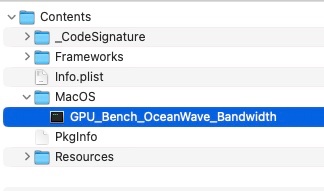

    Hhm, gerade von hier den neuen V2.1 DL getestet, OS X (12.5.1) fragt bei mir nur einalig "öffnen ja/nein , weil aus Internet..." dann startet es normal.
    Mit welchem entpacker hats du die .zip entpackt?
    Bei deiner Fehlermeldung oft die ausführbare Datei(das Programm) ohne Ausführrechte.. sieht man wenn du im Finder auf Paket Inhalt anzeigen gehst, dort im Ordner MacOS die ausführbare Datei GPU_Bench_OceanWave_Bandwidth ansiehst --- muss ein schwarzes TerminalIcon vor dem Name haben (siehe Screenshoot)....
    Wenn da kein schwarzes TerminalIcon vor GPU_Bench_OceanWave_Bandwidth ist, dann:
    Terminal starten
    chmod +x
    Dann aus dem Finder die Datei GPU_Bench_OceanWave_Bandwidth in das Terminal ziehen (hinter +x)
    RETURN
    PS: hinter +x muss noch ein Leerzeichen sein, bevor du per drag&Drop den Dateinamen (mitsamt Verzeichnisstruktur) reinziehst - sonst kommt ne error Meldung...
