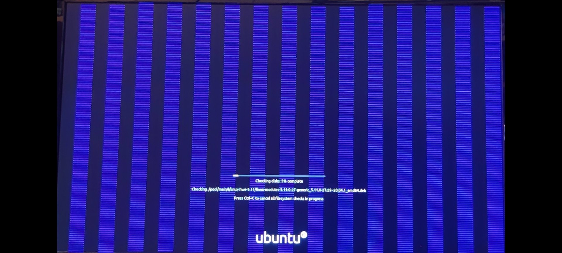

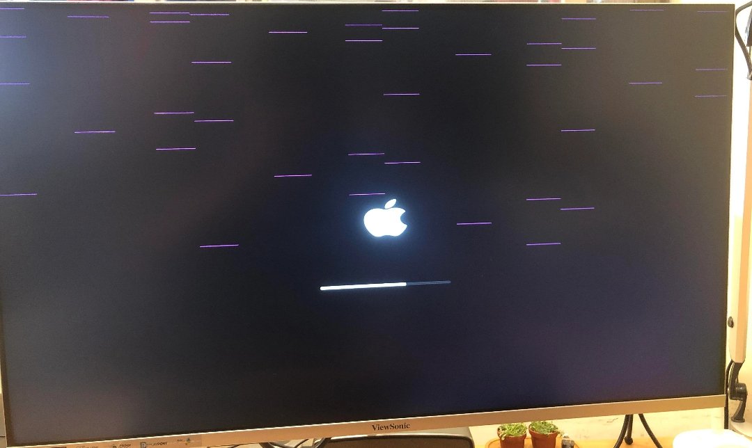

  • Sieht es in etwa so aus (Bild ist nicht von mir)?
    Das wäre kein Graka defekt sondern kann mit WhateverGreen (evtl auch falsche bios Einstellung zu CSM, oder auch Probleme mit kext Injection liegen).
    Ein Graka defekt (mit Linien) sähe (bei AMD Karten dieser gen) in etwa so aus.
    (es reicht schon eine Linie für defekt, Farbe kann anders sein als hier - das war eine 290x oder 390 mit vram defekt)
    Sieht meist so aus, Bild ist aber nicht von mir.

  • Danke Freunde für die Hinweise. Habe mal CSM aktiviert.Es gibt mehrere Möglichkeiten. .... UEFI and Legacy OPROM.... UEFI only... und OPROM Only ..Seite dem erscheint das Bootmenü auf beiden Monitoren. Ich habe auf UEFI und OPROM stehen.Weis leider nicht was OPROM ist .Ich teste jetzt mal damit. Raptortosh genau wie dein erstes Bild sieht es aus.Blos ohne Ladestreifen.
