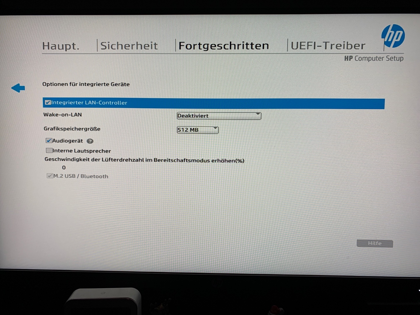

Edit: Ich habe meine BIOS Konfiguration dem hier angepasst, leider auch der selbe Effekt...
