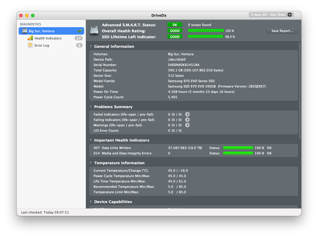

    EDIT: Heute ohne Probleme in 11.7 gebootet. DrivDx zeigt keine Fehler

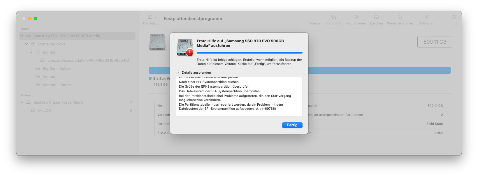

    EDIT: Das sagt die Hilfe vom FDP

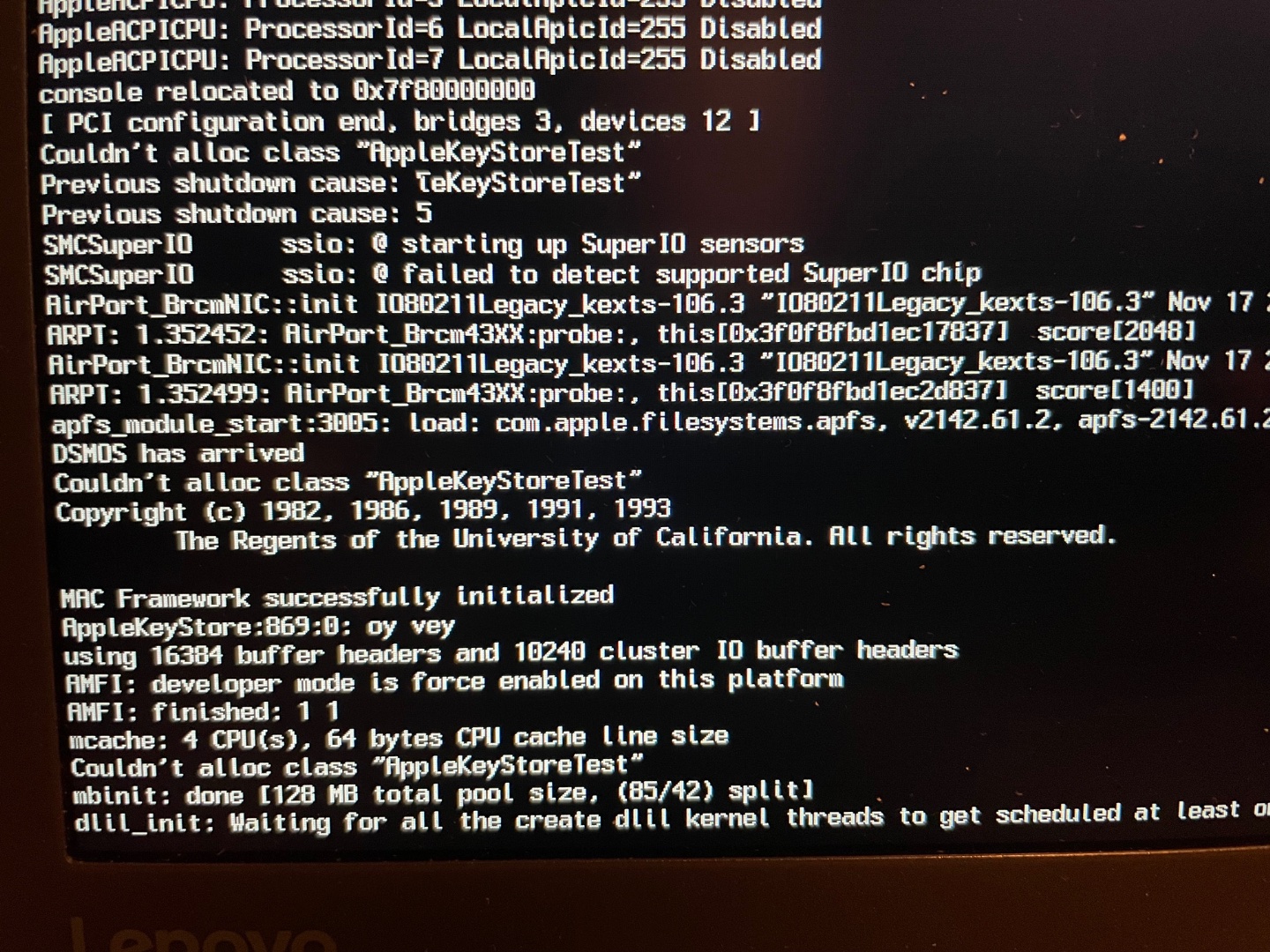

    Am Ende des Tages kann ich sagen, dass ich immer wiedser mal das System booten kann und auf der neuen King Spac NGFF (512 GB), als auch auf einer SATA SSD und einer NvMe macOS 13.0 installiert und auf beta 10 aktualisiert habe. Zwischendurch unendliche Probleme und testen von allen möglichen Setups. Die beigefügte EFI war dabei gefühlt am erfolgreichsten. Aber bei allen Varianten gabs diverse Punkte wo der Bootvorgang abgebrochen wurde, ohne das KP oder Fehlermeldungen ersichtlich sind. Was nun ansteht wäre eine Debug-Version von OC 0.8.5 zu installieren.
    In diesem Bild ist der häufigste Punkt festgehalten, wo das Teil hängenbleibt. Die letzten Zeilen variieren geringfügig. Da nützt auch NVRAM-Reset nichts.
