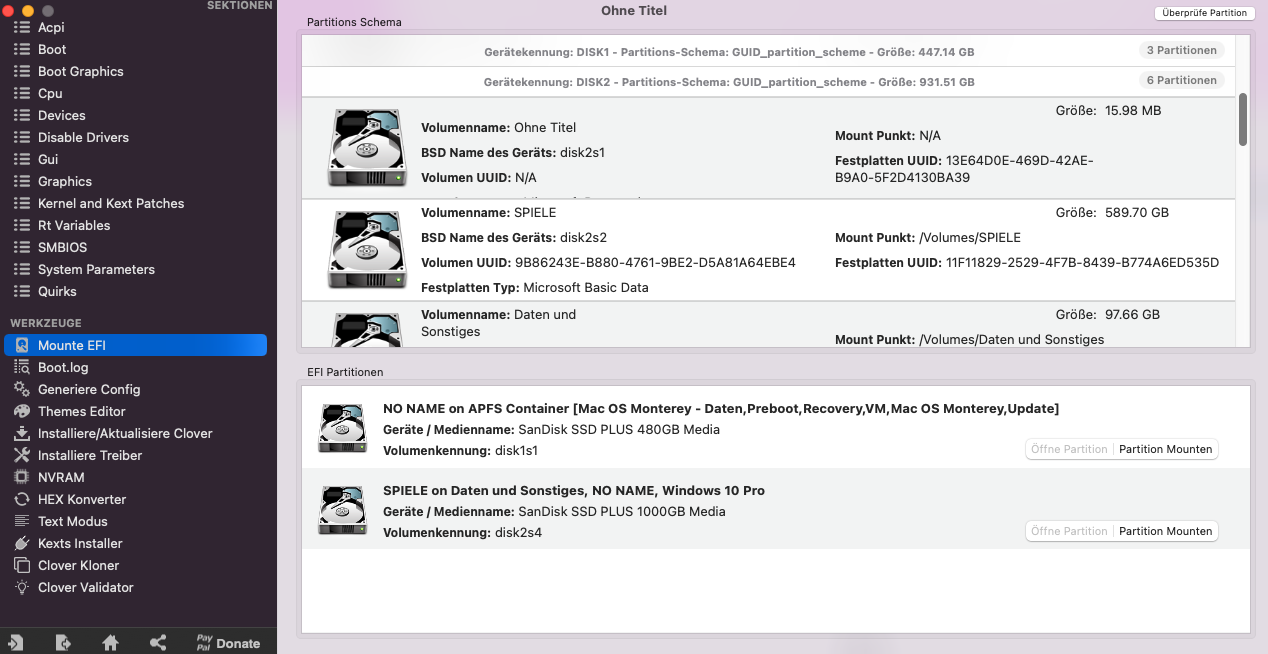

ich habe den kompletten EFI Ordner auf der Monterey Platte gelöscht und den vom Install Stick reinkopiert.
Am EFI Ordner in der Windows Platte wurde nichts geändert.

Schau mal in deiner EFI bitte ob AdviseFeatures an ist SchlepperFahrer
Auf was ist SpoofVendor gesetzt?

Habe jetzt noch einmal bei Dortania nachgelesen, eigentlich sollte es bei dir funktionieren:
https://dortania.github.io/Ope…iboot/empty/diffdisk.html
Dualbooting on different disks
I will not get too long in this part as it's the EASIEST one:
- Install macOS on one of the disks
- Install $(SECONDOS) on the other disk
- Install/copy OpenCore on the macOS disk EFI
- You're good to go
Things to keep in mind:
- Windows can be a bitch when it comes to multidisk setups (it freaks out when it sees a lot of EFI partitions on a lot of disks)
- If the above happens, disable/disconnect all the other disks and install windows as you would normally do
- For laptops this can be a pain, you can install windows manually by following this guide from TenForums
Alles Disks raus bis auf eine: Windows installieren.
Disks wieder einbauen. macOS installierenBootloader auf die macOS Disk (ESP)
Bootreihefolge im BIOS festlegen auf die Disk, auf der der Bootloader liegt.
Fertig.
Best Practice, Windows isoliert mit eigener ESP und der Bootloader findet was da ist und startet es. -

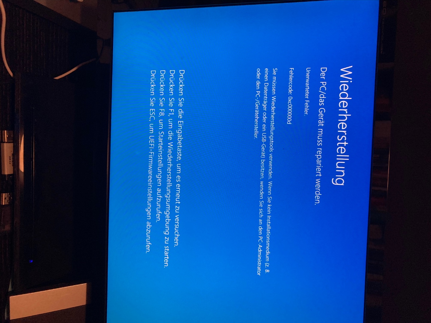

So hab am Samstag nun doch Windows neu installiert. Vorher Mac Platte entfernt. Und im gleichen Zuge mein Monterey auf eine andere SSD installiert.
Leider habe ich nach wie vor das Startproblem. Monterey als 1ste Platte.
Das starte ich über den OpenCore Bootloader. Für Windows start muss ich über das Bios die Windows Platte direkt anwählen.
Ansonsten BlueScreen.Falls jemand noch eine Lösung einfällt bitte schreiben.
