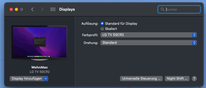

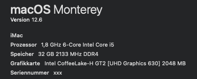

  • Ich kann das nicht genau erkennen ist der Doc Transparent und was steht bei Über Diesen Mac bei der Grafik , ich frage nur wegen der Grafikbeschleunigung :)
  • Unter Grafik/Displays steht folgendes:
    Intel UHD Graphics 630:
    Chipsatz-Modell: Intel UHD Graphics 630
    Typ: GPU
    Bus: Integriert
    Steckplatz: Internal@0,2,0
    VRAM (dynamisch, maximal): 1536 MB
    Hersteller: Intel
    Geräte-ID: 0x3e9b
    Versions-ID: 0x0000
    Metal-Familie: Unterstützt, Metal GPUFamily macOS 2
    Displays:
    LG TV SSCR2:
    Auflösung: 1920 x 1080 (1080p FHD - Full High Definition)
    UI sieht aus wie: 1920 x 1080 @ 60.00Hz
    Framepuffertiefe: 30-Bit Farbe (ARGB2101010)
    Hauptdisplay: Ja
    Synchronisierung: Aus
    Eingeschaltet: Ja
    Rotation: Unterstützt

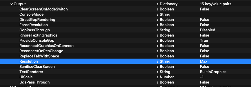

    Haben nun folgendes ausprobiert:
    -cdfon" setzen und in Properties "enable-hdmi20"
    Hat es leider auch nicht den gewünschten Erfolg gebracht.
    Dabei steht unter Output->Resolution Max.
    -- edit
    nach unzähligen Versuchen sind wir einfach ratlos.
    Egal, was wir verändern / anpassen und egal ob HDMI oder DP, irgendwie gibts keine vernünftige Auflösung als die 1080p - was auf einem 4k TV einfach zu groß wirkt.
