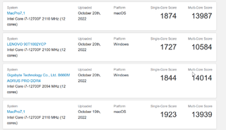

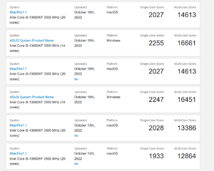

  • An CPU habe ich mich für den 12700F entschieden (da die Intel UHD Einheit meines Wissens eh nicht unterstützt wird), und die Sachen bestellt.
    Wenn du schon 360 Euro ausgeben willst, dann aber für eine anständige CPU, für denselben Preis bekommst du eine 13600KF, außerdem hätte das ASRock H670M-ITX/ax locker gereicht, ähnliche Ausstattung nur 50 Euro günstiger.

    Für dich ist nur wichtig die CPU freigaben von deinem MB und da der i9-12900K in der Liste steht, würde locker ein 13600KF passen.
    Die Werte, die Intel da abgibt sind auch nur Richtwerte, wenn man die PL setzt, ohne PL können die auch mehr.
    Bei den 13. Gen ist dasselbe wie mit den 12. Gen, siehst doch funktioniert unter macOS und es werden alle Kerne erkannt.
