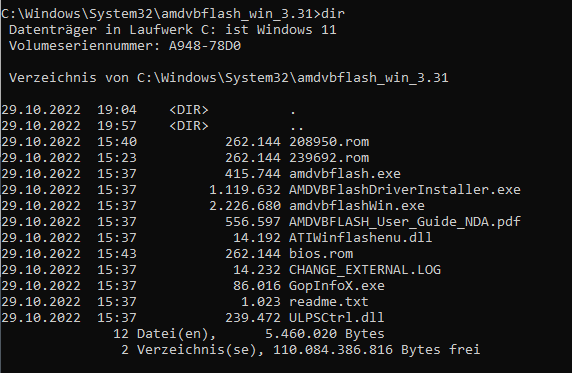

Mittels amdvbflash_win_3.31 hab ich jetzt versucht das ROM für Biostar und das für Saphiere zu installieren. Jedesmal steht da was "This Version of VBIOS is installed"

Hab jetzt
amdvbflash -unlockrom 0
amdvbflash_win_3.31>amdvbflash.exe -p -fa -fp 0 239692.rom
dann kommt folgende Meldung, Romfile ist definitv vorhanden, hat es ja auch durch TAB-taste selbst erkannt
Hier mal ne Anleitung. Adapter ID passt eh oder?
Jo ist 0
Wo liegt den dein ROM File? Vielleicht muss es im selben Ordner wie das Flash Tool abgelegt sein.
Ja ist schon drin, wird ja sofort erkannt wenn ich die 2 eingebe und dann Tab. Und natürlich cmd als Administrator alles gemacht.
Der kann das ROM nicht öffnen
Keine Ahnung. Möglicherweise kommt das Tool nicht mit dem Namen des ROM`s klar. Vielleicht einfach auf RX560.rom oder so ändern. Ältere Version des Tools könnte man auch versuchen. Passt das ROM auch sicher zu deiner GPU? Ansonsten kannst du dich noch durchs TechPowerUP Forum durchlesen.
Der hier hat ja anscheinend das Selbe Problem. Nur leider keine Lösung dabei: https://www.techpowerup.com/fo…d-rom-error-0fl01.300337/
Das Umbennen auf RX560 hat nichts gebracht. Die Files müssten eigentlich stimmen, wie ganz oben schon mal verlinkt.

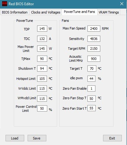

Könntest mal versuchen, nur den Idle PWM Wert zu senken. Sollte bei dir ja bei 50% stehen. Musst halt schauen, ob dieser Wert (entsprechendes Byte) auch im Bereich der PowerPlayInfo enthalten ist. Ansonsten bringt das Injecten relativ wenig.

In Windows wahrscheinlich mit Wattmann oder MSI Afterburner. Bringt dir unter MacOS aber recht wenig.
Aber steht ja in der Anleitung:
1) VBIOS extrahieren und speichern.
2) Das gespeicherte VBIOS mit RedBiosEditor oder Polaris Editor öffnen.
3) gewünschte Parameter ändern und vielleicht unter einen eigenem Namen speichern.
4)PowerPlayInfo Bereich mit AtomBiosReader ermitteln und dann im HexEditor markieren (kopieren)
5) Mittels PP_PhmSoftPowerPlayTable in den DeviceProperties injecten.
In diesem Bild ist der idle pwm Paramter schön zu sehen. Dann halt einfach etwas reduzieren. Karte scheint ja kühl genug zu sein.
