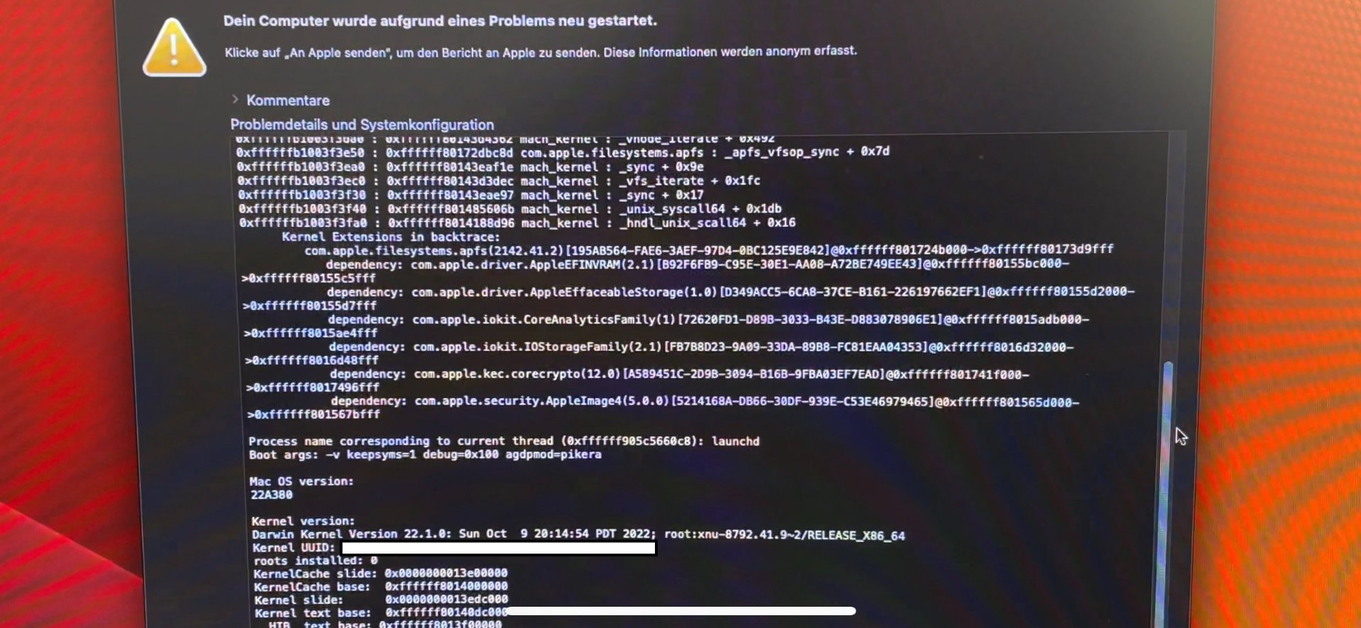

    bin kürzlich von Sky Lake auf Rocket Lake umgestiegen und habe einige Probleme mit meinem System.
    Kurz zur Hardware:
    Das Mainboard wurde von einer z270i auf eine z590i umgerüstet. Die CPU von 6700k auf 11700k.
    Das restliche System ist gleich.
    Zum Problem:
    Ich habe kein Clean-Install gemacht!
    Nach dem Austausch der Hardware hatte ich vorerst Probleme in das Login-Menü zu booten, da der Eintrag adgmod=pikera nicht in den Boot-Args stand (müsste eigentlich trotzdem booten, da ich SMBIOS MacPro7,1 benutze).
    Nach dem dieses Problem gelöst wurde, habe ich alle USB Ports neu gemapped.
    Nun habe ich das Problem, dass ich nach weniger als 1-2 Minuten nach dem Login Kernel Panics bekomme und das System sich neu startet.

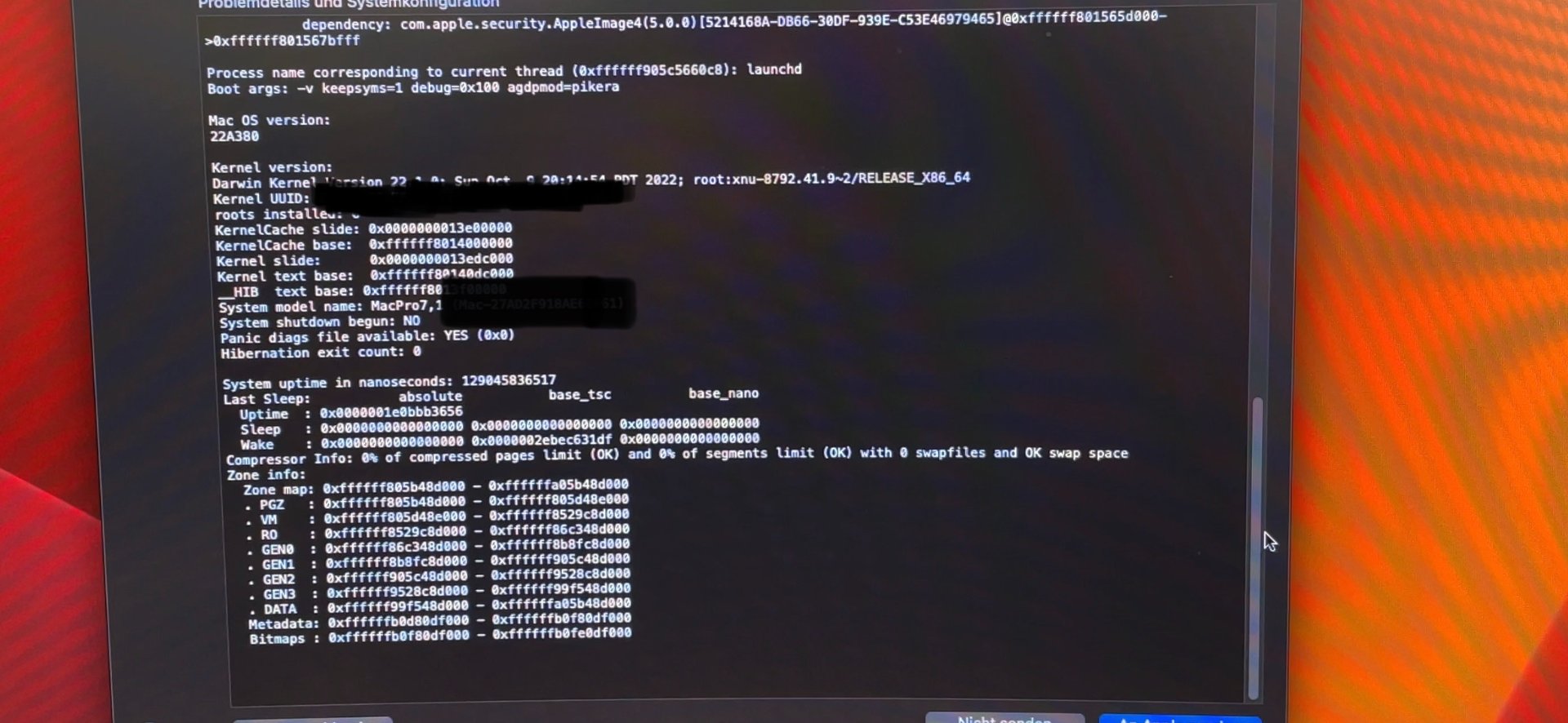

    Ich konnte die Reporte aus dem Anhang noch schnell abfotografieren.
    Könntet Ihr bitte einen Blick in die Logs werden?

  • Also, habe die Kernel Panics beseitigen können.
    Ich weiß zwar nicht genau wie, aber es lag sehr wahrscheinlich am 225-V Ethernet Adapter.
    Habe die Einträge in OpenCore vorgenommen und danach hat es auch funktioniert.
