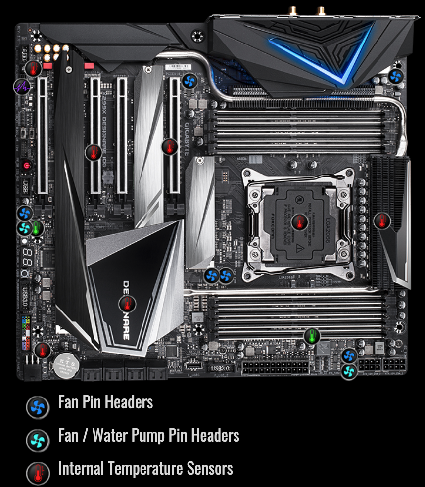

    Alphacool Eisbär 420 sollte eigentlich genug Kapazitäten haben um nicht auf 90Grad zu kommen, ist WaPu an einem dafür geeignetem Anschluss am Board verbunden und im Bios so eingestellt ?

  • msart also ich kann meinen Kühler nicht fester als fest anziehen, das Mounting des Kühlers kommt auf den Sockel und die Schrauben zum festziehen des Kühlers, kann man nicht überdrehen. Denke da sind die meisten Kühler gleich.
    Das das Mounting an Sockel ist, kann sich da nichts verbiegen.
    Bei mir war damals eine Schraube so 2-3 Umdrehungen lockerer und dadurch kam es zu den Problemen.
