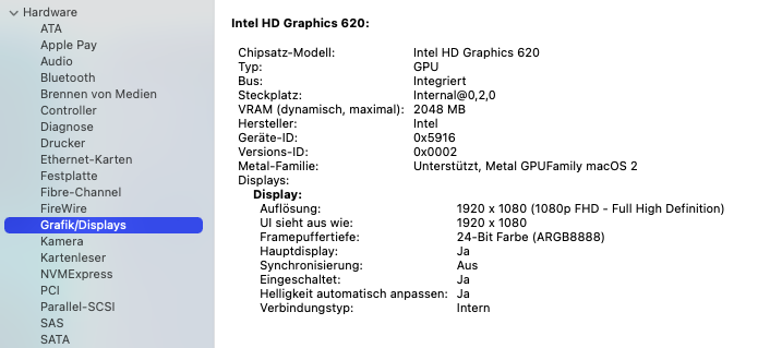

    EDIT: Auszug Systembericht, den ich vorhin gerade noch machen konnte.

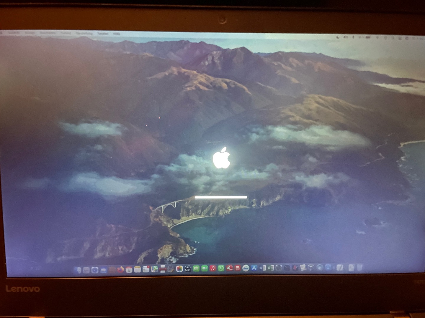

  • Hier zeigt sich jetzt ganz Klassisch das Bild zu dem TSC Problem, wie es in der Dortania Guide beschrieben ist. OSX-Einsteiger

    Liegt m.E. nicht an DP sondern ist ein TSC Problem. Bei Dortania beschrieben.
    Ebend nochmals nach NVRAM-Reset gebootet. Zuerst ein direkter Reboot aus Big Sur, im zweiten Versuch dann erst normaler Desktop. Als ich den Fehlerbericht laden wollte, passierte dann das hier:
    hackintosh-forum.de/attachment/200897/
    Ich hatte die Hoffnung ja schon längst aufgegeben, wollte aber wissen, was die Ursache ist und gehofft, dass Debug dazu Telemetrie liefert. Sieht leider nicht so aus. OSX-Einsteiger

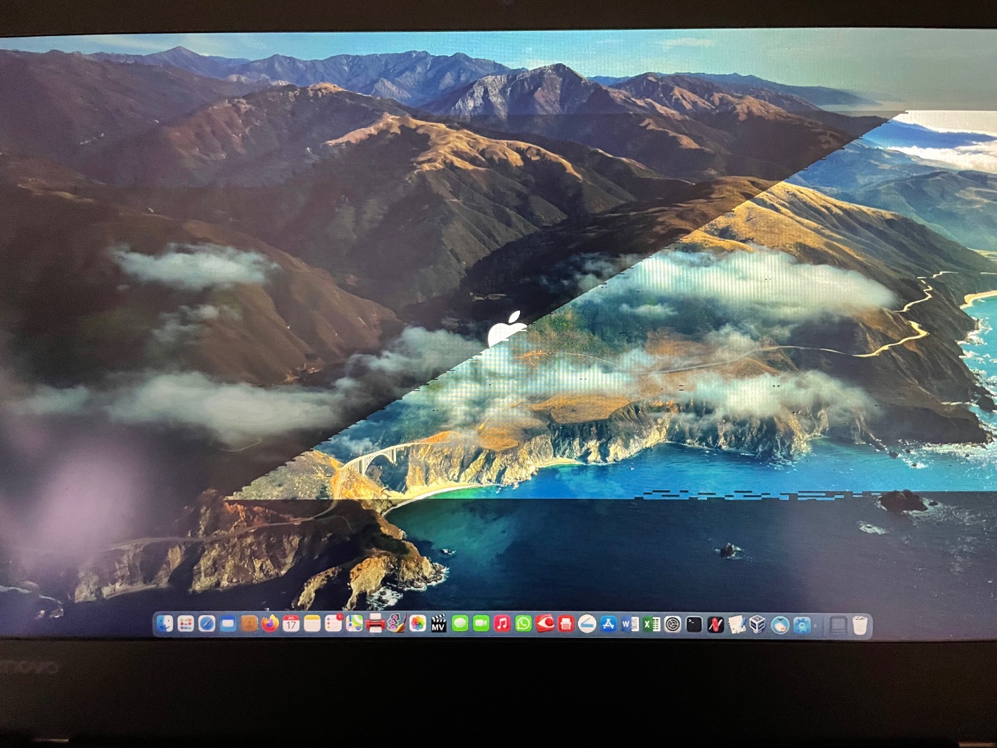

    also ich glaub der Gaul ist ein Wallach. Mit H264 wird das nix mehr. Nachdem ich heute morgen das System zunächst Booten konnte war es dann während meiner Abwesenheit automatisch in Reboot gegangen und hat sich nach den folgenden Login nach Timeout ausgeschaltet. Alle Versuche enden mit den bereits gezeigten Bildern zur TSC Störung oder was das auch immer sein mag. Ich hab emich deshalb den restlichen Nachmittag nochmals mit TSC befasst, dazu die neuesten Texte und auch altbewährte EFI getestet. Auf Github habe ich einen User gefunden, der CpuTSCSync.kext verwendete. Alle andere brauchen diese Kext nicht. Hat auch mein zweites T470 nicht drin. Weiterhin habew ich Bios-Downgrade bis auchg 1.68 vorgenommen, und dann wieder schrittweise auf 1.70 angehoben. Mit 1.69 hatte ich das Gerät bekommen und mit 1.70 funktionierte noch alles. Was auch immer, ich belasse es nun im Vesa-Modus. Videoschnitt wird nicht damit gemacht und als Office-Möhre reicht das allemal. Mit Windows 11 läuft alles stabil und somit hat es totz der Mängel in Bezug auf hackintosh noch Nutzwert für Windows User, Touchscreen und Thunderbold funktionieren ja.
    Hier nochmals ein Screen

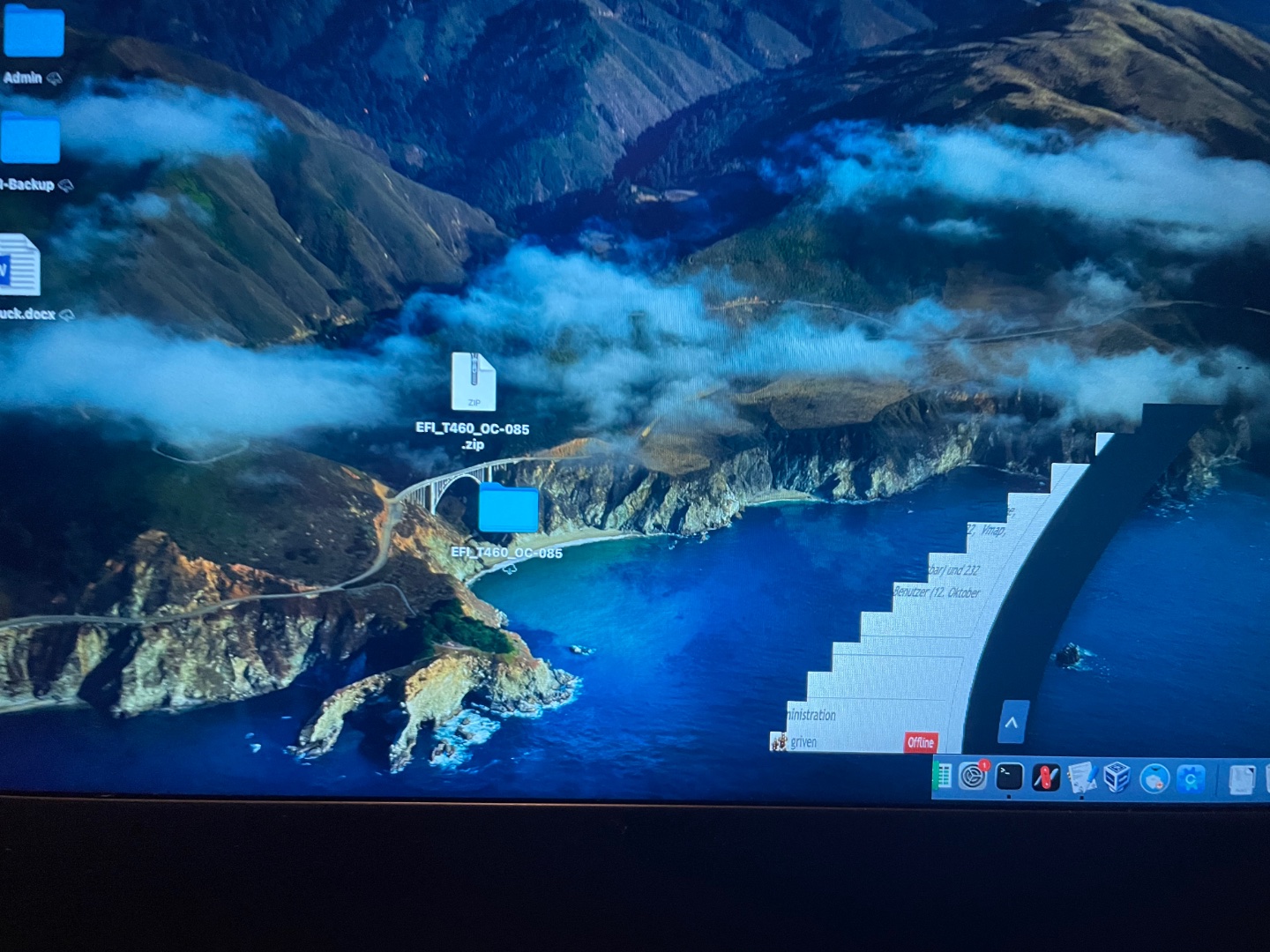

    Wenn ich ohne den alten Patch, mit SSDT-EC.aml aus OC-Paket, Kernel/Quirks/XHCI-Portlimit aktiviert boote und das HackinTool Patch durchführe, erschein ein USB3 in dem Ports auf der Linken Seiten neben dem USB-C unter dem XHC SS04 wie im folgenden Bild gekennzeichnet. (Leider beim Patchen keine Screenshot gemacht). Wenn ich aber dann den neuen USB-Patch boote, dann wird das USB3-Gerät nicht mehr in dem SS04 USB3, sondern in dem USB2 Port wie in der ersten Zeile in HS01 gezeigt, mit nur 480 Mbit.
    Das ganze habe ich schon mehrfach wiederholt. Immer das gleich Ergebnis. Kann ich den erzeugten Patch bearbeiten, um den Fehler zu beheben?
    Wenn ja, was müsste ich dazu tun?
    USB-T470-I.zip
