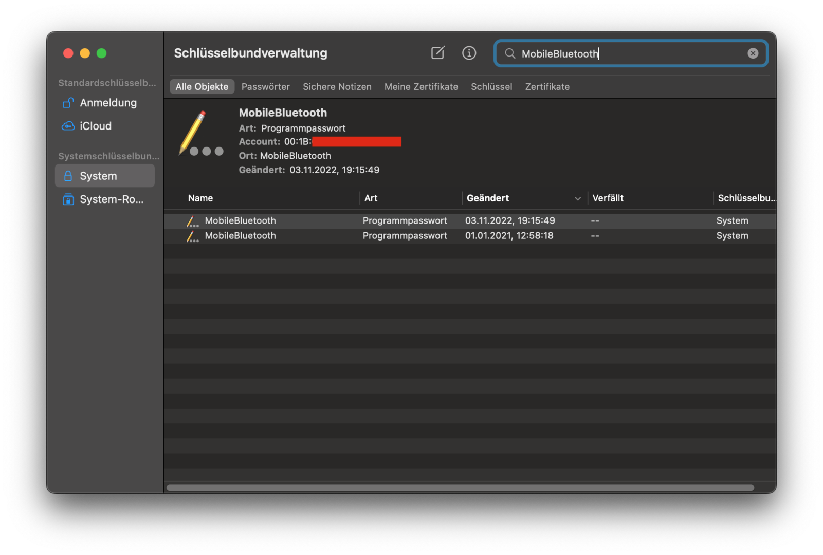

    Da ich bei der Einrichtung von MacOS Monterey (später Ventura) leider keine ordentliche Anleitung gefunden habe bzw. keine die in der aktuellsten MacOS-Version funktioniert, wie ich im Dualboot das gleiche Bluetooth Gerät verwenden kann - ohne das ich es erneut verbinden muss - würde ich gerne einen Easy Guide geben, wie ihr das mit der neusten MacOS-Version (Ventura) im Dualboot mit Windows 11 machen könnt.
    1. In Windows 11 booten und das gewünschte Bluetooth-Gerät mit Windows koppeln.
    2. Windows herunterfahren und in MacOS booten.
    3. Das gewünschte Bluetooth-Gerät mit MacOS koppeln.
    4. Das von MacOS vorinstallierte Programm "Schlüsselbundverwaltung" öffnen.
    5. In das Suchfeld den Begriff "MobileBluetooth" eingeben.
    6. In der Menüleiste das Bluetooth-Icon - mit der OPTION-Taste gedrückt - anklicken. (Falls dieses nicht vorhanden ist, zu den Systemeinstellungen wechseln und im Menüpunkt Bluetooth den Reiter "Bluetooth in der Menüleiste anzeigen" auswählen)
    7. Aus den aufgelisteten Bluetooth-Geräten das gewünschte Bluetooth-Gerät heraussuchen und dessen Adresse merken (und für später auch noch die Adresse des Bluetooth-Controllers merken/aufschreiben - steht ganz oben).
    8. Zurück zur "Schlüsselbundverwaltung" wechseln und die die Einträge durchklicken, bis der Account-Name (im Bild rot makiert) mit der Adresse des vorher gemerkten Bluetooth-Gerätes übereinstimmt.
    9. Den Eintrag rechtsklicken und auf "Passwort in die Zwischenablage kopieren" klicken.
    10. Ein neues TextEdit-Dokument öffnen und das kopierte "Passwort"(bzw. XML-Dokument) in das Dokument einfügen.
    11. Den Link-Key-String rauskopieren und an einem Ort speichern, der später unter Windows 11 verfügbar ist (am besten auf einem USB-Stick speichern).

  • Gibts noch irgendwie eine Möglichkeit an den LinkKey zu kommen? Meine MX Master 3 Mac taucht leider nicht unter "MobileBluetooth" auf sondern nur die Tastatur. Die hat wunderbar geklappt.
    Vllt hat noch jemand eine Idee ansonsten muss ich bei der Maus weiterhin die SwitchTaste nutzen.
