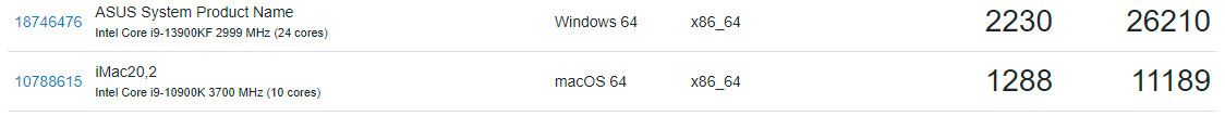

  • Bischen ernüchternd oder? Ok ich frag mal Löcher in den Bauch. Vermutlich EK Radis oben und unten. Welches Model? Die Distro ist von EK wahrscheinlich?
    Welche Fittinge vom Radi zur Distro. Ich hab das beim Z590 mit Evo und Distro nicht gerafft wie die das dort verbunden haben. Wäre mal interessant zu wissen. Welche Temps hast du mit dem i9? Die Benchwerte find ich aber bischen mager bedenkt man was das Teil an Strom frisst. Warum kein Z790 Board? Ansonsten EK & Lian Li chic😁👍

    Ernüchternd weiss ich nicht, die Scores von meinem vorherigen System sind deutlich nach oben gegeangen.......

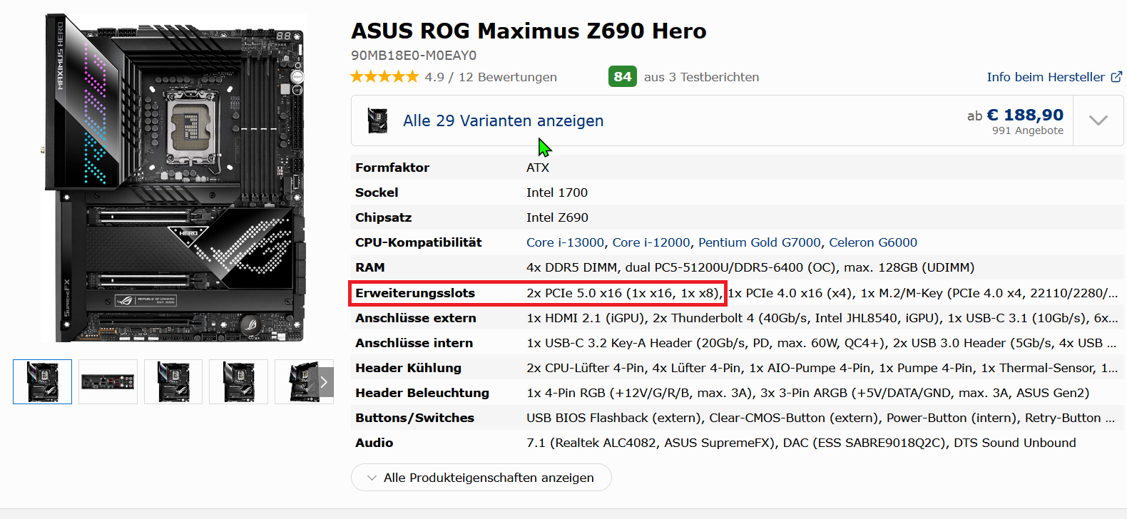

  • also ne 2. GraKa hab ich nicht (mehr) und wollte die auch nicht da reinbauen, ist eh schon voll der rechner (und kaum zu kühlen)
    zweitens wollte ich kein 2 Monitor Betrieb, dafür hab ich ja den grodden Monitor (der mindestens 2 Monitore ersetzt)
    und drittens : wo bekommt man das Board für 188 € , meins hat im Februar fast 600 € gekostet [floet]

  • und drittens : wo bekommt man das Board für 188 € , meins hat im Februar fast 600 € gekostet
