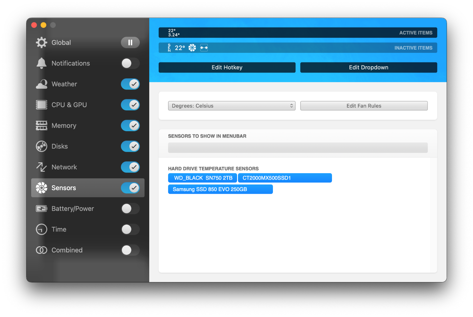

  • Hey,
    Ich habe meinen Hackintosh auf Ventura geupdated, und nach einigen Problemen mit LAN und WLAN (musste meinen LAN chip mit einem custom BIOS flashen) funktioniert nun alles wieder soweit.
    Mir ist jedoch aufgefallen, dass iStats Menu keine Sensor-Daten mehr anzeigt. Habe ich da etwas verpasst oder wird dies mit OpenCore 0.86 nicht mehr unterstützt?

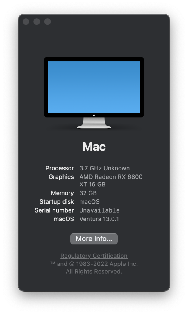

  • Bei mir sieht es so aus:
    Was ich auch gerade bemerkt habe, unter "About this Mac" erkennt er auch den Prozessor Typ nicht:

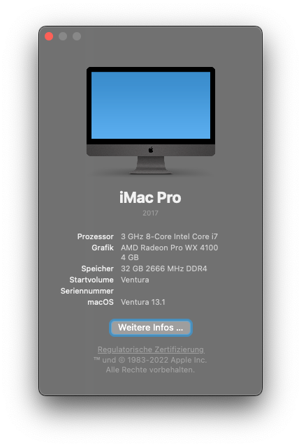

  • Ich benutze ebenfalls iMacPro1,1 und die letzte Ventura Beta. Bei mir wird alles korrekt angezeigt. Hatte auch bei den vorherigen Venturas (seit der ersten Beta) nie Probleme. OC + Kexte sind bei mir auf dem letzten Stand. Habe mir deine EFI und config.plist angeschaut und mit meiner verglichen, aber keine wirklichen Unstimmigkeiten gefunden.
    Hilft dir jetzt nicht weiter, aber zumindest weißt du, dass es eigentlich funktionieren sollte.
    Komisch, dass in deiner Info das Bild nicht nach nem iMacPro aussieht und nur "Mac" als Beschreibung steht.
  • Stimmt, das ist super komisch. Irgendwie wird die Info für iMacPro1,1 nicht übernommen. Ich habe nocheinmal mit meiner alten config.plist verglichen und es sollte eigentlich alles passen.
    Ich denke das ist auch das Problem mit dem Sensoren. Hmm, falls ich etwas herausfinde melde ich mich nochmal 😀

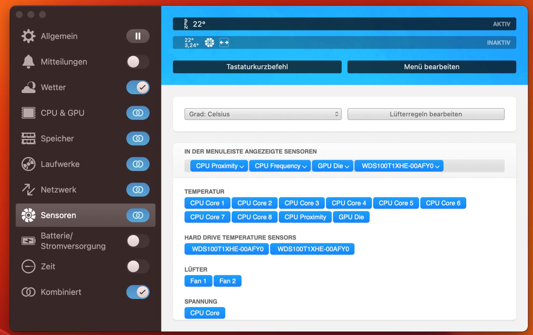

  • Servus steff89
    Bei mir schaut das so aus mit iStat auf meinem Asus Z690M:
    Damit mein Prozessor in "über meinen Mac" richtig angezeigt wird musste ich den RestrictEvents.kext einfügen:
    Damit iStat die GPU Werte lesen kann musste ich den RadeonSensor.kext einfügen.
    Fan 1 hat 0 RPM da dieser sich erst ab einer höheren Temperatur einschaltet.
    Ansonsten verwende ich die SMC kexte in der letzten Version (nicht Nightly).
    Inwieweit das alles auf Deinem System klappt musst Du austesten.

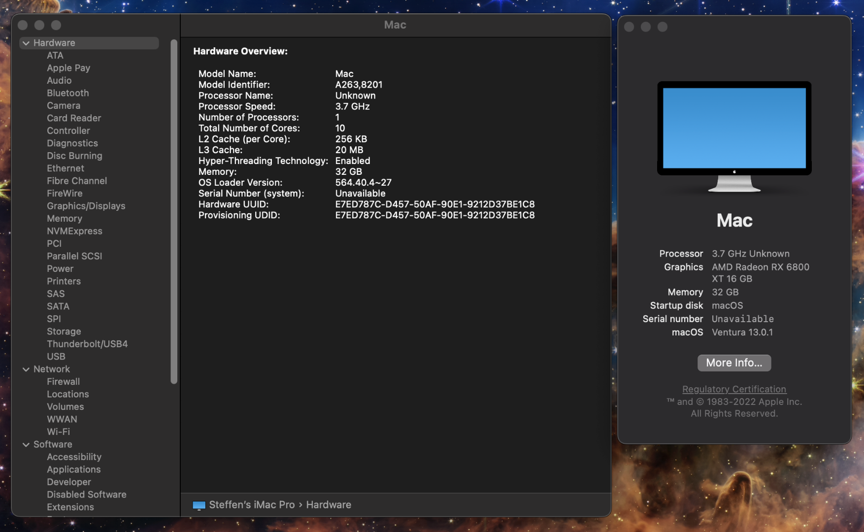

    Ich habe nocheinmal unter System Information geschaut, und unter Model Identifier steht "A263,8201":
    Könnte es eventuell an meinen letzen Änderungen liegen die ich machen musste um WLAN und Bluetooth unter Ventura zumLlaufen zu bekommen? Ich habe die Onboard Intel I225-V LAN Karte zusammen mit dem Broadcom BCM94360CD chip für WLAN & BT. Dies hat zu Konflikten seit Ventura geführt.

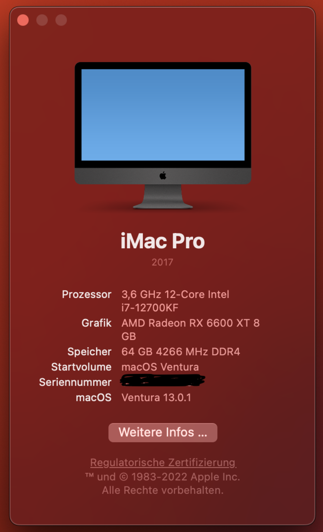

  • Das steht bei mir:
    Hackintosh System ASUS Z690M-PLUS D4 Motherboard, Sapphire AMD 6600XT Grafikkarte - macOS 14.4.1 (23E224) OC 0.9.9
    (Test System Gigabyte C246M-WU4, Intel Xeon E-2276G, mit Intel® UHD Graphics P630 noch im Bastelstadium)
    Original MacBook Pro 14" M1max - macOS14.4.1 (23E224)

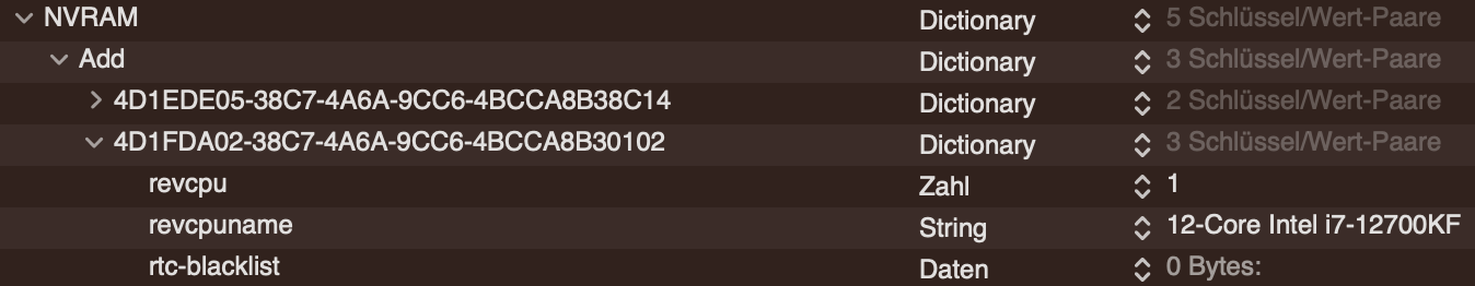

  • plutect Wieso hast du denn revcpu auf 1, obwohl du eine Intel CPU hast? Und wieso hast du 12 Cores angegeben und warum werden bei dir in der HW-Übersicht 20 Kerne angezeigt?
    iMacPro1,1: MSI Z590-A PRO | i5-11400 @ 2,60 GHz | 64 GB DDR4 | Sapphire Pulse Radeon RX 580 8 GB | WD Black SN850 NVMe 1 TB + Crucial CT1000MX500SSD1 SSD 1 TB + Crucial CT500MX500SSD1 SSD 500 GB | macOS Sequoia 15.1 RC 2 (24B83) | OpenCore 1.0.2
  • Ohne revcpu 1 zeigt macOS auch bei intel ab 12th ? keinen korrekten CPU Namen auch wenn das ursprünglich (oder immer noch) für AMDs gedacht war (ist).
    Der Wert 20 rührt daher weil die CPU 20 Threads hat siehe hier.
    Aber das können eventuell die Hardware Spezialisten besser erklären :think:
  • Ah, Performance-cores und Efficient-cores. Wieder was gelernt. :-)
