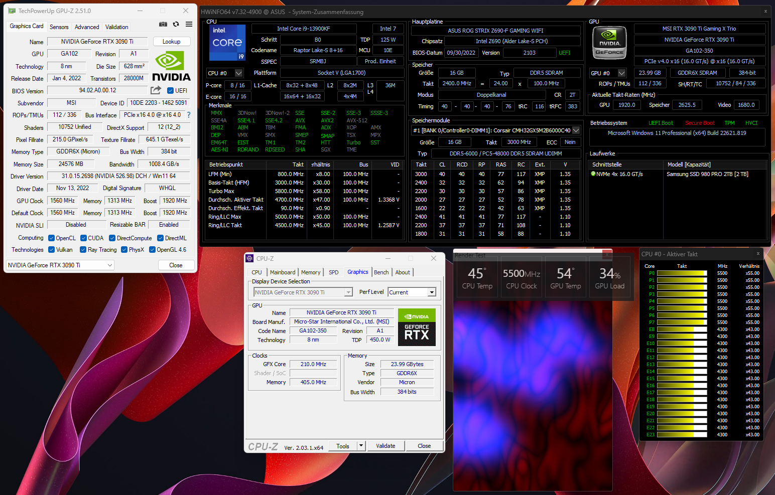

    Und war überrscht, dass eine Karte nur ca. 3.500 MB/s liest. Tatsächlich war ich in der Annahme, dass alle 5 Slots mit 4.0 x4 agieren. M2_3 macht aber nur 3.0.
    Alles gut. Aber dabei stieß ich darauf, dass mein BUS Interface GPU nur 8 x 4 statt 16 x 4 aufzeigt.
    Vielleicht bin ich nicht in der Lage dazu, aber ich finde in der Bedienungsanleitung keinen Hinweis, warum die GPU in PCI_E1 nicht auf 16 x4 laufen sollte.
    Mit allen besetzten M2 Slots lief die GPU auf 8 x 2.
    1 Karte aus M2_1 entfernt, GPU läuft dann auf 8 x 4.
    2 weitere Karten aus M2_2 und M2_3 entfernt, Karte läuft immer noch auf nur 8 x 4 statt der moglichen 16 x 4.
    Es sind also aktuell noch M2_4 und M2_5 verbaut, beide laufen über Chipsatz, wie auch M2_2 und M2_3.
    M2_1 (von CPU) ist leer!
    M2_2 bis M2_4 (von Z690 Chipsatz). Nur M2_4 und M2_5 sind besetzt, dennoch nur 8x4.
    Ich finde im Handbuch keinen Hinweis auf eine Drosselung, nicht mal beim Einsatz von allen 5 M2! Nur, dass M2_3 nur PCIe 3.0 x 4 ist, statt alle 4 anderen M2 4.0x4.
    Was verstehe ich nicht bzw. mache ich falsch?

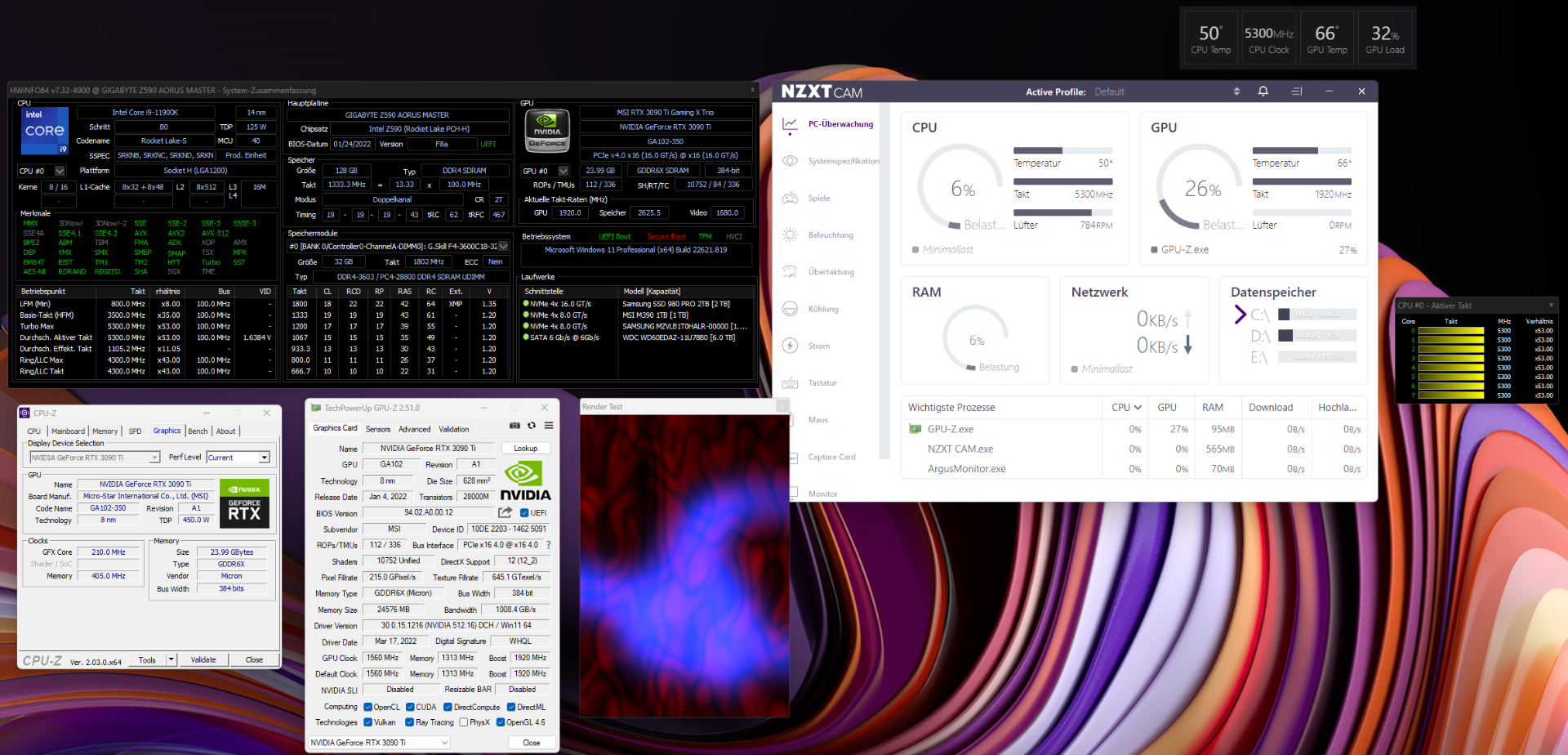

  • Woher wusstest du es überhaupt direkt, dass es an dem PWM Kabel liegt!?
    Soeben habe ich mir alles angesehen und finde auf dem Luftkühler insgesamt 2 x 2 4 Pin Kabel. 2 mal 5.8 mm breit, der Eine rot, der Andere schwarz.
    Aber ich denke, es sind die anderen 2 Mal 2, weil sich ein Stecker splittet und somit den dritten Lüfter ansteuert. Die sind 8.5 mm breit, einer schwarz und der Andere weiß. Das sind vermutlich besagte Stecker, die es braucht?
    Muss ich in der Karte beide Anschlüsse bedienen oder reicht ein Kabel? Aber wenn man beide einsteckt, kann es ja nicht schaden? Bevor man wieder alles zerlegt....
    Von deiner Sachkenntnis bin ich doppelt begesiert in Hinsicht darauf, wie wenig Informationen man dazu findet! Weder ist was beim Kühler davon zu sehen, nicht bei der GPU und auch nicht im Netz.
    Genug für heute und nochmals lieben Dank für die Hilfe.

    Und zu guter letzt: der Grafikkartenlüfter hat nun ein Signal. Sogar beide. Dennoch läuft die Karte nur x8 und leider war das nicht die Lösung des Problems. Aber ich möchte hier keine weitere Hilfe mehr, weil ich aufgrund dem Umgang kein Interesse mehr an diesem Forum habe.
