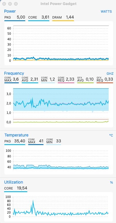

  • Kannst du mal im istat menüs schauen, was die CPU und, falls es dir angezeigt wird, was die GPU verbraucht?
    Und lad doch mal deine EFI hoch, dann kann man da mal schauen.
    Bei mir ist alles von Big Sur - Ventura gleich im Verbrauch.
    grad gesehen EFI ist ja oben schon.
