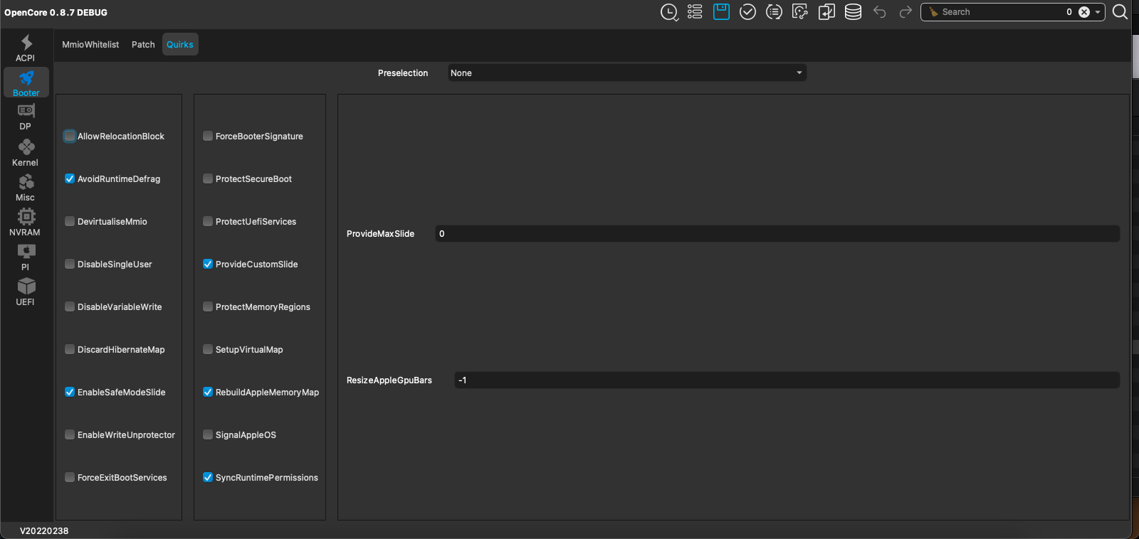

  • Ich habe in der log Zwei Sachen gefunden.
    EIST CFG Lock 1
    Weil du wahrscheinlich nicht CFG Lock deaktivieren kannst dann muss das an sein Kernel/Quirks/AppleCpuPmCfgLock true/yes
    MAT support is 1
    So sollte es aussehen .
    Teste es mit meiner EFI und mit dieser config.plist

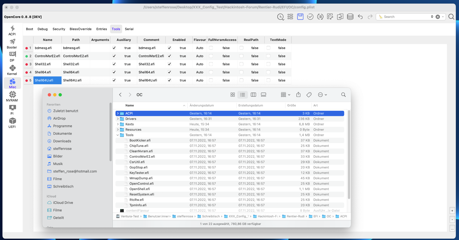

  • Hast du noch den Mist in Misc -> Tools?
    Was ist der jetzige Stand?
    Das sind wohl noch Reste von Clover?
