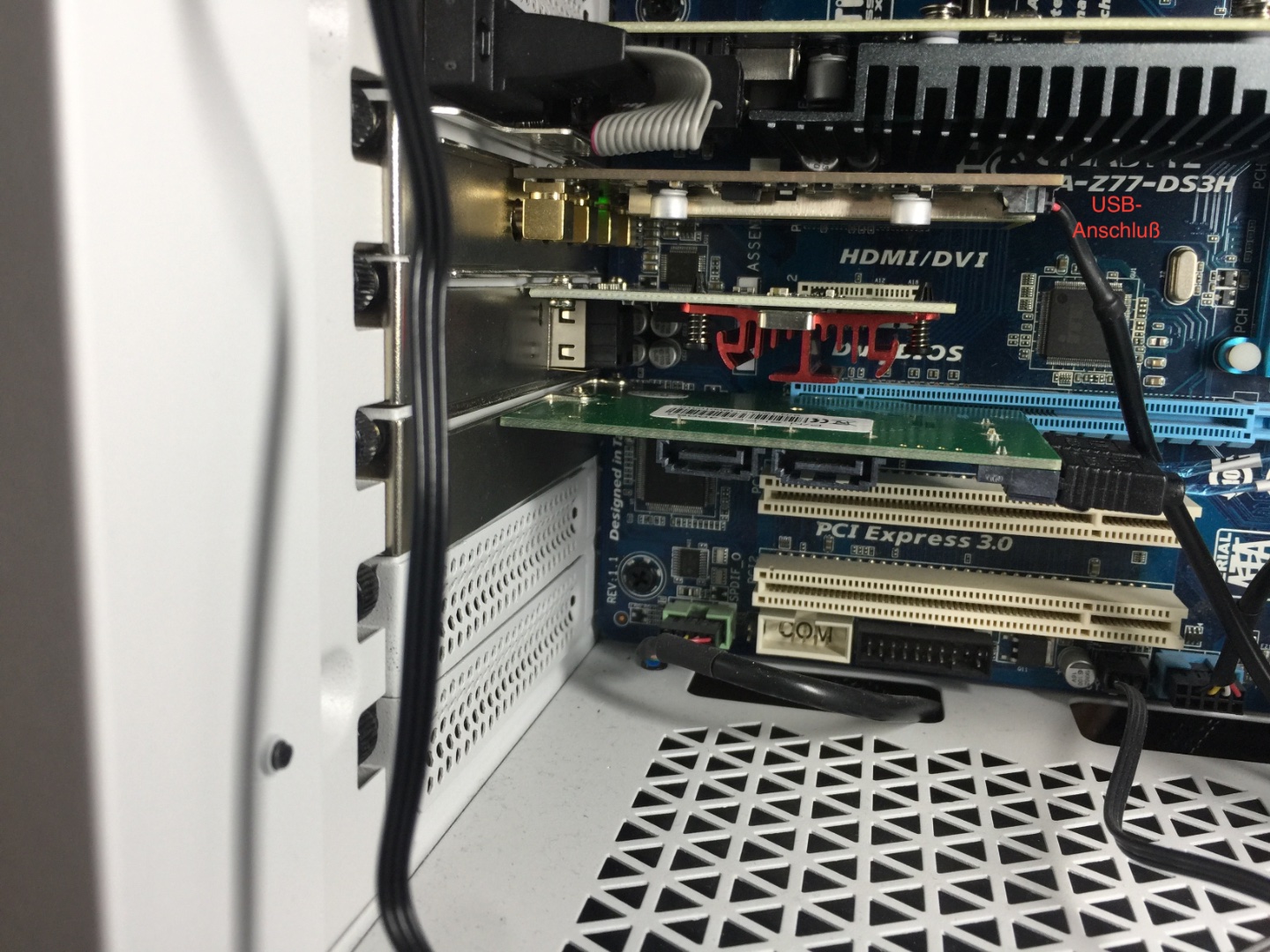

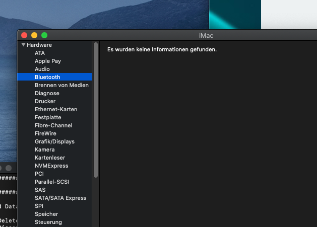

aber bt macht weiter Probleme im Systembericht zeigt er folgendes:

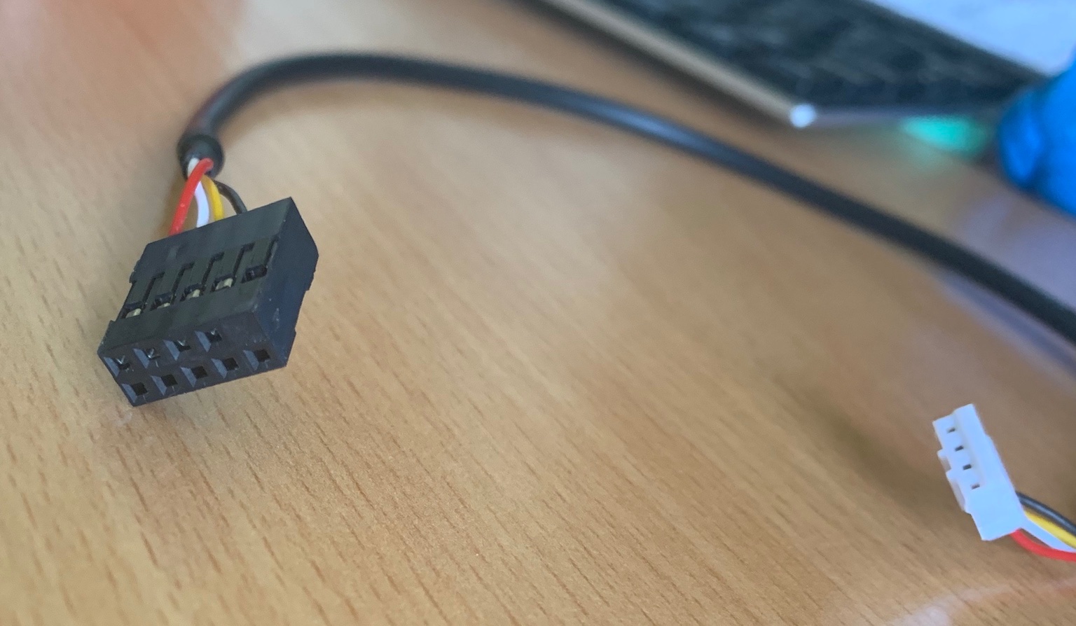

Die Karte hat ein Anschlusskabel für einen internen USB-Port.
Viel Spass beim USB-Port-Mapping. Der Port muss auf intern 255 konfiguriert werden.

Das zweite Bild ist von meinem Gigabyte Z490 Vision G
Dort ist der Port HS02 mit UsbConnector 255 als internal deklariert.

Moin, irgendwie treibt mich mein Rechner in den Wahnsinn.
Ich wollte endlich meine Hauptplatte updaten und habe nur um auf Nr sicher zu gehen zuvor nochmal mit der Testplatte und dem Test EFI Stick gebootet.
Siehe da: kein Bluetooth, WLAN rennt aber.
Ich hab nix gemacht, geupdated/ geändert was auch immer. die Stecker stecken auch noch drin.
Hat jemand von euch ne Idee wieso das auf einmal nich geht und wie ich den Fehler einkreisen könnte?
Besten Dank...
