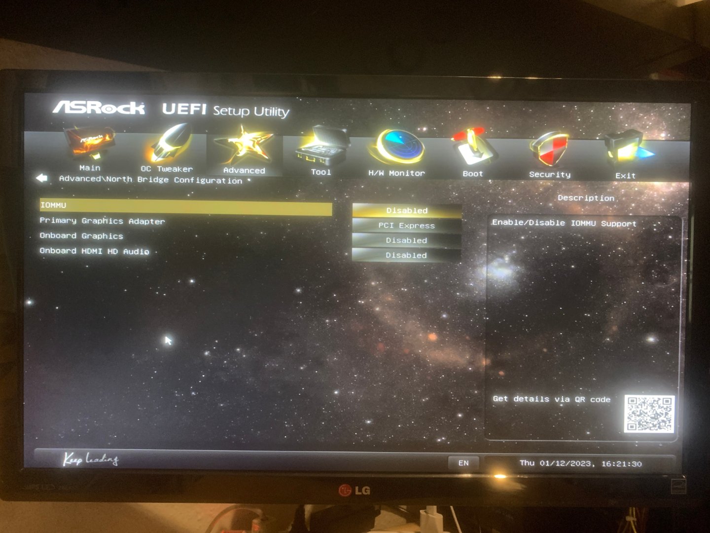

  • Welche Grafikkarte willst du verwenden ?
    Check not mal deine BIOS Setting was du davon findest.
    https://dortania.github.io/Ope…en.html#amd-bios-settings
    Mit unter wehre das Wichtig:
    CSM deaktivieren
    UEFI_Onlsy aktivieren musst schauen wo du sowas ähnliches findest .
    Above 4G Decoding aktivieren

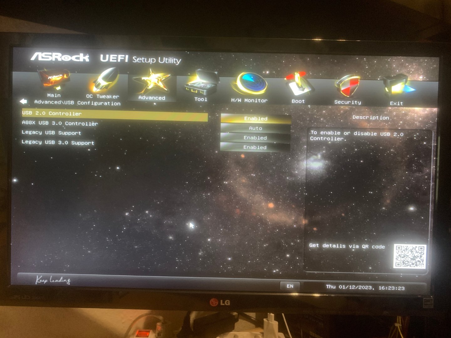

  • Also wenns geht würde ich gerne die Interne Grafikkarte verwenden was meinst du? ansonsten muss ich die NVIDIA Geforce GTX 750 Ti verwenden.
    Bios Settings sind Übernommen 1 zu 1 hatte in den boot-args npci=0x2000 stehen laut dortania soll es npci=0x3000 gemacht werden was ich eben auch übernommen habe, jedoch weiterhin kein boot möglich.
    CSM = Disabled
    Only UEFI = Enabled
    Above 4G Decoding eintrag hab ich nicht im Bios deswegen den npci=0x3000 in den boot-args.
    not possible to use internal gpu
    for Nvidia is possible but many limitation to use it in High Sierra OS (or job to to do using OCLP)

  • BUSTER
    Das ist keine Kerne Panik sondern ein fehlendes USB mapping
    mach das unter Windows
