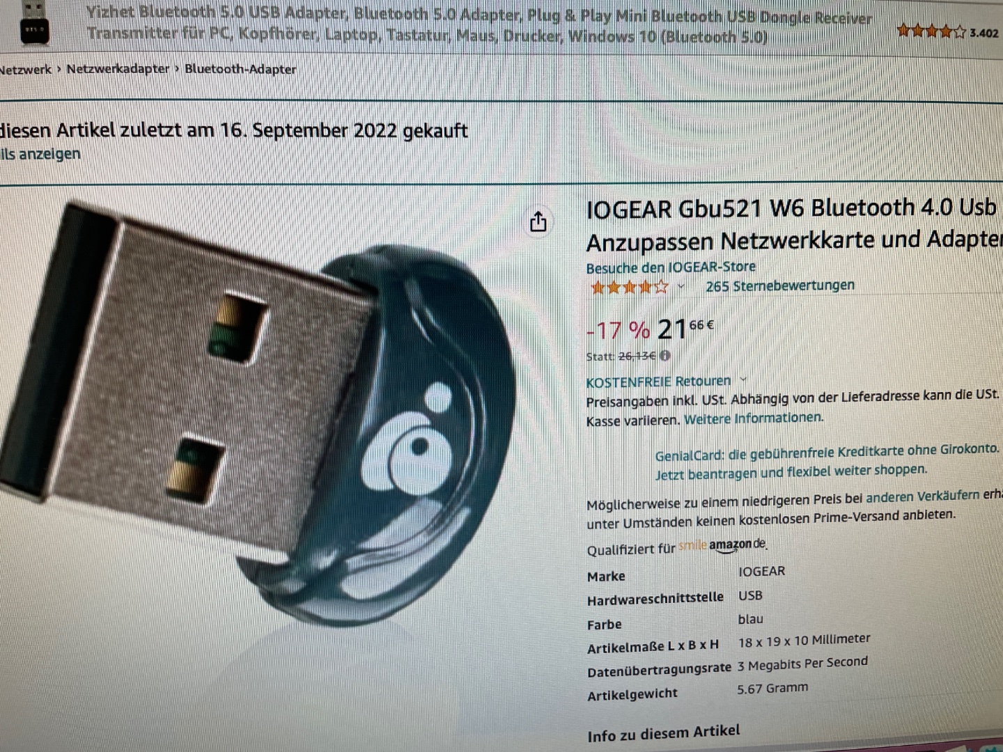

  • Es gibt Sticks die OOB laufen und Airdrop/Handoff tauglich sind. IOGEAR aus der Erinnerung. Moment
    Steht leider nichts drauf
    EDIT: Es gab einen Eintrag im Hardwarebereich des Forums, keine Ahnung warum der im Herbst v. J. gelöscht wurde.
    Arkturus
  • Ja richtig den hab ich seit 2017 im Einsatz, is ja witzig. Und damals war er noch günstiger, da hat die Inflation mal richtig zugeschlagen ;)

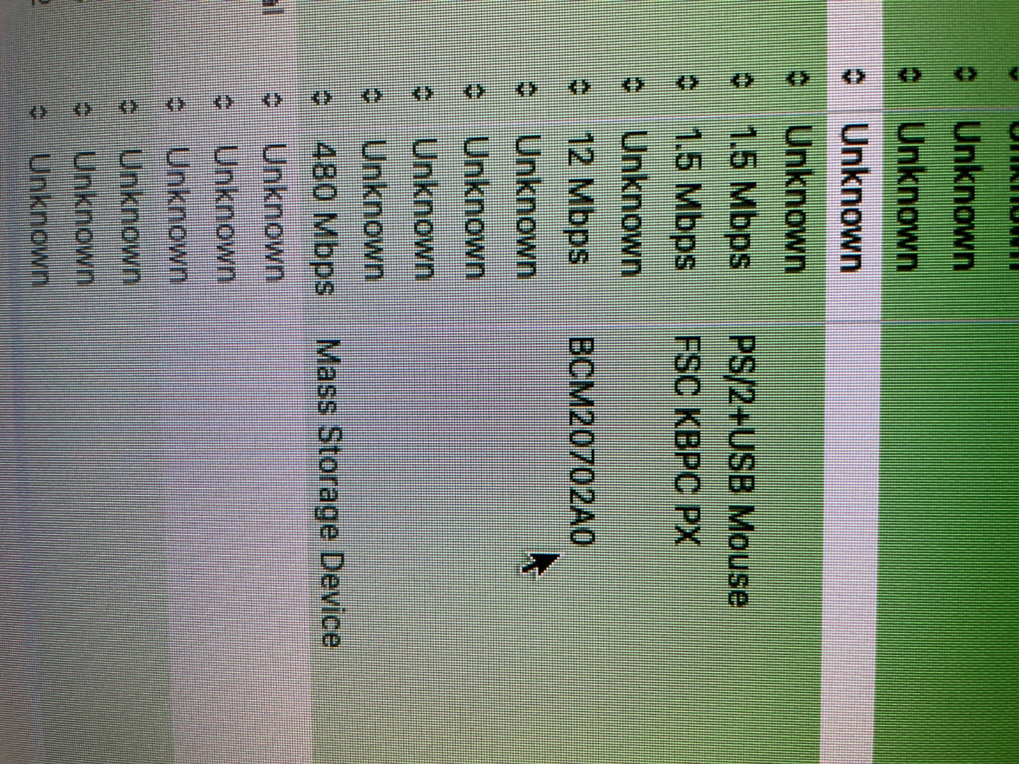

    Hab hier mal das Beweisfoto meines Bluetooth Sticks, hehe und so einer LAN-Funk Dose aus dem Amazonien des reichsten Mannes der Welt :D
