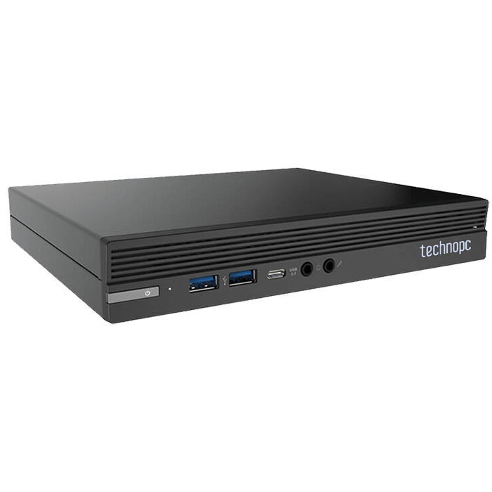

    Hab noch ein extravaganten miniPC gehabt und dachte da kann ich auch Ventura Installieren
    es ist ein PC der Hersteller Techno PC Modell H385, mit Intel i5 8400 CPU.

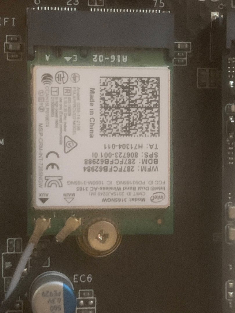

    ich weis nicht welcher SoundChip verbaut ist, und die Wi-Fi karte mit Bluetooth ist einer von Intel.

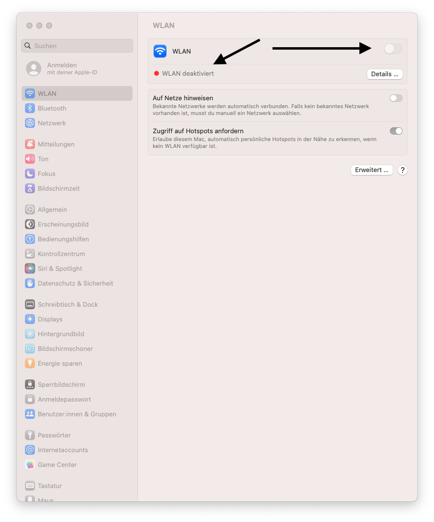

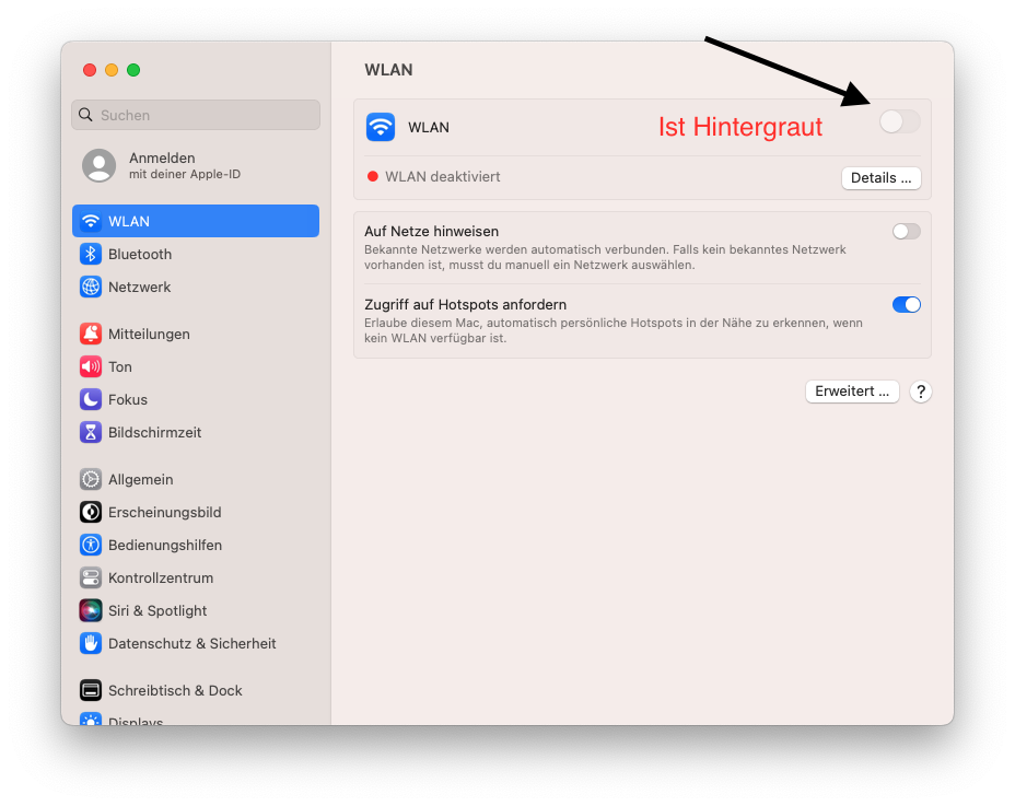

    das habe ich drinnen als kext jedoch kein Wi-Fi da es lässt sich nicht aktivieren der Schalter
    Bluetooth kann ich einschalten jedoch findet es keine geräte, oder wird selbst nicht gefunden.
    in dieser Konstellation brauchte ich da den itlwm-v2.2.0-DEBUG-alpha-e0f745e.zip auch mit rein?

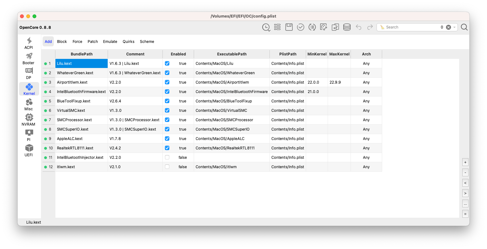

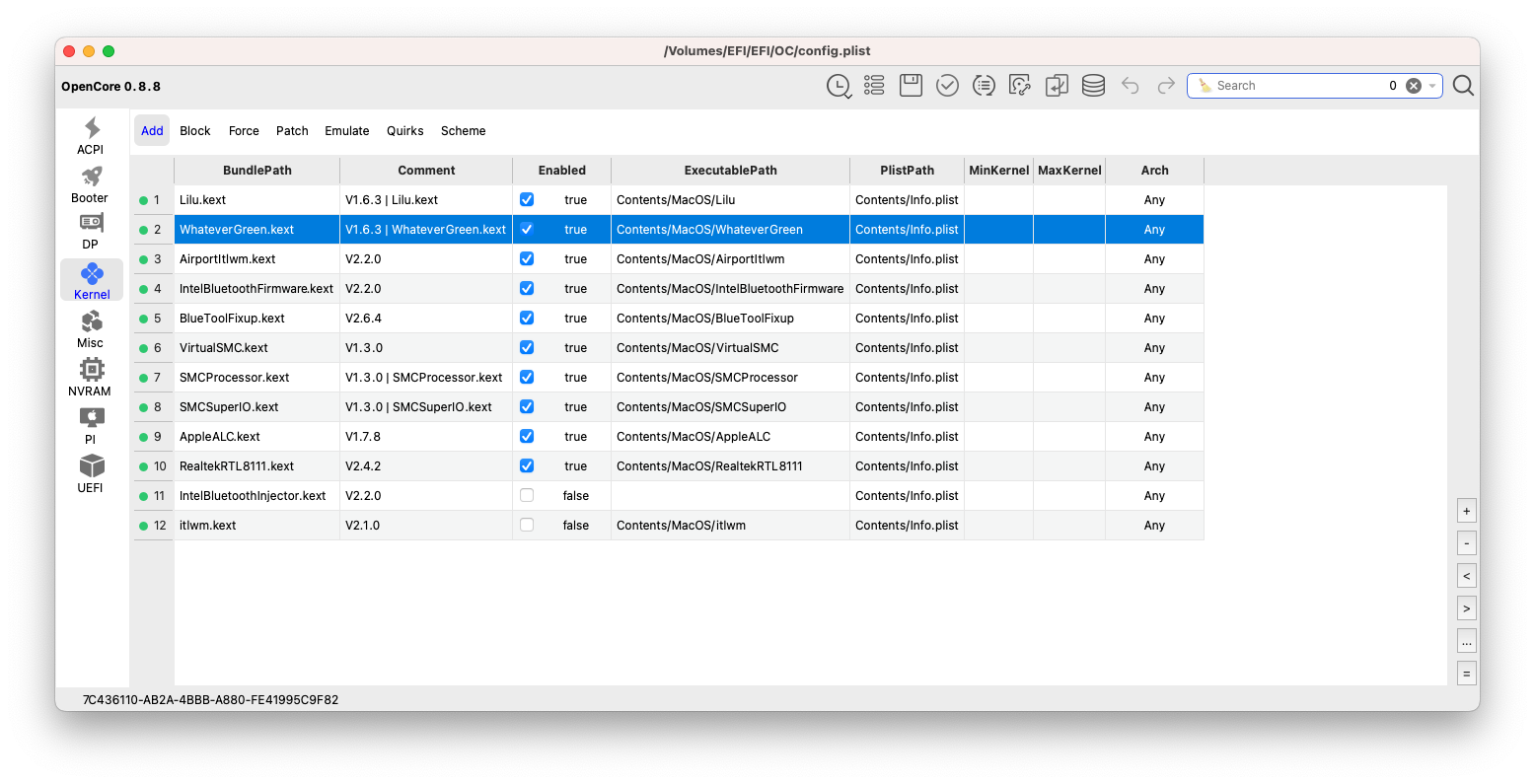

    Lade mal deine config.plist hoch vielleicht erkennt mann daran warum es nicht will mehr kann ich auch dir nicht sagen :)
  • BUSTER
    Lade mal deine config.plist vielleicht erkennt mann daran warum es nicht weil mehr kann ich auch nicht sagen :)
    config.plist
    aktuell sind da alle Kexte aktiviert, hatte aber auch den einen oder anderen für Bluetooth, deaktiviert und so getestet ging leider auch nichts.
    So wie ich es verstanden habe sollte ja AirportItlwm für Ventura reichen?

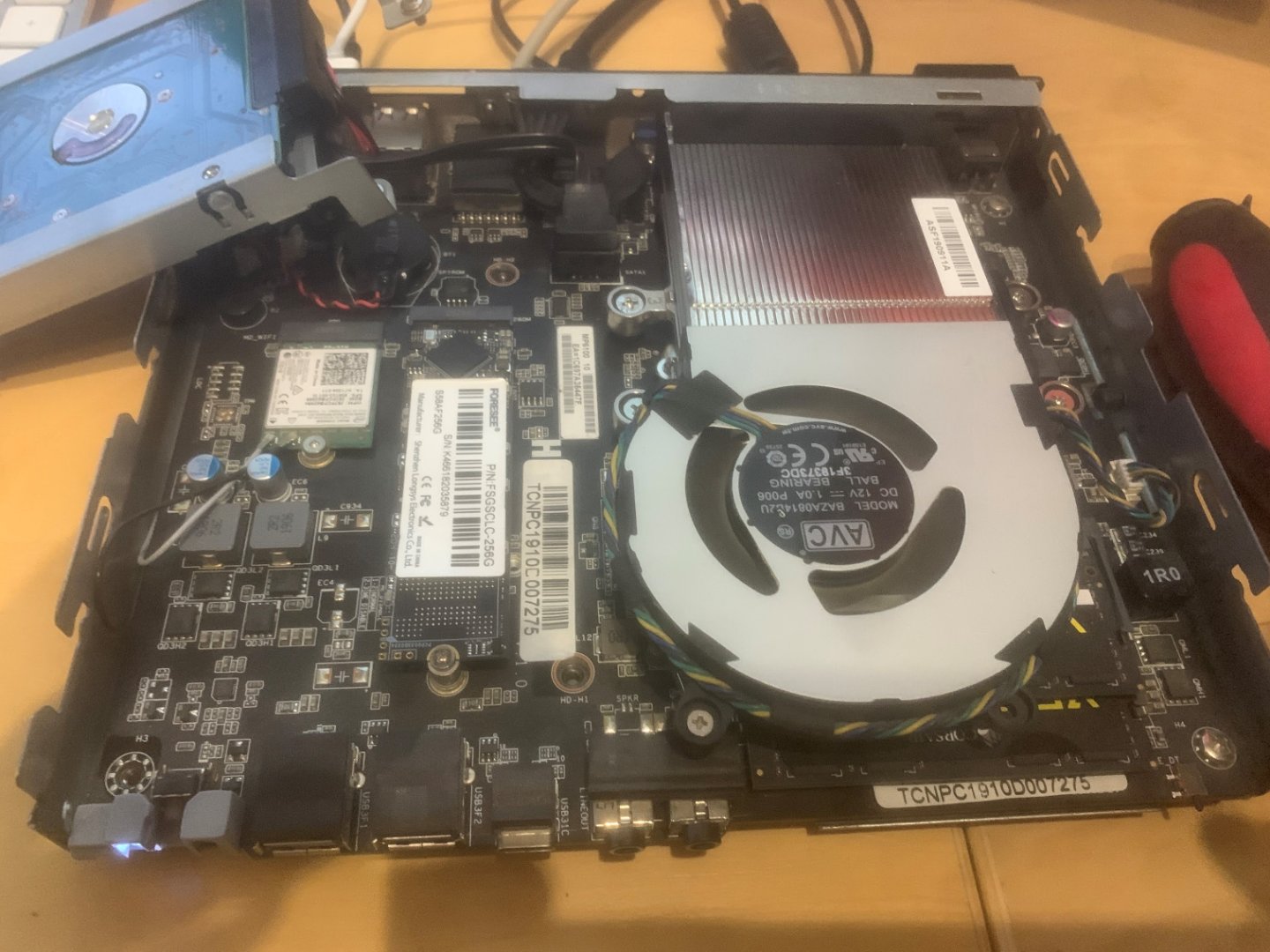

  • BUSTER ,
    handelt es sich um ein onboard bluetooth oder um eine karte/dongle?
    lg :)
    edit-
    ok minipc- trotzdessen vielleicht eine mini-karte onboard
  • mini karte

  • ok, sieht doch gut aus, nicht fest verlötet und ist gegebenenfalls sogar austauschbar :)

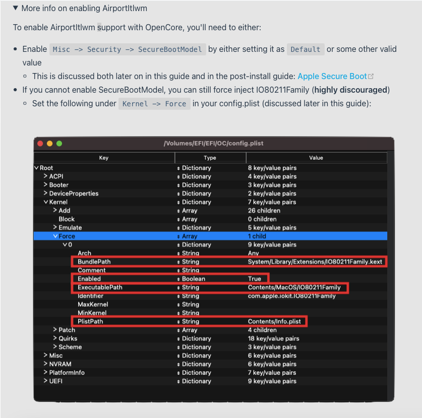

  • Sehr merkwürdig, das System selber kann es nicht aktivieren, starte ich aber die app Heliport der kann Wlan Aktivieren und auch SSID`s finden, ich wollte das es aber ohne Drittanbieter app funktioniert das Wlan, Bluetooth absolut gar kein Reaktion egal welches Kext ich nehme.
    In OpenCore Anleitung https://dortania.github.io/Ope…t.html#wifi-and-bluetooth
    o enable AirportItlwm support with OpenCore, you'll need to either:
    • Enable Misc -> Security -> SecureBootModel by either setting it as Default or some other valid value
    da ist es bei mir auf Default, muss ich da vielleicht etwas anderes auswählen ?

  • https://github.com/OpenIntelWi…0-DEBUG-alpha-e0f745e.zip , itlwm braucht zusätzlich heliport.
    und der Airportitlwm kext allein https://github.com/OpenIntelWi…0-DEBUG-alpha-e0f745e.zip geht nicht? darfst natürlich nicht beide aktivieren... und mit airportitlwm kein heliport nutzen.
  • airportitlwm
    genau den wollte ich auch nutzen so das es direkt funktioniert, leider sagt es mir das wlan deaktiviert ist
    mit itlwm und heliport geht Wlan aber nur Wlan kein Bluetooth, und ich wollte am besten ohne Drittanbieter App Wlan nutzen
    und wenns geht auch Bluetooth wegen tastatur uns Mäuschen ;)

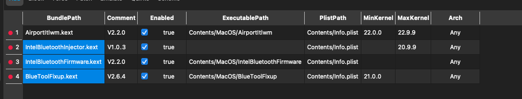

  • achte drauf, dass die reihenfolge stimmt. und minKernel Maxkernel richtig eingestellt ist. Für Ventura brachte normal nicht den injector kext
    • setOfKexts.plist
      (2,12 kB, 90 Mal heruntergeladen, zuletzt: )
  • hab das so eingestellt, jedoch weiterhin Wlan Deaktiviert :/
    Bluetooth leider auch keine Funktion, ich weis echt nicht mehr weiter.
