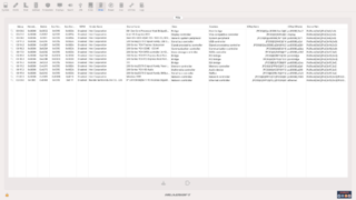

Ist unter usb im Hackintool der Port zu sehen?
da sieht es so aus..
