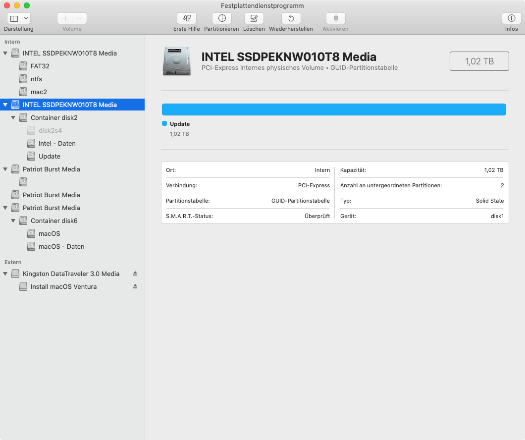

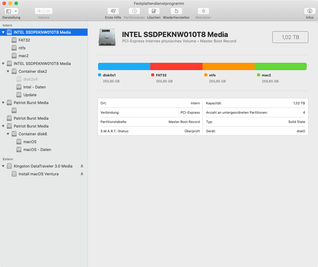

    Wenn hier MacOS rauf soll dann ist die falsch formatiert Fat32 und MBR Master Boot Record ist nicht richtig.

    OSX-Einsteiger Nein, da sollte Ventura nicht hin, sondern auf die andere Intel-SSD. Und da ist es jetzt auch. Aber trotzdem Danke!

  • OSX-Einsteiger hat recht, wenn er sagt, dass deine Platte total falsch formatiert ist.
    Das erste Laufwerk kannst du nicht mal anständig unter Windows oder Linux einsetzen.

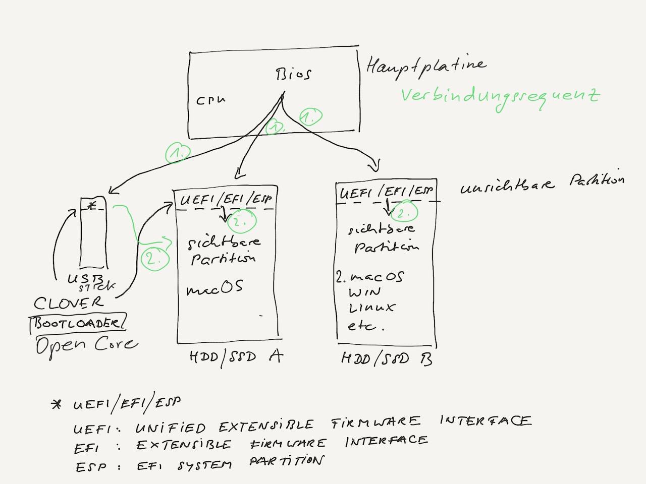

  • Hubert1965 Ich habe hier kurz die Grundlage der Informationsflüsse zwischen Bios, EFI und OS skizziert.
    Die Skizze ist sehr einfach gehalten, zeigt aber vielleicht dennoch die Systematik.
    Manche Hanckintosher booten immer nur vom USB-Stick und lassen diesen immer eingesteckt. Das hat den Vorteil, dass man bei entsprechend gekennzeichneten Sticks immer sieht, welche EFI gerade genutzt wird. Es verlängert halt etwas den Bootvorgang.
    Die meisten User kopieren den EFI-Ordner von Hand in die ESP der Startfestplatte. Vorteile: Zeit und Bequemlichkeit. Nachteile: Bei Formatierung der Festplatte ist auch die EFI futsch, vollständige Backups sind etwas schwieriger, Unterscheidung zwischen EFIs erschwert, da unterschiedliche EFIs immer nur EFI benannt werden müssen (sonst findet das Bios den Bootloader nicht).
    Verwirrung kann schon dadurch entstehen, dass man nie wirklich weiß, was User mit EFI meinen. Meinen sie den EFI-Ordner mit dem Bootloader, oder meinen sie die unsichtbare Partition eines Speichermediums, das mit UEFI-Formatierung eigentlich ESP heißt? Antworten ergenben sich fast immer erst aus dem Kontext. Kein Wunder, dass es da Missverständnisse gibt.
