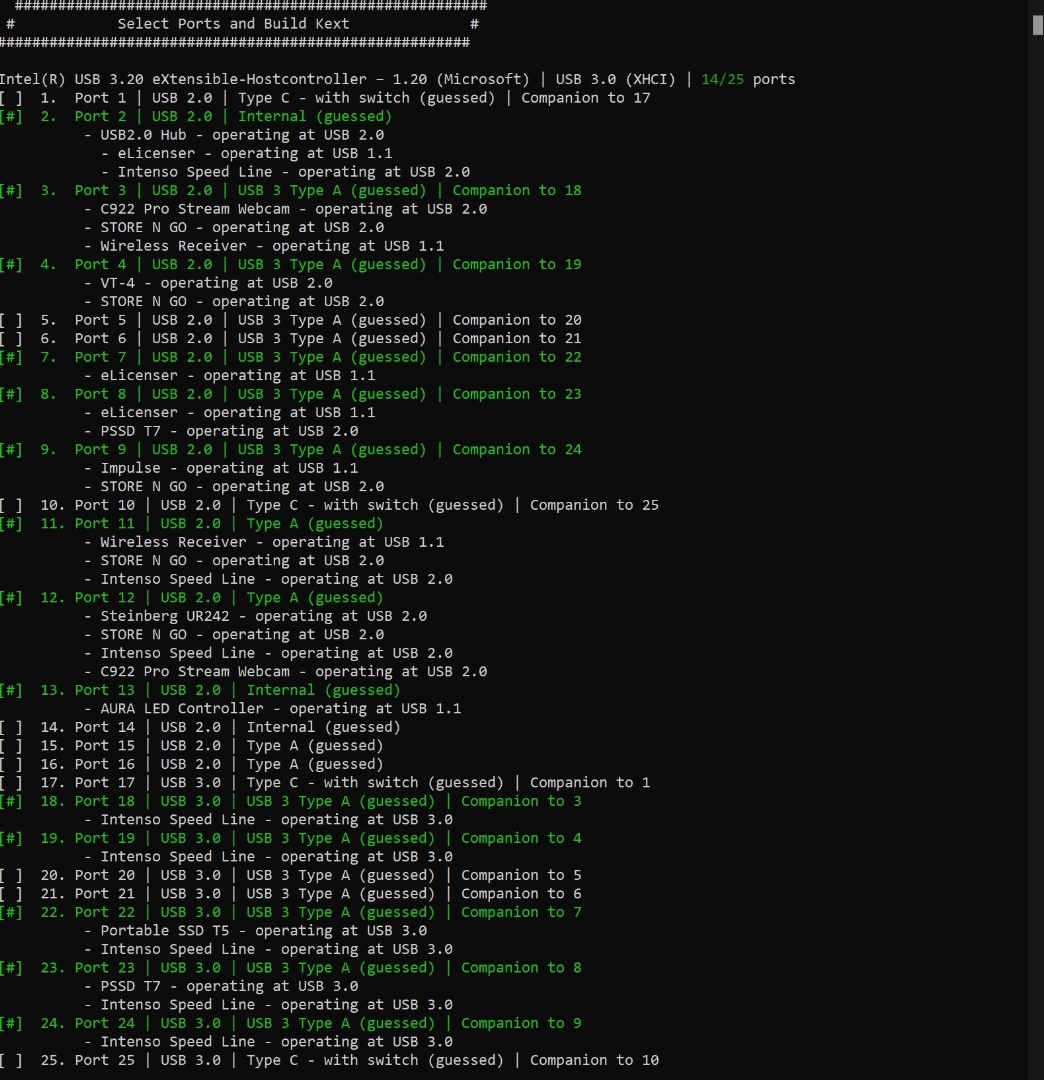

    Anbei Screenshot vom USB Mapping unter Windows (habe diese 14 Ports eingebunden).
    Am Mainboard sind insgesamt hinten 5 USB Ports und dazu noch vier USB Frontanschlüsse.

    Wenn das deine aktuelle Mapping sein soll und du diejenigen Ports die du nicht haben willst deaktiviert haben solltest;
    Muss deine Mapping dementsprechend aussehen;
    Im beiliegendem Kext ist die gesamte Portplan korrigiert, korrekt adressiert und hinterlegt.
    Falls du mal ne Port aktivieren oder deaktivieren willst einfach den # vor dem "Port" hinzufügen für deaktivieren und wegnehmen für aktivieren.
    Überall wo Companion steht solltest du auch paarweise aktivieren und deaktivieren.

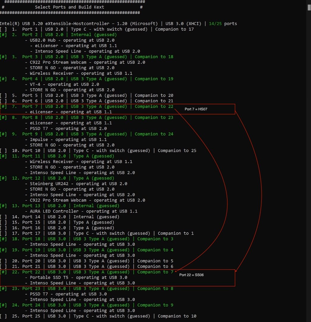

  • Der Port 7 wird nur mit einem USB 2.0 Stick erkannt. USB 3.0 wird nicht erkannt.
    Was ist die Port 7? Heisst das in deinem Schema HS07 ?
    Wenn ja dann wird das auch dort erkannt, siehe Bild;
    Hast ja auch was angeschlossen und das wurde erkannt.

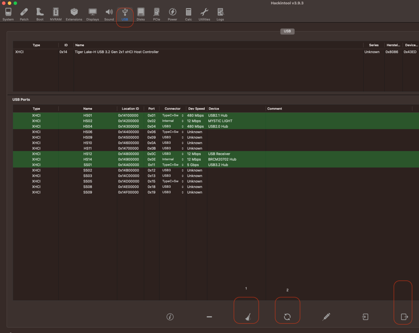

    Unter Kernel aktiviere bitte den "XhciPortLimit" und starte Catalina;
    2. Unter neu gestartetem Catalina starte den Hackintool und gehe zu USB...
    Mit Besen unten alles löschen und mit refresh alles neu laden;
    als erstes hier mal einen Export MIT ALLEN 26 Ports machen damit ich in diesem Kext die adressierungen sehen kann.
    Nach dem du den Kext zurseite gelegt hast kannst du nochmals hier ganz nach deinem Bedürfnissen Ports Mappen und einen zweiten Kext exportieren und testen. Bringe aber die Kexte nicht durcheinander, umbenennen.
    Liefere mal die beiden Kexte bitte. mit dem 2.Kext den du erstellt hast sollte schon dein problem gelöst sein.
    Ganz am schluss sollte man diesen "XhciPortLimit" wieder deaktiveren, der funktioniert nur unter Catalina.

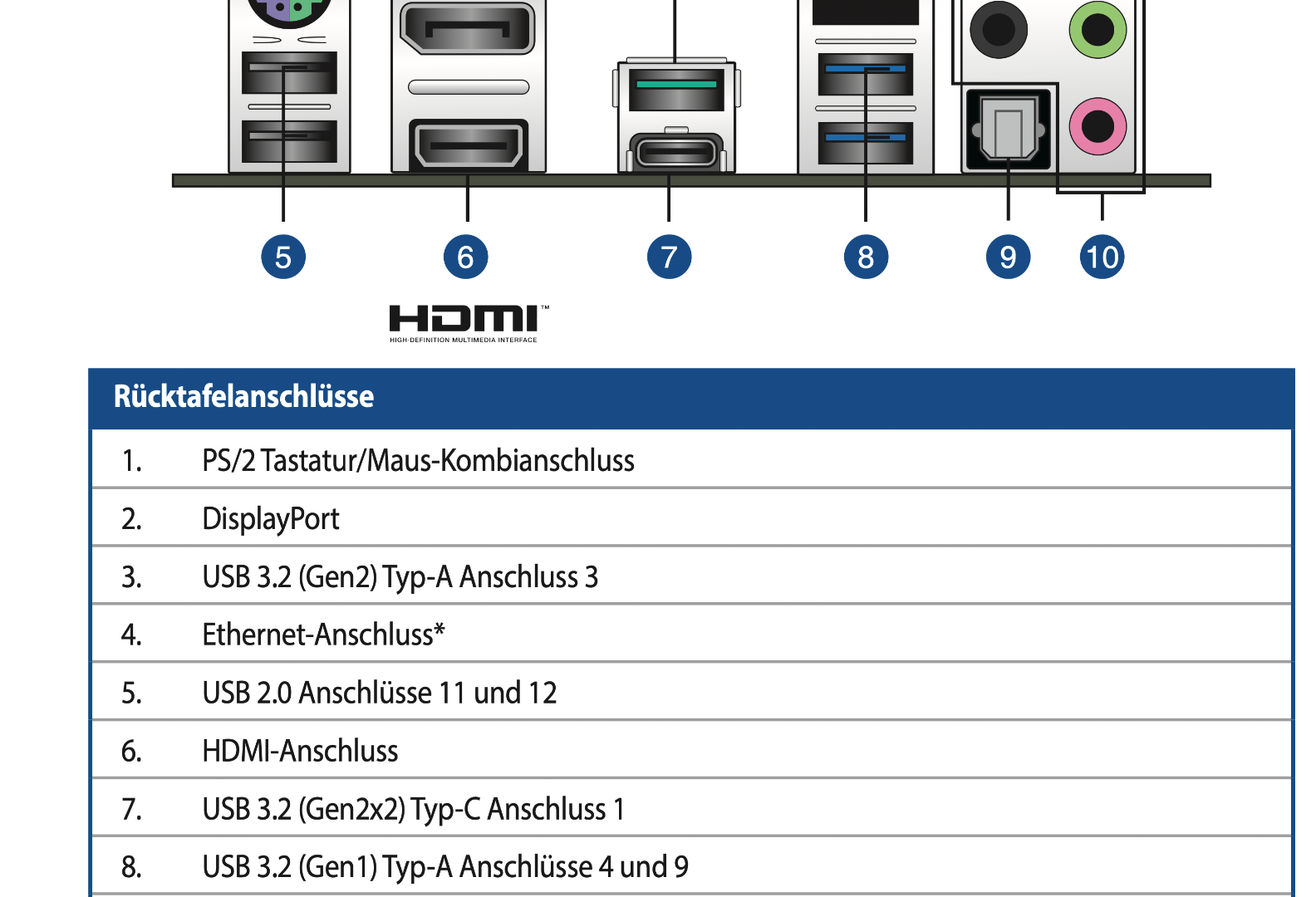

  • cobanramo ich entschuldige mich, wollte mich nicht reinmischen aber ich habe die Anleitung des Mainbords einen Blick drauf geschaut und alles dort gut beschrieben und ich glaube...habe ihm schon mal geschrieben, das er alles im Handbuch findet.
    USB-C HS01/SS01, Ausgang daneben ist HS03/SS03
    darunter sind HS04/SS04 und HS09/SS09
    Ganz Oben sind USB2.0 HS011 und HS12
    Am Board je nachdem welche Anschluss nutzt, USB3.0 ganz unten sind 5 HS05/SS05 und 6 HS06/SS06, seitlicher Anschluss 7 HS07/SS07 und 8 HS08/SS08 aber da er von HS07 spricht dann bestimmt nutzt er den seitlichen Anschluss mit 7 und 8
    Da USB2.0 am Board nicht klar ist, tippe ich auf HS02 oder HS13 und die Meisten Bluetooth HS14
    USB-C am Board HS10/SS10.
    Ich hoffe damit, könnte ich dir dabei helfen, eine Kext für ihm zu erstellen oder er könnte das selber machen.

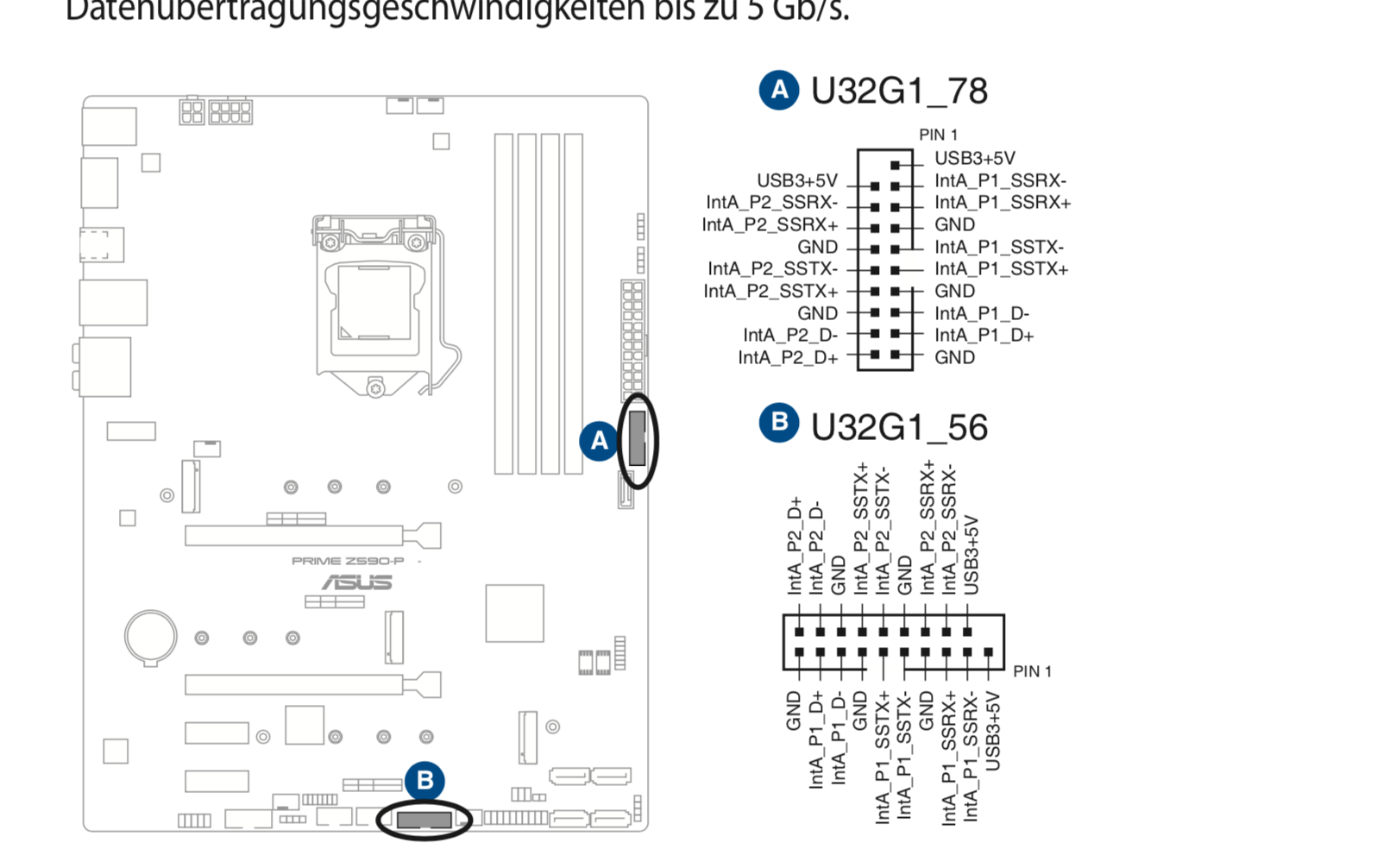

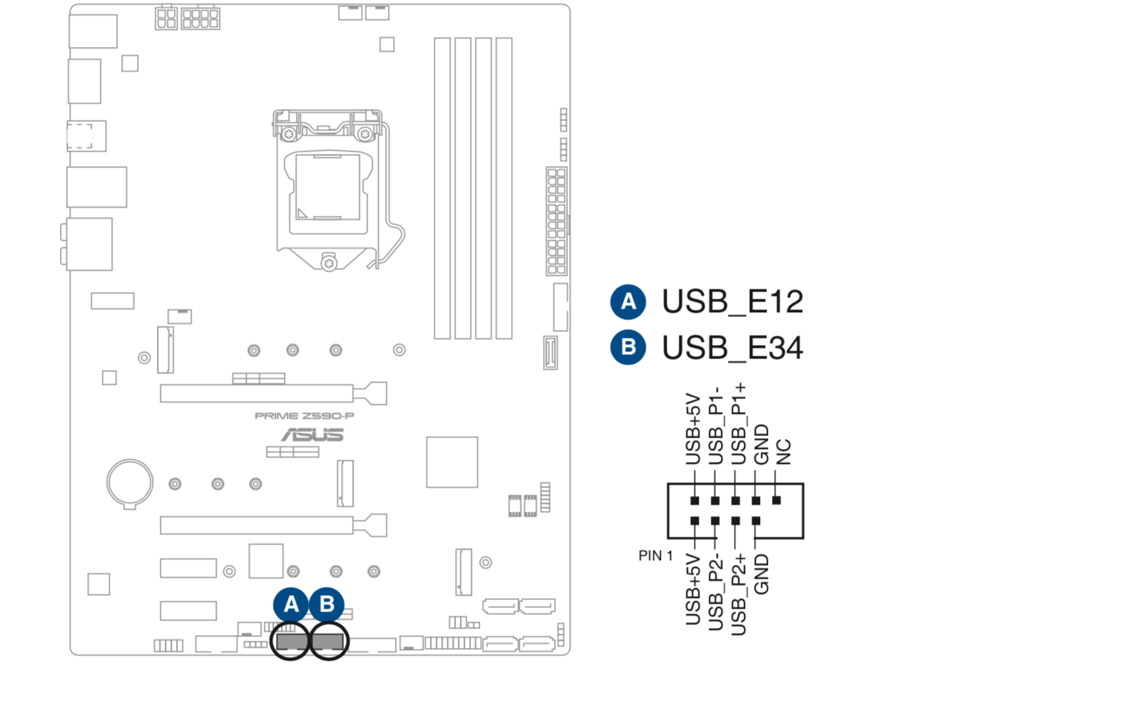

    Zum Board: da sind zwei 3.1 Anschlüsse für den Frontanschluss und zwei USB 2,0 Anschlüsse.
    Ich muss echt gucken, wie die adressiert werden, weil dort wahrscheinlich das Problem ist. Insgesamt habe ich dann 9 USB Anschlüsse und wenn ich das richtig verstehe, könnten das theoretisch ja 18 Ports sein - oder verstehe ich das falsch?
    N0b0dy: Du hast mir für meinen anderen Hackintosh (ASUS Z370A) ein USB Port Kext erstellt, der 100 % funktioniert. Wie hast Du das gemacht?
    Ich verwende den USB 3.0 Frontanschluss den Anschluss A U32G1-56 und für den USB 2.0 Frontanschluss A USB_E12 - vielleicht hilft das.

    Schalt einfach den "XhciPortLimit" quirk unter Catalina ein und du hast die volle anzahl Ports deiner Controller ohne Beschränkung.
    Wähle 15 Ports so wie du sie brauchst und lösche die anderen, fertich.

    Ich habe mir erlaubt deine kext von post #2 zu nehmen und habe ich sie geändert, daher kann Stepping_Steve die kext im Anhang testen.
    Damit sind alle USBs hinten plus USB3.0 Vorne und USB2.0 am Board aktiv.
    Ich gehe davon, dass du dich hier vertippt bist, da die Buchstabe A auf dem Foto zu 7/8 und nicht 5/6 gehört außerdem alle USB2.0 am Board hängen an einen Ausgang als Hub

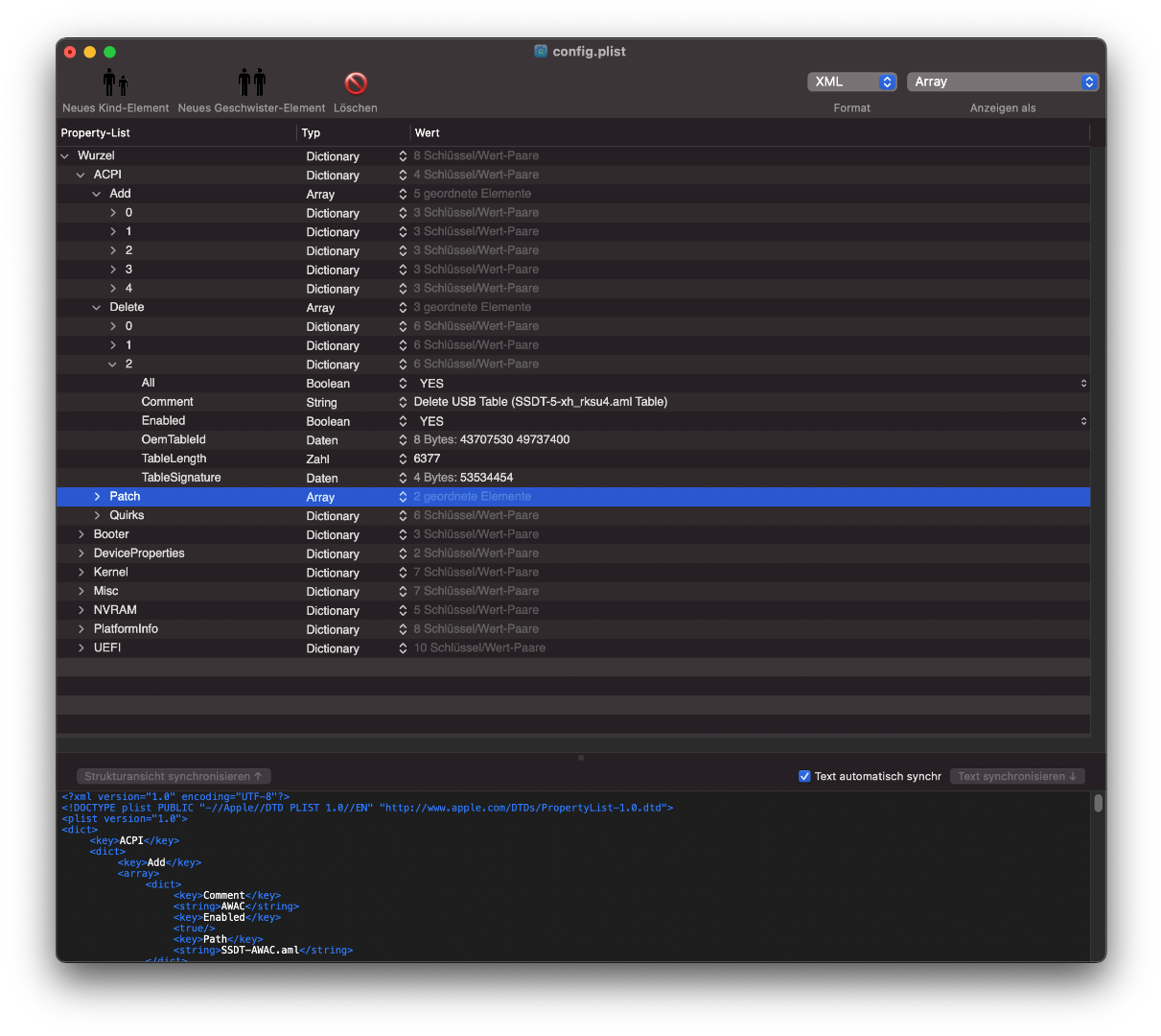

  • Das mit der SSDT ist mir noch nicht ganz klar. Muss die in den ACPI Ordner und in die Config.plist eingebunden werden und dafür der USBMap.kext weg?
    Ganz genau so, die Ssdt gehört ins Acpi Ordner und im Config einbinden, danach die USBMap.kext deaktivieren,
    ausserdem kann die SSDT-RHUB.aml auch entfernt werden da die mit USB SSDT überflüssig wird.
    Damit das ganze auch sauber funktioniert musst du unter umständen vielleicht noch deinen original unveränderten SSDT
    TableLength ausfindig machen und im Config.plist unter ACPI/Delete ergänzen und aktivieren.
    Hier als beispiel, TabellenName kann bei dir anders heissen, musst du mal gucken.
    Im unteren Efi ist die "Acpi/delete" Vorlage drin aber nicht aktiviert.
    Wenn du es per SSDT patchen willst muss das so sein ansonsten ist die Kext version eigentlich dasselbe.
    Versuche es mal zu lösen.
    Hier mal ein rundum erneuerter überarbeiteter Efi der auf deins basiert.
    Ich hab diverses angepasst, musst vielleicht mal vergleichen mit deins, jetzt alle punkte durchzuschreiben wär zu lang.
    Auf jedenfall solltest du einen NVRAM Reset hinlegen wenn du diesen Efi startest.
    Einfach im Opencore Menü 1x Leertaste drücken, im erweiterten Menü NVRAM reset auswählen.
    Gruss Coban

  • Hi Coban
    also ich habe mich dann mal hier dran gemacht. habe MacASIAL installiert und dann anhand Deinen Screenshots die Werte ermittelt. Die Length ist 6377, das muss also in die Vorlage rein, soweit okay. Jetzt schaue ich mir in Ruhe mal Deine modifizierte EFI an und ergänze die dann mit meinen Werten.
    Dann würde ich das auf den USB Stick und bevor ich starte einen NVRAM reset machen.
    Und dann schaue mer mal, ob das funktioniert.
    So tief war ich noch nie in der Materie drin, ist ja echt spannend.
    Kann ja eigentlich nichts passieren, solange ich meine alte EFI noch auf dem Laufwerk habe, oder?
    ich melde mich dann, ob alles geklappt hat, aber das sollte gehe.
    Muss ich dann noch irgendwas mit dem MacASIAL machen? Oder diente das nur dazu, den Wert zu ermitteln?
    Nachtrag:
    würde dann so aussehen (Bildschirmfotos 21.01.05.png):
    dann RSHUB rausnehmen und den USBMap.kext deaktivieren und dann vom USB Stick starten und davor einen NVRAM reset machen?
    Update: habe alles so gemacht, wie beschrieben, vom USB Stick gestartet, erst einmal einen NVRAM Reset gemacht, dann wieder vom USB Stick gestartet und siehe da, die USB Ports werden alle erkannt.Dann kann ich jetzt die EFI vom USB Stick auf die Festplatte kopieren (sieht auch schöner aus Dein Boot-Menü).
    Hat alles geklappt, habe eben von der Festplatte gestartet, alles okay.
    Anbei meine finale EFI.
    :groesten::danke2:

  • Damit das ganze auch sauber funktioniert musst du unter umständen vielleicht noch deinen original unveränderten SSDT
    Das ist nicht nötig solange RHUB in der erstellte SSDT deaktiviert ist außerdem wird die original SSDT gebraucht, solange man Windows mit allen USBs nutzen will.
  • N0b0dy
    Gut das du das ansprichst, wollte das dir mal bei Gelegenheit unter dem ssdt thread ansprechen und fragen warum das probleme macht.
    Die logik dahinter ist ja klar, Rechner bezieht die original XHCI informationen per Dsdt oder eben in unser fall per Ssdt (SSDT-5-xh_rksu4.aml).
    Wir geben ja per _OSI weiche mit wenn die OS Darwin ist schalte den "RHUB" aus und beziehe die informationen vom "XHUB".
    Wenn kein Darwin am laufen ist müsste es ja die "RHUB" geladen werden und die Werte vom Original Tabelle kommen.
    Soweit so klar, nur bei allen Hacks die ich da gebastelt hab hatte ich immer probleme damit,
    wenn man den Original Tabelle nicht weglöscht bekomme ich immer Acpi fehler die dann mit einem nicht geladenen Tabelle enden.
    Das merkwürdige daran ist aber das meine korrekte Portmapping trotzdem funktioniert.
    Leider bin ich immer noch nicht dahinter gekommen woran das wirklich liegt, daher deaktiviere ich den Original Tabelle auf meinen Rechnern um die Fehler und komplikationen die daraus entstehen können umzugehen.
    Demnächst wenn ich mal bissl freizeit habe will ich die "Weiche" so umbauen das;
    Wenn _Osi Darwin ist soll es RHUB deaktivieren und XHUB laden, wenn nicht soll es YHUB laden.
    Unter YHUB will ich dann die Original Tabellen Informationen mitgeben so das es unter andere Betriebsysteme die USB wieder komplet wird.
    Mir ist schon klar das man mit diesem Szenario auch den Original Tabelle löschen muss aber so wäre es zumindest alles nutzbar.
    Hättest du da ne idee dazu oder noch besser woran das Tabellen problem liegen könnte?
