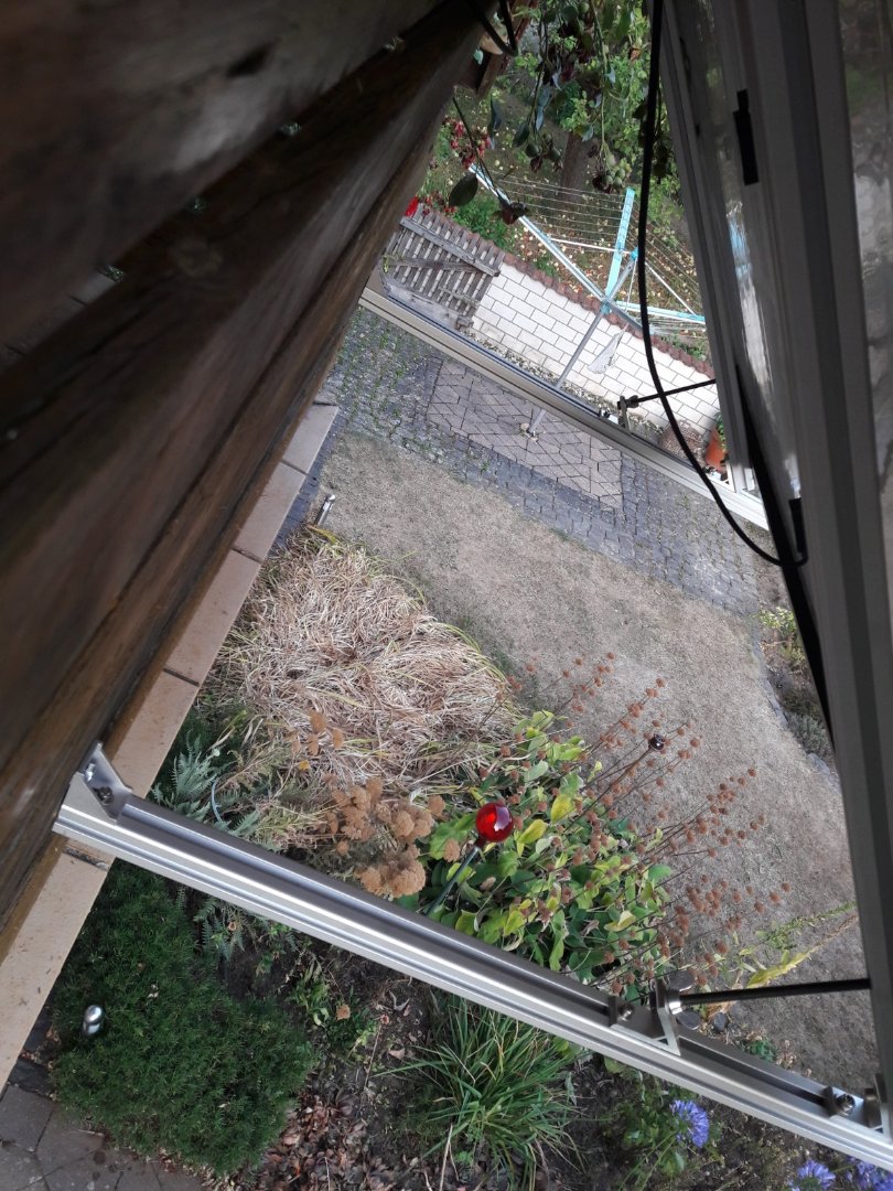

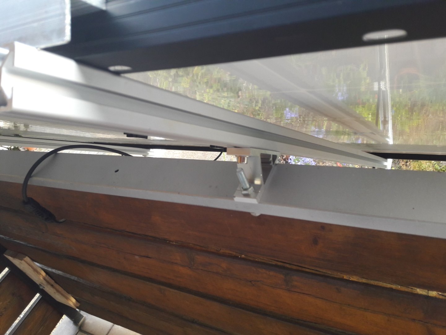

...seit gestern endlich unser Balkonkrafterk im Einsatz ist. Ich freue mich schon auf die ersten Sonnentage um auszuwerten was das Teil wirklich an Strom zu produzieren vermag.

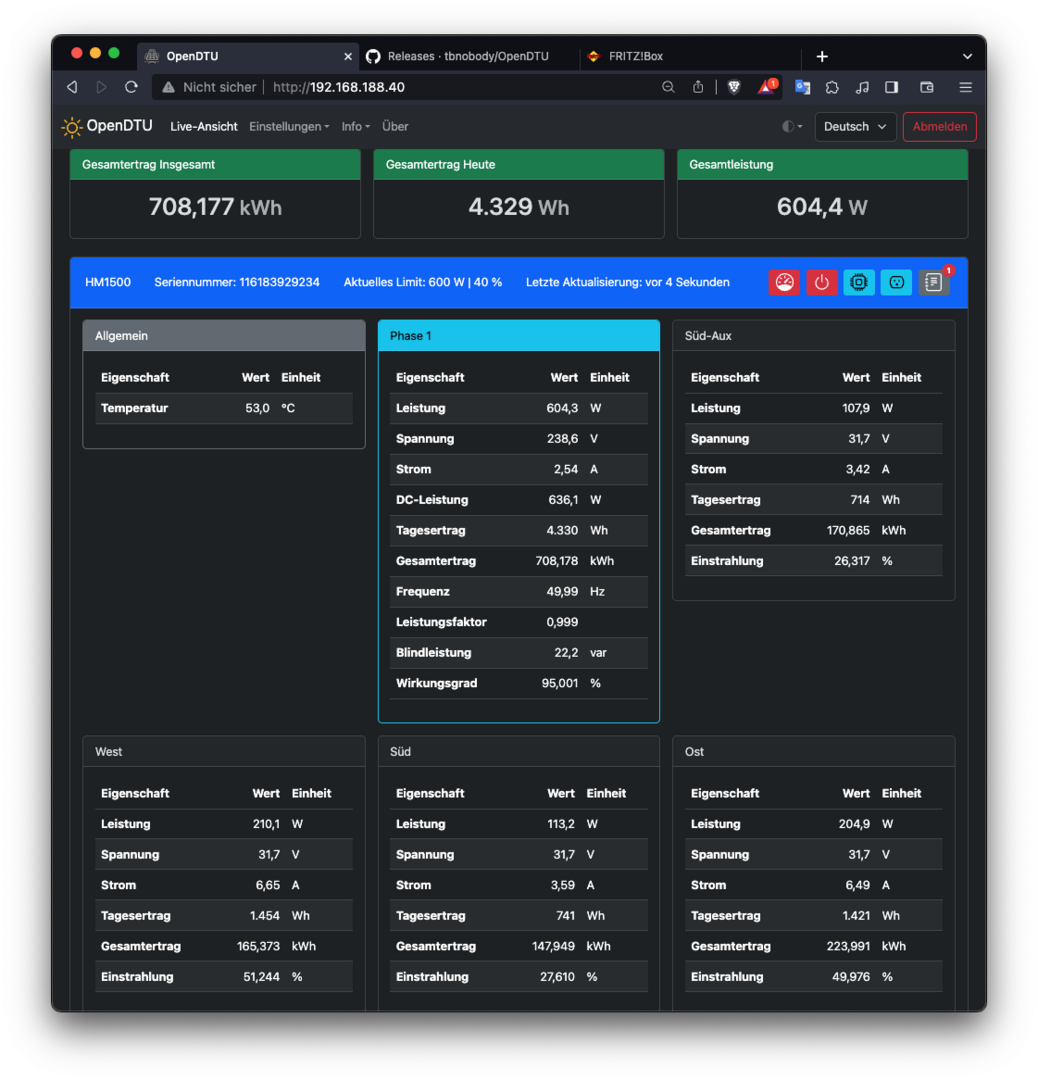

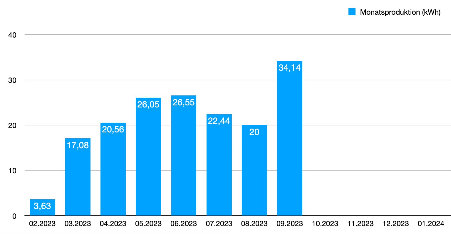

Die Diskussion hier hatte ich mit Kaneske letztes Jahr auch schon als ich meine Balkonanlage in Betrieb genommen habe. Stand der Dinge in MEINEM Fall:
- Netzbetreiber duldet Schuko ganz offiziell lt. Infomaterial
- Netzbetreiber reagiert nicht auf Anmeldung übers hauseigene Formular sowie die Anmeldung im Marktstammdatenregister und hat den Zähler nicht getauscht
- Mehrere Nachfragen beim Netzbetreiber zum nötigen Zählertausch binnen drei Monaten (zwei Monate vor Inbetriebnahme, einen Monat danach) blieben unbeantwortet
- Versicherung interessiert die Anlage nicht, 600W BKW darf lt. schriftlicher Auskunft per Schuko angeschlossen sein
- Elektriker hat die Sicherung des Raumes, an dem das BKW hängt auf 10A getauscht, um Überlast (die in meinem Fall eh nicht eintreten kann) definitiv zu vermeiden
- Städtische Förderung wurde ausbezahlt, geprüft wurde dafür nur die Einhaltung der Norm zum Anlagenschutz per Erklärungsblatt vom Hersteller sowie die Anmeldungen beim Netzbetreiber und Marktstammdatenregister, Schuko Anschluss ist auch hier explizit zulässig
Einfach schlaumachen, was eure Versicherung und Netzbetreiber fordern, dann seid ihr auf der sicheren Seite. Und wer Kinder hat, die ggf. am Schuko spielen könnten, sollte auf jeden Fall ne Einspeisedose setzen, um auf Nummer Sicher zu gehen. Auch wenn der Wechselrichter abschaltet, wenn das Netz weg ist, kann man sich trotzdem (wenngleich unwahrscheinlich) nen Schlag holen, da es hier immer eine kleine Verzögerung gibt.
