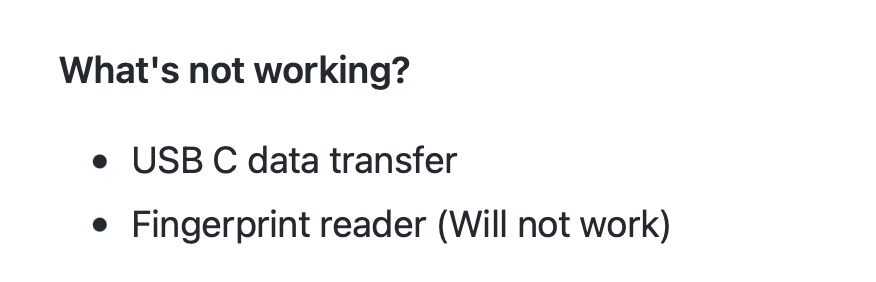

  • Das Mapping muss auf die jeweils vorhandene Hardware manuell angepasst werden.
    Ausserdem steht dort breit und fett
    What's not working?
    USB C data transfer
    Fingerprint reader (Will not work)

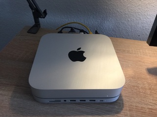

  • Gibt jede Menge Hubs, die unter Mac OS funktionieren. Sogar mit echten Macs.
    Unter dem Mini ist ein Hub von Satechi, den ich über Thunderbolt 4 angeschlossen habe.
    Mit SD-Kartenleser für SD und Micro SD, Audio, USB-A (5 Gbps), USB-C (5 Gbps), M2. SATA SSD.
    Denke bitte daran, dass USB-C richtig konfiguriert werden muss.
    Ich habe das selbst noch nicht am Z490 gemacht.
    Soweit ich weiss, muss man den Stecker zweimal in die Buchse stecken.
    Den kann man auch um 180 Grad drehen. Gibt es mit und ohne Switch.
    Das heißt, die belegen 2 Ports.
    Musst mal hier im Forum oder im Internet schauen wie das funktioniert.
