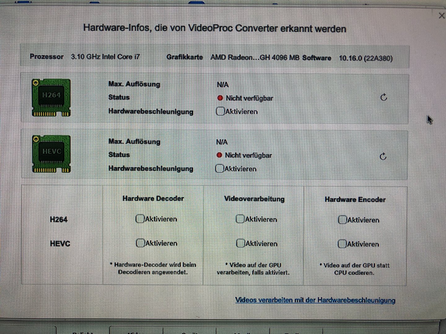

Habe jetzt folgende Änderungen vorgenommen.
- LauncherOption/Full
- Boot-args ---> -v keepsyms=1 debug=0x100 alcid=11 gfxmetal=1
- Änderung in (DP) - Device Properties habe ich in Zeile 10 den Kommentar # Hashtag entfernt. Was du in Kommentar #97 mit dem Bild gepostet hast
Leider keine Grafik BEschleunigung siehe Bild.

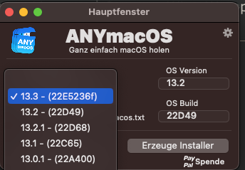

Wegen MacOS Ventura Updates lade dier ANYmacOS runter https://www.sl-soft.de/anymacos/
Hier findest du das letze aktuelle Update .

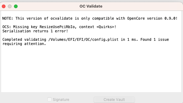

Hier ein Bild zu dem was ich meine,
Kann mir jemand noch bei dieser MEldung Helfen?
Zitat
Ich habe hier im Forum gelesen das diese Werte jeweils auf -1 stehen sollen
Das macht mann nur wenn mann Catalina und noch älter benutzen will.
Ab Big Sur reicht 0
Wegen der fehler Meldung mach Mal ( Sync OC )

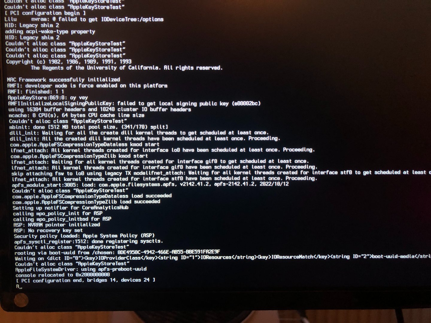

Nummer 5 lebt....!!!
Nummer 5 leeeeebt !!
Er lebt!!!
Des Rätsels Lösung war folgendes!!!!
Habe einfach mal Hängenbleibt Zeile inse Google getan....
[PCI configuration end, bridges 14 devices 24]
Dann kam ein Reddit Link mit selben Problem nur anderen Zahlen heraus.
Darin Versteckt war folgender Hinweis:
Habe ich erst nicht verstanden! Erneutes Guugeln ---> brachte mir Folgendes Erjebnis:
Seit dem läuft es endlich OHNE den Install Stick und direkt von Feschtplatte!
Alles Funktioniert soweit......

Ein weiterer Erfolg ist zu vermelden.
Mit AnyMacOs soeben erfolgreich das update auf 13.2.1 abgeschlossen.
