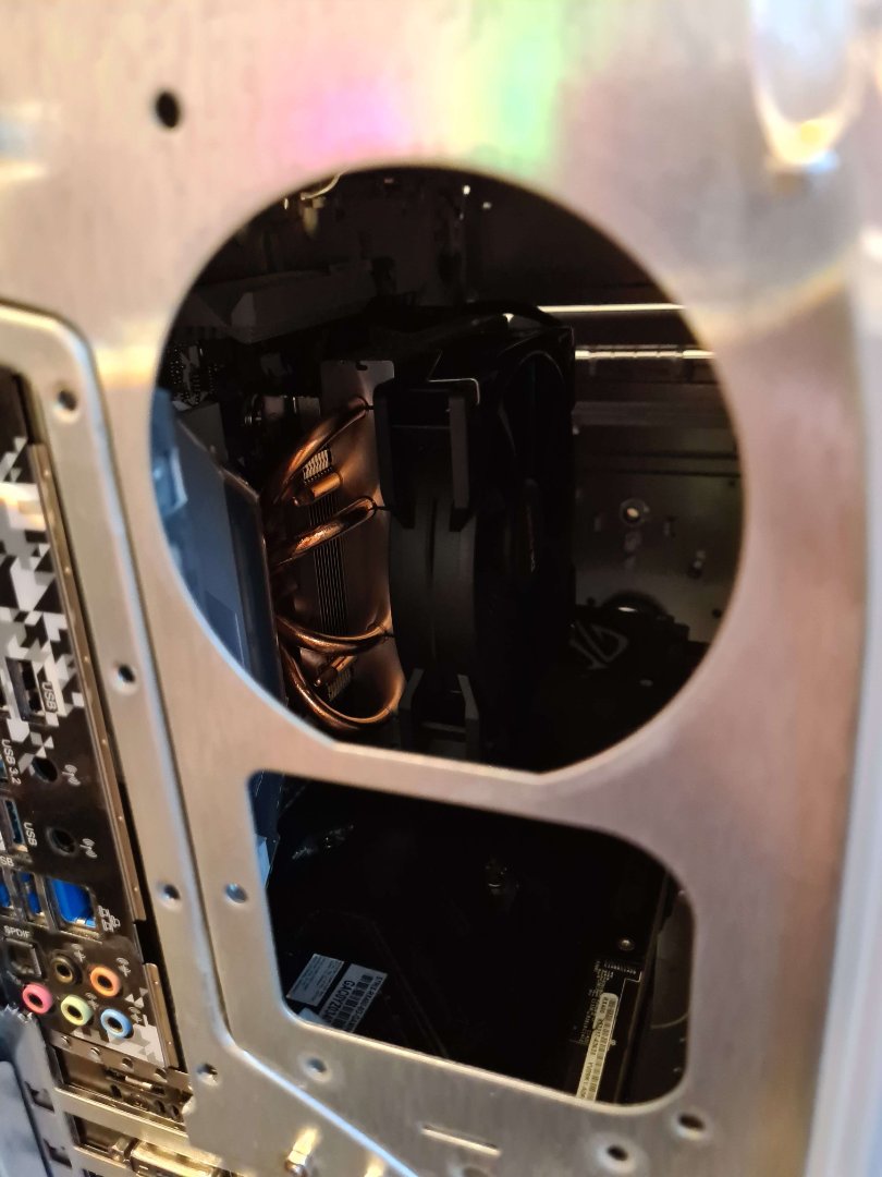

  • Hab mir nun ein 750w SFF Netzteil von Corsair bestellt. Das passt von den Maßen her.
    Was die künftige Grafikkarte angehen wird, so stehe ich hier am Scheideweg... Strukturelle Integrität oder maximale Power....
    Scheint in der heutigen Zeit (Post-Blowerstyle) kaum noch performante Karten zu geben, die nicht noch paar Zentimeter über das PCI-E Bracked gehen... somit kann ich atm die Querstrebe unterm Netzteil & den Exhaust-Lüfter mit org. Halterung nicht verbauen... Hoffe, ich krieg irgendwo noch eine günstige Blower-Style RX5700 XT ran.
    Aktuell schaut es bei meinem Umbau so aus (siehe Bilder). Da ich nur eine Metallsäge + Bohrer habe und nicht zuviel Lärm machen kann (Nachbarn....) find ich es bisher ganz ordentlich.
    Den ursprünglichen Lautsprecher habe ich entfernt und das kleine Gehäuse mit einem 40mm Lüfter von Arctic ausgestattet um mehr Luft ins Case zu bekommen.
    Wegen der fehlenden Lötstation muss ich mir für den Power/Reset Button + LED noch Gedanken machen...
    EDIT:// das aktuell verbaute NT ist nur zum Test und nicht das finale (ist ja noch unterwegs)
  • Ich kann es nicht mit Fakten untermauern, aber da du ja schon durch den Boden Luft ansaugst, sollte der kleine Lüfter anstelle des Lautsprechers nicht mehr so viel bringen. Viel mehr solltest du schauen, dass du die Luft gezielt nach oben bzw. hinten raus drückst und so für einen vernünftigen Luftkanal sorgst. Dann hätte der Lautsprecher auch dran bleiben können, zumal es einer der Letzten ist, die noch einen vernünftigen Klang haben. :-) Gegen Startton aus dem PowerMac G4 Lautsprecher kann der Lautsprecher vom G5 nicht anstinken. ;-)

  • In der Tat war der Klang recht ordentlich. Habe den ja auch nicht entsorgt :D Sondern in die Spare-Parts Kiste gepackt.
    Auch, wenn von unten die Luft angesogen wird, so ist der Luftdurchsatz alles andere von optimal. Durch die fehlende Flex ist der Boden halt nicht soweit geöffnet wie es sein müsste. Da schaffen des auch die P12 von Arctic nicht, für einen massiven Zustrom an Luft zu sorgen.

  • Ja, ich weiß, der PowerMac G4 hat keine optimale Luftführung. Das war schon vor 22 Jahren ein Kritikpunkt! Deshalb habe ich auch "nur" einen i3-10105F mit einer RX560 drin. Da ist das nicht so wichtig. :-D
    Das seh ich erst jetzt. In der Tat, die paar Löcher bringen da nichts. Aber dann größeren Bohrer (min. 10mm) und an der Ecke aushöhlen, so dass ein Eisensägeblatt (so etwas in der Art) durch paßt und per Hand sägen, so ca. 100x220mm. Von oben die Lüfter drauf und von unten Lüfterabdeckung mit Staubfilter dran. Und schon kommt unten genug Luft ran.

  • Keine Angst, das Material ist so hart, dass auch die Elektrosäge viel Zeit braucht. ;-(
    :hackintosh:
    ja.... das hab ich bei dem IO-Shield gemerkt -.- xD
    Da merkt man, dass Case ist für die Ewigkeit gemacht.... leider war es die Hardware darin nicht D:
