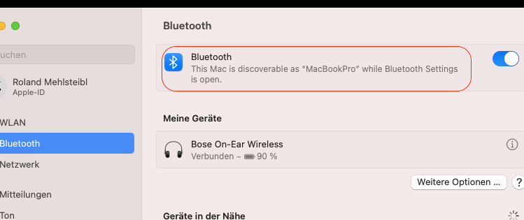

    Aber etwas anderes macht mich grad stutzig...
    Warum ist bei dir die Bluetooth denglish? Was hast du da für ein Version vom MacOS?
    für mich sieht das nicht normal aus, hab hier vier Rechner mit Ventura und bei keinem ist das so, alle mit diesem NG Karte.

  • kru102
    Bist Du noch immer auf 13.2 Beta 2 ?
    Wenn ja, dann geh doch zumindest mal auf's aktuelle Release, denn so aus der Erinnerung kann ich nicht sagen, ob es in dieser Beta BT-Bug's gab.
    Diese Beta ist ja schon eine Weile her.

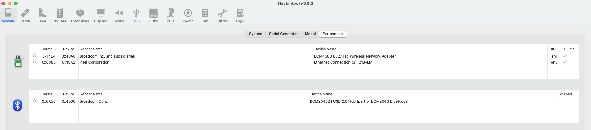

    Ferner, zeige doch bitte nochmal einen aktuellen Screenshot vom Hackintool Reiter USB, betreffs dem Mapping, mit der jetzt aktuellen EFI.
    Ich bin 100% davon überzeugt, dass auch Deine BCM94360NG nativ ohne jegliche Kext's laufen wird, aber bei Dir ist der ACPI-Bereich das aktuelle Problem, wie auch bei vielen, welche noch Kext's für die ...NG brauchen.

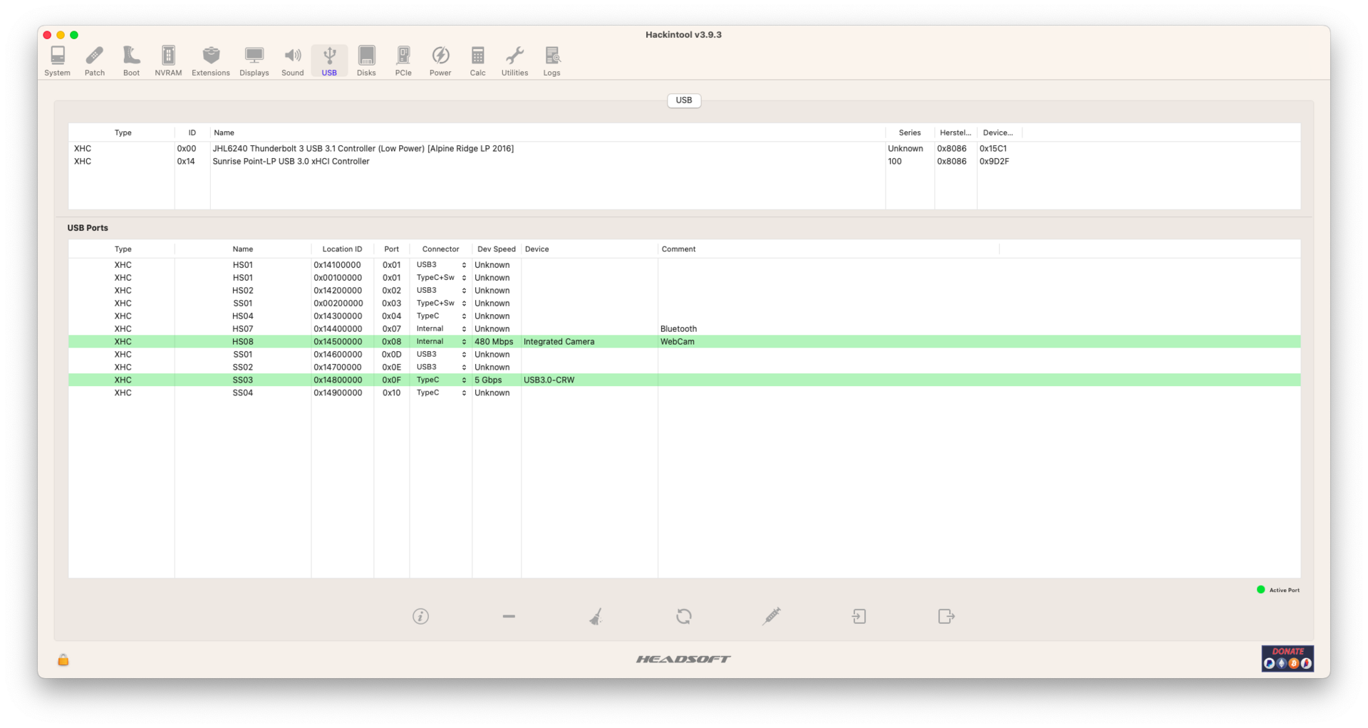

    Hier noch mein Hackintool... Muss jetzt arbeiten.

  • Dein Mapping passt aber noch nicht, der Port muss internal mit 12Mbps konfiguriert werden.
    Sieht mit der ..NG auf meinem Thinkpad dann so aus:
    Die ACPI-Geschichte schaue ich mir in den nächsten Tagen mal genau an, vielleicht kann man da was bauen.

  • Mein Mapping müsste schon passen.
    0x07 ist Internal.
    dort taucht auch immer mal das device Bluetooth auf. Doch leider verschwindet es immer wieder.
    0x07 ist Internal.
    Nein, nicht ganz. Du hast den Port zwar auf internal, aber Dev Speed steht auf unbekannt, sollte für BT aber auf 12Mbps stehen.
    Ansonsten ist der Vorschlag von cobanramo zwecks Catalina sehr gut. Dort kannst Du dann auch das Mapping sauber machen.

  • Ich kann/soll dev speed als Wert in der info.plist setzen?
    Ich werde das mit Catalina mal die nächsten Tage angehen.
    T480s i5 HD620 16GB Ventura OC0.8.8
    Optiplex3020 i5 HD4600 16GB Monterey OC0.7.8
  • Ja, aber mach's dann unter Catalina.
    Dein Mapping:
    Beispiel wie es sein sollte:
