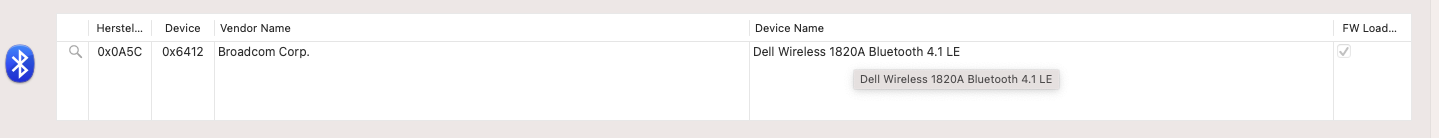

  • Ich gehe mal davon aus, dass es sich um die Dell DW1820A handelt, denn die DW1820 ist für macOS nicht nutzbar:
    Quelle: https://osxlatitude.com/forums…ab=comments#comment-86614
    Wenn die Vendor-/Device-ID 14e4-43a3 tatsächlich zu deiner Dell-Karte passt, könnte die fehlende Unterstützung unter Ventura (Vt) hier eine Rolle spielen.

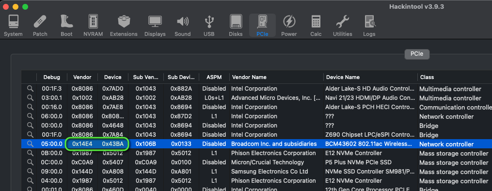

    Sag mal gibt es ein Tool(macOS) wo man solche Sachen auslesen kann.
    Achse... jetzt merk ich grad selber.... ich dödel.... Hackintool kann doch so etwas oder?

  • Korrekt,
    damit kann man das wunderbar und einfach erledigen:
  • Jupp das kann es unter anderem auch :)
