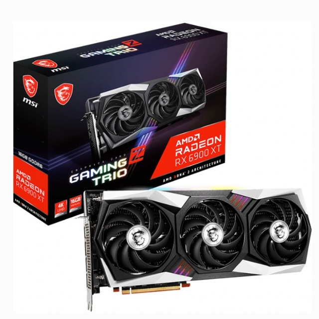

  • Ok.... Schau ich mir mal.
    Würde den SchmockLord Build eventuell nachbauen.
    Würde allerdings die
    AMD Radeon PRO W6800, 32GB GDDR6 nehmen wollen
    Würde die unter MacOS laufen?
    Kostet genauso viel oder nur ein wenig mehr als die MSI RX6900XTXH.
    Dann doch lieber gleich die W6800.

  • Ja die 6800 sollte laufen. Die 6900xt ist aber je nach Anwendungszweck stärker.

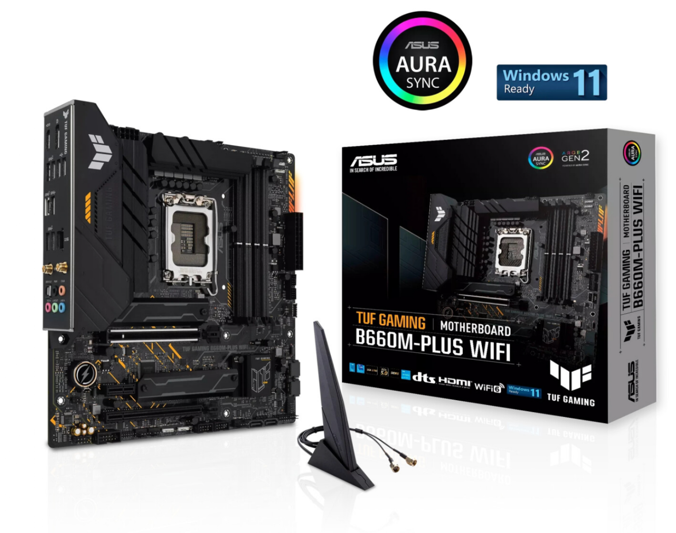

    Board würde ich das B760M PG Riptide, B660-G Gaming Wifi oder Z790-Plus (bei ddr5) empfehlen, das Asus b660m Plus ist von der Preisleistung nicht so gut und die anderen sind bessere Boards.

  • Hi SchmockLord
    erstmal ein Dankeschön für das Teilen.
    Planst du evtl. TB4 zu integrieren? Das ginge bei diesem Board ja nur über eine dedizierte Karte, richtig?
    Da du das Board ja jetzt schon eine Weile im Einsatz hast:
    Bist du mit der Gesamtperformance zufrieden und würdest du es immer noch empfehlen?

  • @rraoul Nein, ich wechsle meine Hardware relativ häufig. Habe das Board schon seit letztem Jahr nicht mehr im Einsatz. Aber es lief top. Wenn du dir eine TB4 Karte holst, z.B. die von Asus, dann kann ich dir gerne eine SSDT zur Verfügung stellen mit der du das mal testen kannst.
