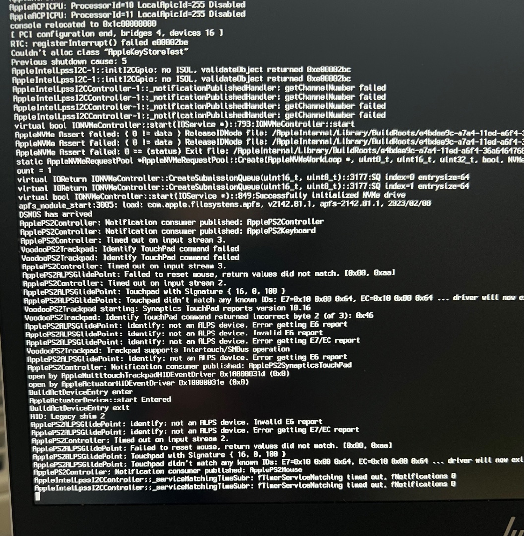

    Ich habe mir ein Notebook HP EliteBook 840 G5 gekauft und wollte Ventura installieren.
    Die Installation startet,aber dann irgendwann nach einem reboot,bleibt das System hier hängen.
    CPU: i5-8350
    GPU: Intel UHD 620
    SSD: Kioxia G2 1TB NVMe M.2
    Link:
    https://support.hp.com/de-de/document/c05913719
    Hier habe ich die EFI her.
    https://drive.google.com/file/…cfKDZ7T9-PMHRWHG2KIE/view

  • griven ich habe deinen EFI Ordner grad getestet,klappt irgendwie nicht.
    Ich beschreibe mal wie ich vorgegangen bin.
    1. USB Stick formatiert
    2. Ventura aus dem Inet mit Balena Etcher auf den Stick installiert.
    3. Mit MiniTool partition Wizard,die EFI Partition auf dem Stick gelöscht und mit fat32 formatiert.
    4. Die zwei Ordner aus deiner .zip auf die zuvor erstellte Partition auf dem Stick eingefügt.
    5. Mit dem MiniTool die Partition als EFI System Partition erstellt.
    Wenn ich dann mit dem USB Stick boote,sehe ich ein Icon wo Windows drunter steht,wenn ich drauf klicke,bootet das Notebook in Windows.
    Was könnte da falsch sein?
  • Punkt 2 ist falsch :)
    Du kannst den macOS Installer nicht einfach mit Etcher auf dem Stick wiederherstellen so klappt das nicht. Wenn Du keinen Mac oder Hackintosh hast mit dem Du das Installationsmedium bauen kannst dann musst du einen anderen Weg gehen. Schau mal hier ist beschrieben wie man es machen kann https://dortania.github.io/Ope…uide/windows-install.html für die Installation muss dann aber anschließend das Book am Internet angeschlossen sein (LAN Kabel in Deinem Fall)...
