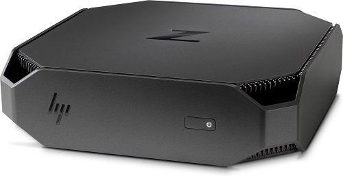

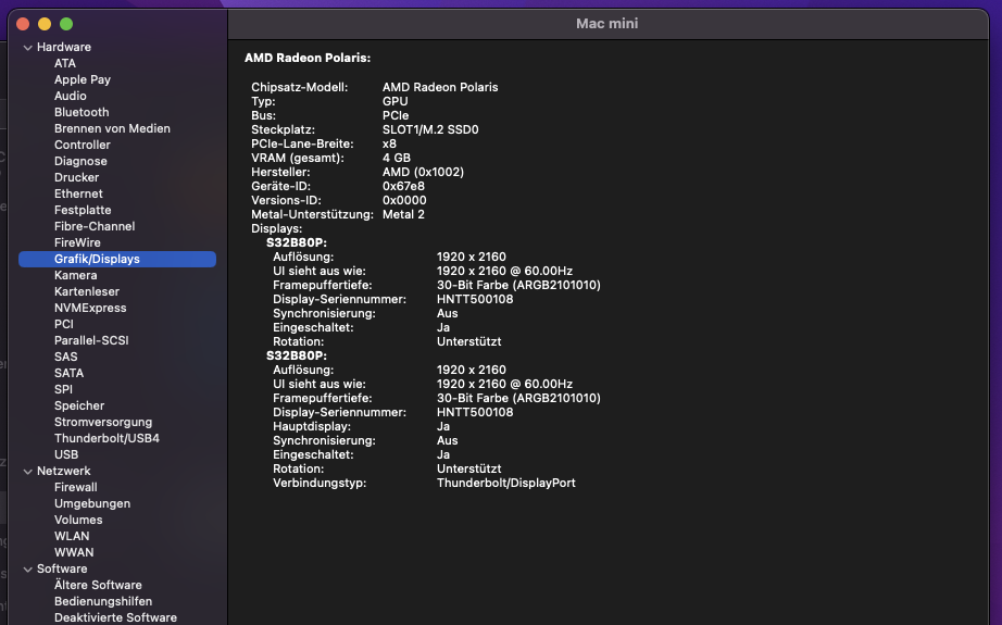

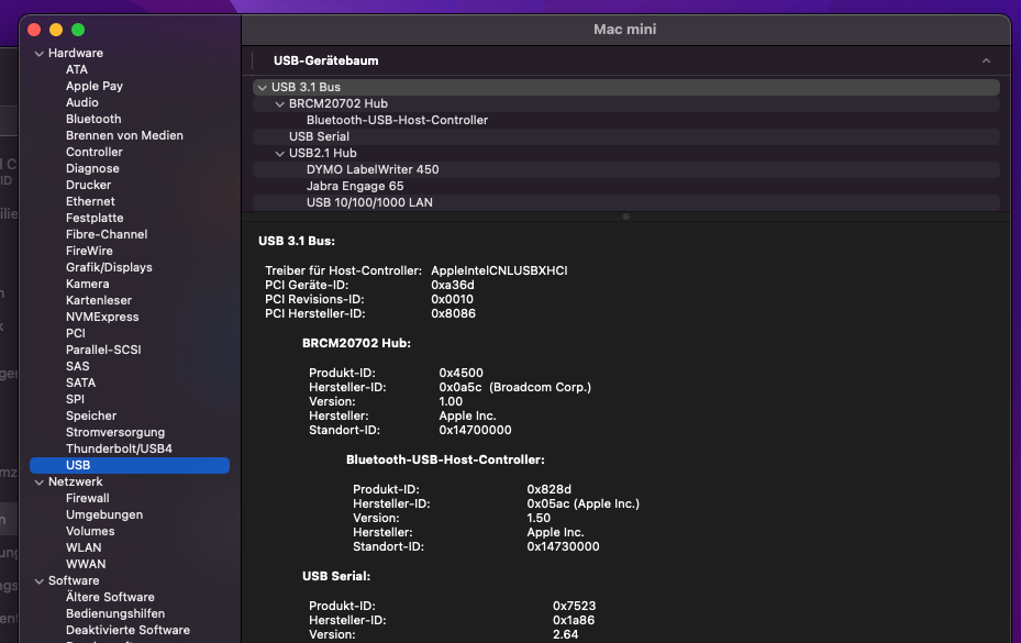

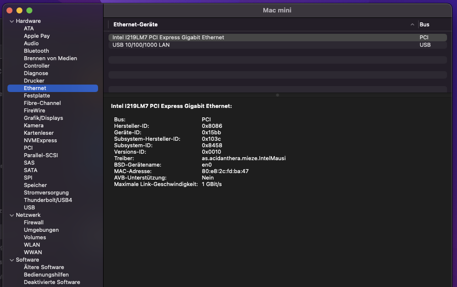

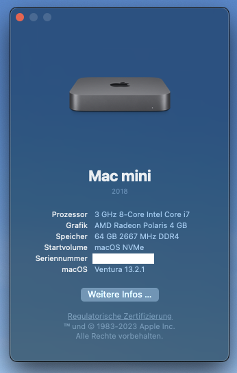

    ich habe ein HP Z2 Mini G4 Workstation das wirklich gut als Hacki Destop läuft. Aktuell laufen macOS Ventura und Windows11 im Dualboot auf dem Gerät und unter macOS & Windows funktioniert soweit alles genau so wie man sich das vorstellt. Für die Konnektivität ist eine Fenvi WLAN/BT Karte und das Interne Ethernet läuft auf Basis der Intel I219LM7.
    System besteht in Ganzen aus einem
    Intel Core i7 9700
    2x 32GB DDR4 2666MHz
    1x 1TB NVMe SSD (Mac OS)
    1x 1TB SSD (Windows 11)
    MXM Radeon W4150 4GB
    Das System läuft sauber und mit allem was man Braucht :) Airdrop, Continuity, Handoff & Co.
    Das System kann auch nur mit der Intel HD 630 genutzt werden. Da im Bios die Interne und Externe Grafik klar getrennt werden können.

  • War die AMD GPU schon mit auf dem Gerät drauf oder wie hast du das gelöst? Ich liebäugel gerade ein wenig mit dem Z2 Mini G4, da mir die Mac Mini's einfach zu teuer sind.
  • Die AMD ist eine Spezielle AMD WX 4150 MXM format. Die habe ich separat gekauft in der Bucht
