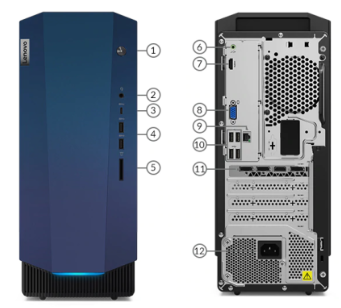

Laut dem Links des anderen Threads von Al_64 hat die Lenovo-Büchse auch Grafik-Ausgänge am Mainboard:
Und der HDMI-Ausgang wurde gefunden, sowie eingesetzt:
Du solltest dringend das Modell deines Lenovo PCs in deine Signatur eintragen, denn zu dem dort hinterlegten proprietären Mainboard findet man kaum bis gar keine Infos im Netz.

Deswegen fragte ich nach einer passenden Grafikkarte ich hatte sie schon drinnen hat einfach so funktionert das Problem ist ich bekomme dann das Gehäuse nicht mehr zu!
Das typische Problem bei vorkonfektionierten Systemen mit proprietären Komponenten.
Ohne zu wissen, wieviel Platz in deiner Büchse für eine Grafikkarte ist, wird man dir auch nur bedingt helfen können.
