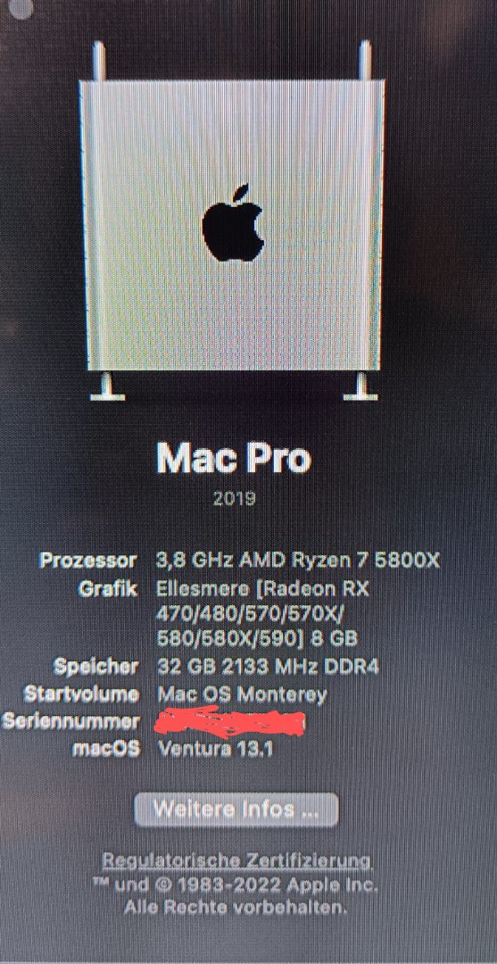

  • Tja, auf Grund meiner Unkenntnis brauche ich noch einmal Hilfe. Jetzt hänge ich an der nächste Stolperstelle fest (siehe screenshot). Laut config.plist ist mein Mac ein MacPro7,1 und somit kompatibel mit Ventura. Aber irgend etwas übersehe ich bzw mache ich falsch. Die Fehlermeldung kommt im Update Dialog beim auswählen des Laufwerkes.
    Es wäre toll wenn mir nochmal jemand helfen könnte.
    Danke :)
  • ciao amox if I understand well system is asking to format the volume where you like to install your OSX
    I would use Disk utility in previous menu and I would format the disk as usual (APFS /GUID Partition Map)

  • You translated the popup correctly. That's my problem. I think I can install Ventura on APFS. But the update wants me to format it. I don't know how to proceed
  • hallo amox , basis-die config.plist aus post 3
    setze doch bitte unter dem punkt uefi-apfs bei mindate, sowie minversion, anstatt der "0", jeweils ein "-1" dort hinein.
    https://dortania.github.io/Ope…l-Guide/AMD/zen.html#apfs
    bei dem punkt pi-generic, ist das amdspezifisch, das beim smbiosmod-e "overwrite" und nicht z.b. "create" steht? https://dortania.github.io/Ope…AMD/zen.html#platforminfo
    beim nvram - add
    7C436110-AB2A-4BBB-A880-FE41995C9F82-
    prev-lang:kbdStringen-US:0
    setze in deinem fall de-DE:3 ein
    https://dortania.github.io/Ope…-Guide/AMD/zen.html#add-4
    welche opencore version nutzt du eigentlich- via den ocat sowie oc 0.9.1 "meckert" ocvalidate vor dem speichern-danach nicht mehr,-
    da ich kein amdsystem mit osx bespaße, weiß ich das nicht- also einfach mal mit dem dortania-guide verglichen-ob es danach einfach so läuft, kann ich dir auch nicht sagen
    lg :)
  • Danke für die Antwort. Ich werde morgen frisch ans Werk gehen und eine Rückmeldung geben. :thumbup:
    Update: Bingo. Ich liebe Foren. Danke für Eure/Deine Tips. Jetzt läuft alles wie es soll:klatsch:
