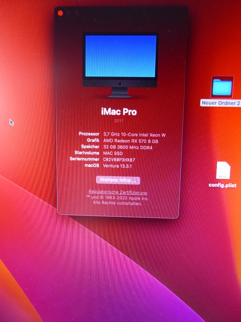

  • Hallo Freunde,
    Ich bin immer noch ein Anfänger.
    Ich habe aber meinen Hackintosh mit Erfolg installiert.
    Meine neue RX 6650 XT wird nicht angezeigt und der Grafikkspeicher
    hat nur 7MB und wird nicht erkannt.
    Die vorher eingebaute RX 580 8GB funktionierte aber einwandfrei.
    Wie bekomme ich die RX 6650 XT zumlaufen ?
    Ich habe was vom spoofen der RX 6650 XT gelesen, aber das check ich leider nicht !

  • "Die RX 580 wird ja erkannt und alles läuft rund" --> doch !
    ja der Rechner startet mit dem Hackintosh USB Stick, und mit einer RX 570 funktioniert alles einwandfrei, auch USB 3.0 und Sound inkl. Internet.
    Eine RX 6600 XT funktioniert auch. Ich werde mal eine RX 6600 XT oder eine RX 6800 XT ausprobieren.
    Die RX 6650 XT muss ja gespooft werden, und da fängt mein Problem an...,
    Die RX 6700 XT geht ja nicht mit MAC OS.
    danke !

  • @kenn00
    Nein der Hackintosh läuft auch ohne Boot - USB,ich habe die EFI auch in das System eingebaut. Funktioniert auch alles einwandfrei. Ich habe jetzt ein RX 5700 XT eingebaut die funktionierte sofort. Die RX 6650 XT habe ich zurück geschickt.
    Danke für die zahlreichen Hilfen !
