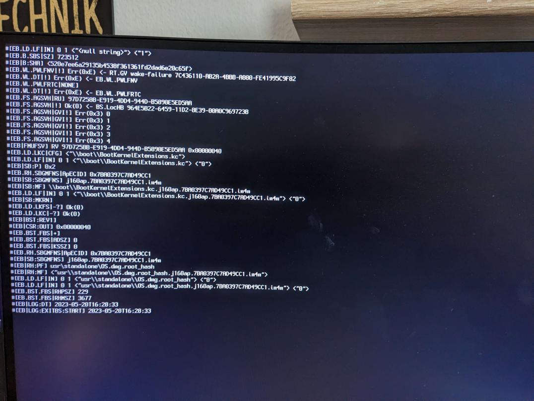

    Habe gerade den Weg in euer Forum gefunden, da ich mein auf OpenCore basierendes macOS von Monterey 12.6.5 auf Ventura über die Systemeinstellungen updaten wollte.
    Leider erscheint dabei folgender Fehler (siehe Anhang)
    Die config.plist füge ich ebenfalls bei. Es handelt sich bei dieser Installation und Konfiguration um einen MacPro7,1, damit es keine Probleme gibt.
    Würde mich über eine Antwort freuen und hoffe, dass man mir bei dem oben genannten Problem helfen kann.

  • hi x_VansLover
    if you are using config.plist posted in OP and you are updating Monterey to macOS Ventura 13.3+ one of your patches is wrong
    this one
    algrey - Force cpuid_cores_per_package 13.3+
    find
    C1E81A0000
    replace
    BA00000000
    replace should be:
    BA06000000
  • Hallo fabiosun , danke für deine Nachricht.
    Müsste ich dann nur den C1E81A0000-Wert von 00 auf 06 ersetzen wie du es geschrieben hast?
    Würde mich auf eine Antwort freuen 😀
    Würde dann sobald ich die Nachricht hätte, schonmal updaten und schauen, ob es nun klappt 😉
    Danke und einen schönen Tag 🌞
    Tobi
  • Only the value on replace section
    You have ba000xxxx
    There you have to put the values of your cpu cores (06)
    So BA06000000
  • Okay, danke.
    Ich werde es gleich Mal versuchen und erwähne dich dann erneut
    Vielen lieben Dank 🌞😀
    Hat funktioniert, nun klappt alles.
