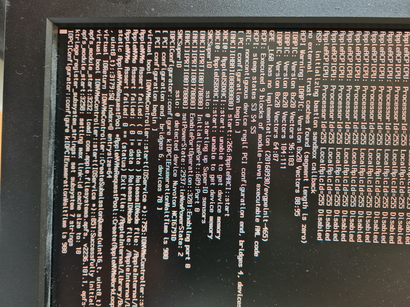

    6 Mal editiert, zuletzt von Mogli79 () aus folgendem Grund: So, ich habe die EFI von edifant jetzt mal auf meinen Bootstick gezogen und versucht zu booten. Ich kam auch in das Bootmenü, jedoch bleibt die Installation beim Apfellogo hängen. Daraufhin habe ich die config.plist mit dem Clover Configurator um den verbose mode ergänzt, um möglicherweise zu erkennen, woran es liegt. Wenn ich jetzt vom Stick booten möchte, komme ich gar nicht mehr ins Bootmenü, und es kommt die Bildschirmmeldung, welche ich als Foto angehängt habe. Die Bios- Settings habe ich ebenfalls von edifant übernommen. Könnte mir jemand bei der Interpretation der Meldung helfen, bzw. wie bekomme ich es hin wieder vom Stick zu booten und den verbose mode zu sehen? LG

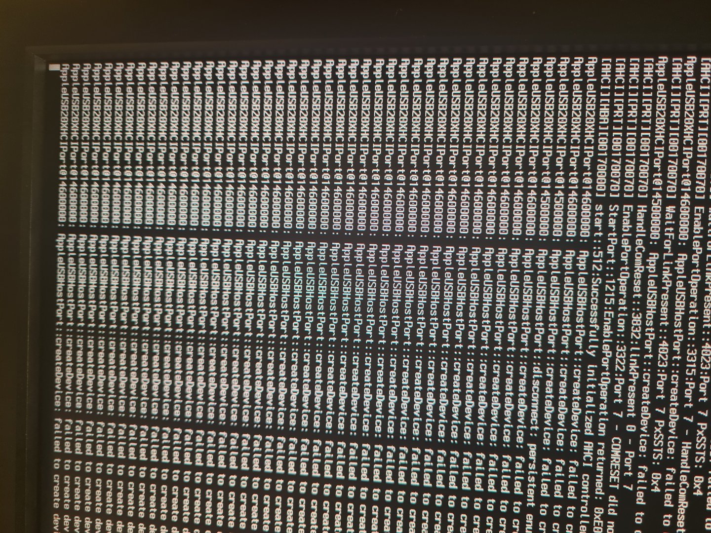

  • So, nach dem Einlesen habe ich mir jetzt mit der Dortania OpenCore Anleitung eine eigene EFI und config.plist erstellt. Ich bleibe beim Bootvorgang vom Stick aber stecken. Ich habe mal ein Foto des Bootvorgangs, sowie meine EFI und config.plist angehängt. Kann jemand helfen?

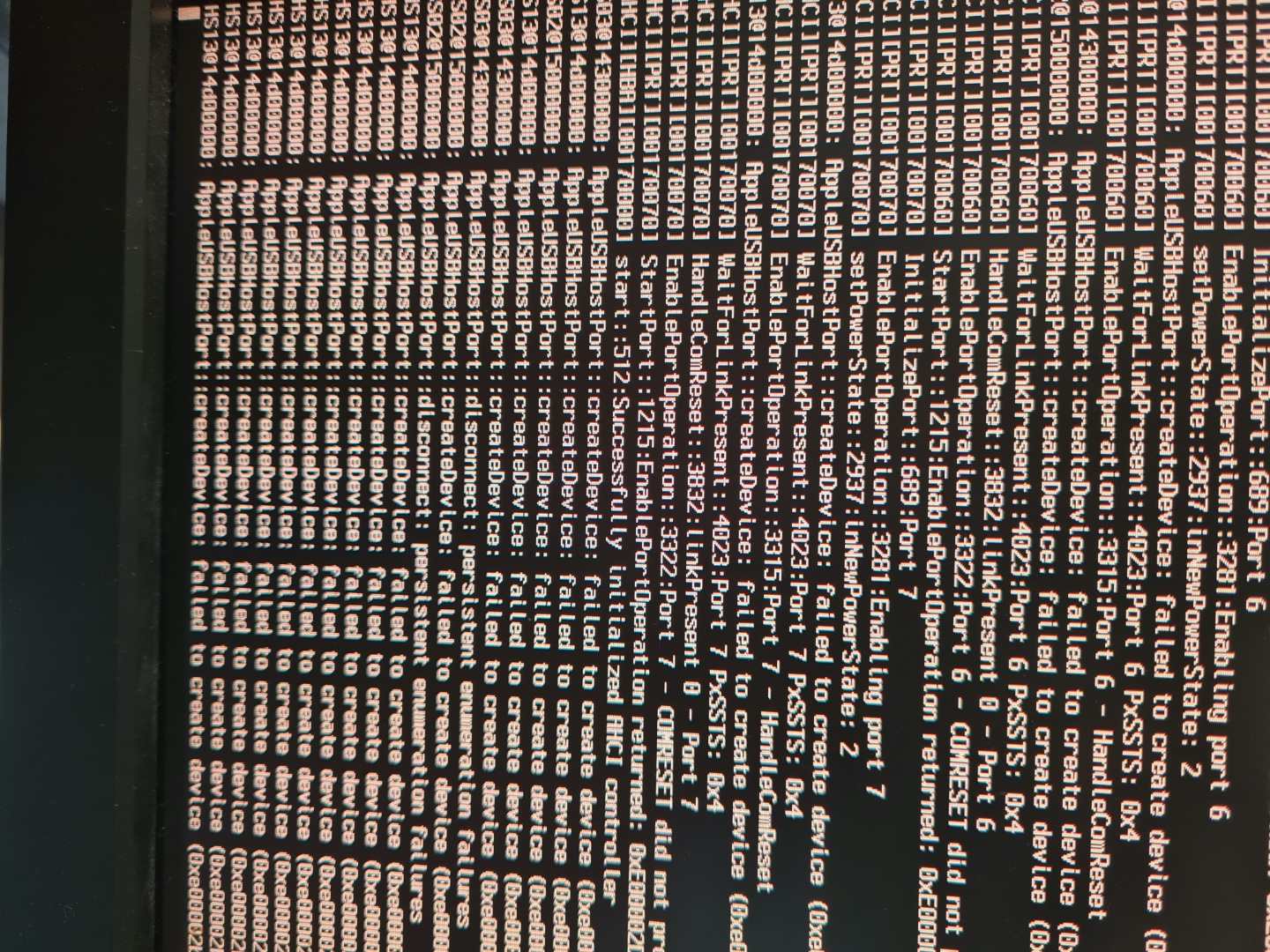

    EDIT: Ich habe den Bootstick jetzt noch einmal, genau nach Guide für mein System aufgesetzt. Jetzt bleibt der Bootvorgang an einer anderen Stelle hängen. Ich habe auch diesen als Bootfoto_2, sowie eine neue config.plist und den EFI Ordner angefügt. Ich komme an dieser Stelle leider nicht weiter, hat jemand eine Idee woran es liegen kann?
  • In beiden Fällen eine KernelPanic.

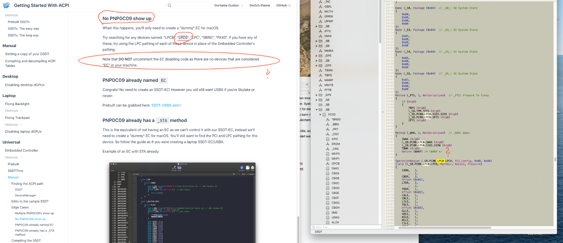

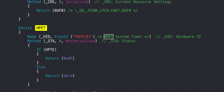

  • Ich habe mal ein wenig gelesen und denke das die ACPI gepatched werden muss. Leider habe ich absolut keine Ahnung wie ich es manuell machen soll. Es soll auch noch ein Tool geben (OCAT), jedoch kann ich es für Open Core V1.0 nirgendwo finden. Kann jemand helfen?
    Ich glaube der Fehler liegt dort, wie es in diesem Thread beschrieben ist. Es stimmen vielleicht die (erste) Prozessor ID nicht mit der überein, welche in der DSDT aufgeführt ist. Wie schon gesagt, sind das auch nach mehrmaligem lesen für mich alles böhmische Dörfer und ich habe keine Ahnung, wie ich es händisch hinbekommen kannDie letzte OCAT Version die ich finden konnte ist 0.8.8. Auch hier bin ich mir nicht sicher, was ich überhaupt machen soll, geschweige ob diese OCAT Version überhaupt mit OC 1.0 kompatibel ist. Für Anregungen bzw. konkrete Hilfe wäre ich äußerst dankbar.
