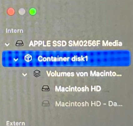

    Bzgl. der Festplatten:
    Bei mir sieht es dann vollständig eingeblendet so aus:
    Muss ich vor der Neu-Installation den Container, das Volume oder Macintosh HD mit dem FDP löschen?

    Bzgl. Festplatten:
    Im FDP bitte die Festplatte selbst, also in deinem Fall "APPLE SSD SM0256F Media" formatieren.
    Damit werden alle Partitionen, auch die EFI, komplett entfernt und von Alt-Lasten bereinigt.
