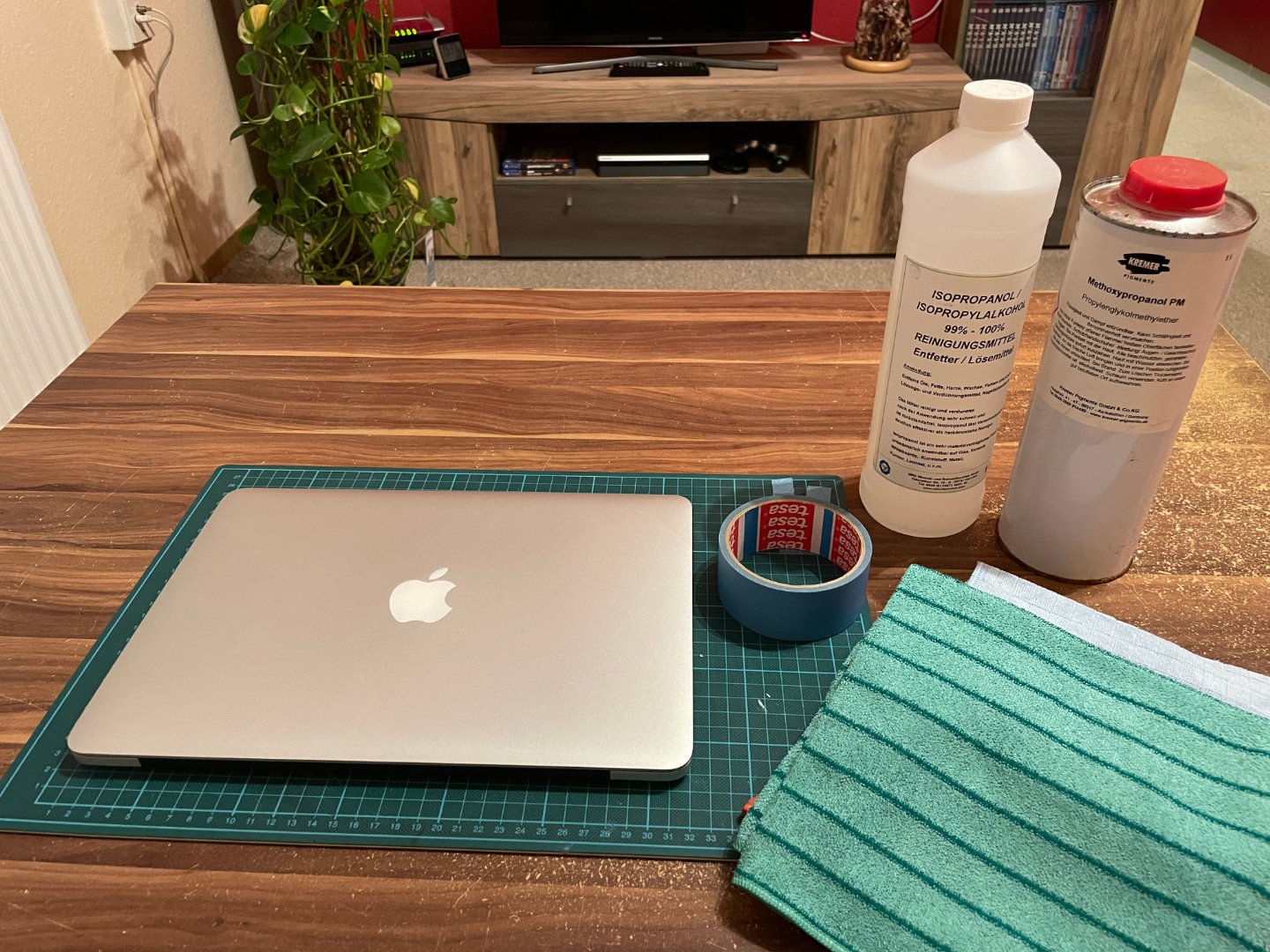

    Als erstes hab ich mich um das „Stainegate“ Problem am Display gekümmert. Zur Erklärung, bei den 2015er MacBooks gab es Probleme mit der Antiereflexionsbeschichtung der Displays. Diese löste sich bei vielen Geräten nach einer Weile nach & nach vom Display. Durch Schweiß auf der Tastatur oder Zigaretten Rauch & ähnliches. Das führte dazu das, die Displays schnell unschön fleckig (Fleck = Staine) aussehen. Eine Zeitlang hat Apple diese Fehlerhafen Displays sogar kostenlos getauscht, was natürlich mittlerweile nicht mehr der Fall ist. Also muss eine neue Lösung her. Die besteht darin die Beschichtung komplett zu entfernen, was mal besser & mal schlechter funktioniert…
    …Um das zu tun, gibts im Internet verschiedene Tips womit es am besten funktioniert. Der am weitesten verbreitete ist, „benutz Listerine Mundspühlung.“ Mir ist natürlich klar das es der Alkohol in der Munsspühlung ist der den Job macht. Also greif ich gleich direkt dazu. Meine Waffen der Wahl sind „Isopropanol“ & „Dowanol PM“ . Ich hatte es schon an 2 kleinen Stellen getestet & es funktionierte mit den Beiden ganz OK.
    Hier sieht man nochmal wieweit sich die Beschichtung schon aufgelöst hat.
    Ich habe das Display zur hälfte abgeklebt um den Vorher/Nachher Effekt gut zeigen zu können. Das Zwischenergebnis nach 10 Minuten bearbeiten mit Iso & einem Mikrofasertuch. Was dabei auffällt, die Beschichtung ist im unteren Bereich hartnäckiger & geht schwerer ab als Oben.
    Darum hab ich auch 1 Stunde gebraucht um die eine Hätte vom Display einigermaßen frei zu bekommen. Und ein Restschleier von der Beschichtung ist trotzdem noch da.

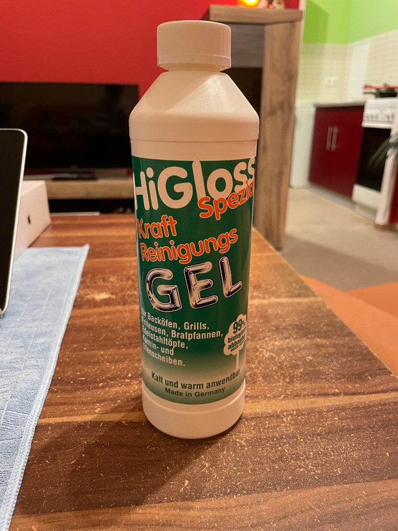

    Weil ich mich mit Iso & Dowanol so lange abgequält habe, hab ich noch mal überlegt was ich noch versuchen kann & bin auf „HiGloss“ Spezialreiniger gekommen. Ist eigentlich dazu gedacht, verkrustete Pfannen & dreckige Backöfen zu reinigen.
    Ich muss sagen, wäre ich mal gleich auf die Idee mit „HiGloss“ gekommen, dann wäre ich nach 20/25min schon fertig gewesen. Den Reiniger unverdünnt auf den Lappen, ein wenig reiben & schon löst sich die Beschichtung komplett ab, wie hier zu sehen ist. Im übrigen, der Spiegelungseffekt ist in echt nicht ganz so stark wie auf dem Foto.

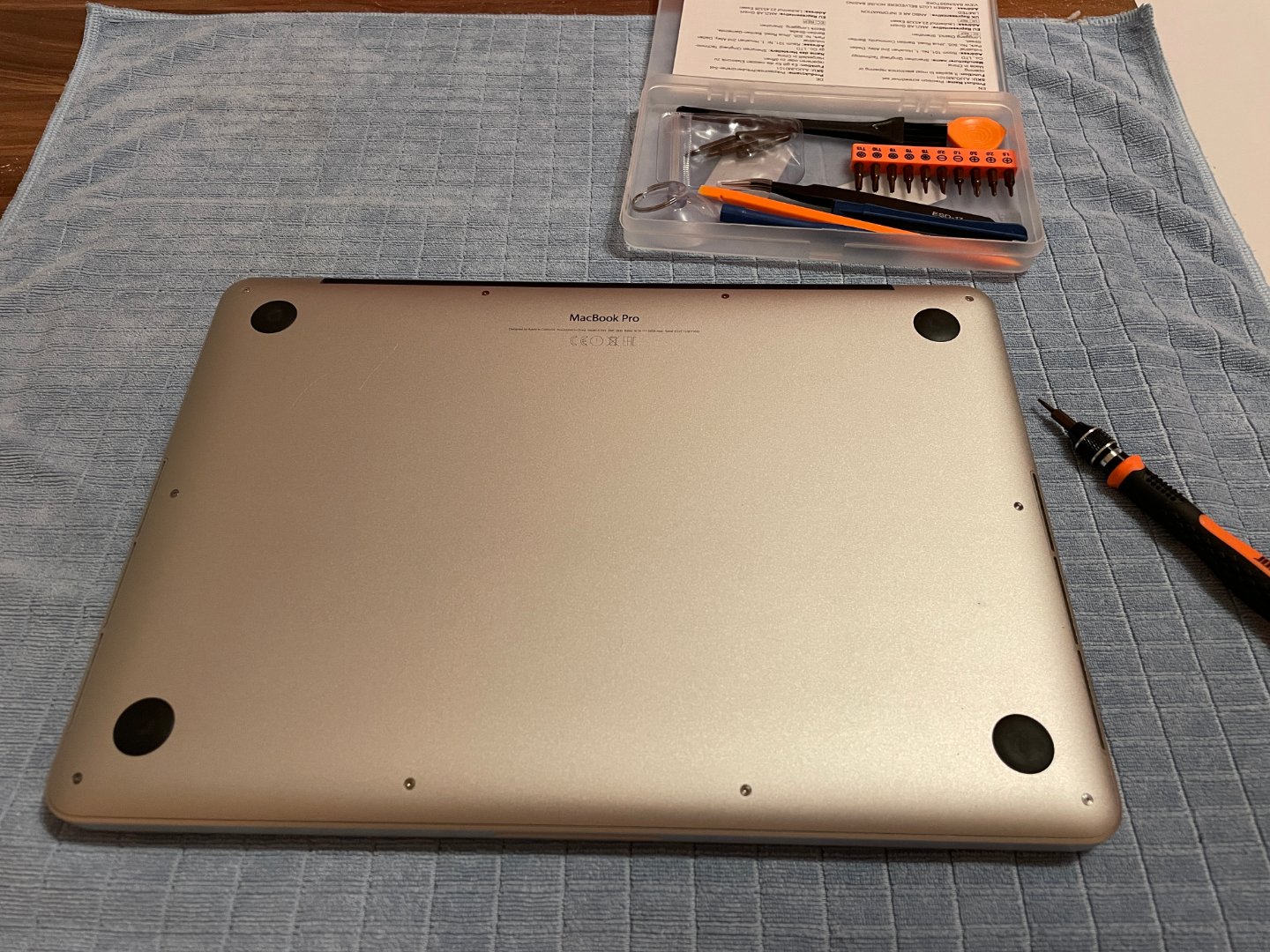

    2 Tage später, die bestellte Festplatte, Adapter & Skinfonie sind angekommen. Also mach ich mich an den SSD Tausch.
    Dieses MacBook Modell gab es 2015 mit 128GB & 256GB internem Speicher. Meins hat die 128GB SSD verbaut. Für damalige Verhältnisse war das eine gute Kapazität, ist Heute aber nicht mehr sonderlich viel.
    Hier seht ihr die SSD, keine SATA SSD im 2,4Zoll Gehäuse wie bei Laptops üblich. Apple hat die damals sehr schnellen (1300MB/s) SSDs im PCI Steckkarten Format verbaut. Heute hat sich aber wiederum die M.2 NvME Schnittstelle durchgesetzt die nochmal um einiges schneller ist bis zu (3500MB/s).
    Damit man die M.2 NvME SSDs auch in den älteren Macbook nutzen kann gibt es PCI zu M.2 Adapter. Hier auf dem Foto seht ihr oben die alte SSD, darunter der Adapter & ganz unten die neue SSD. Ursprünglich wollte ich nur eine 256GB SSD verbauen. Da die 512GB Variante aber gerade mal 20,-€ mehr kostet, 75,-€ statt 55,-€, habe ich diese genommen.
    Hier ist nun die NvME mit dem Adapter im MacBook verbaut.

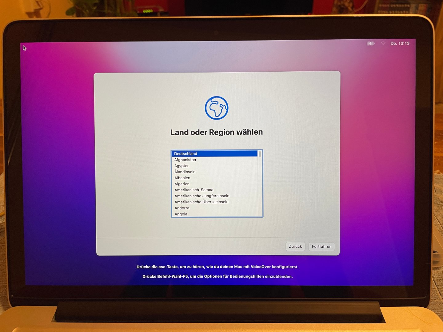

    Installation ist fertig, jetzt gehts ans Einrichten. Sprache wählen, Benutzerkonto anlegen, Dienste wie „Siri“ oder „Wo ist?“ Einrichten, den Mac mit dem Apple Konto verbinden usw.

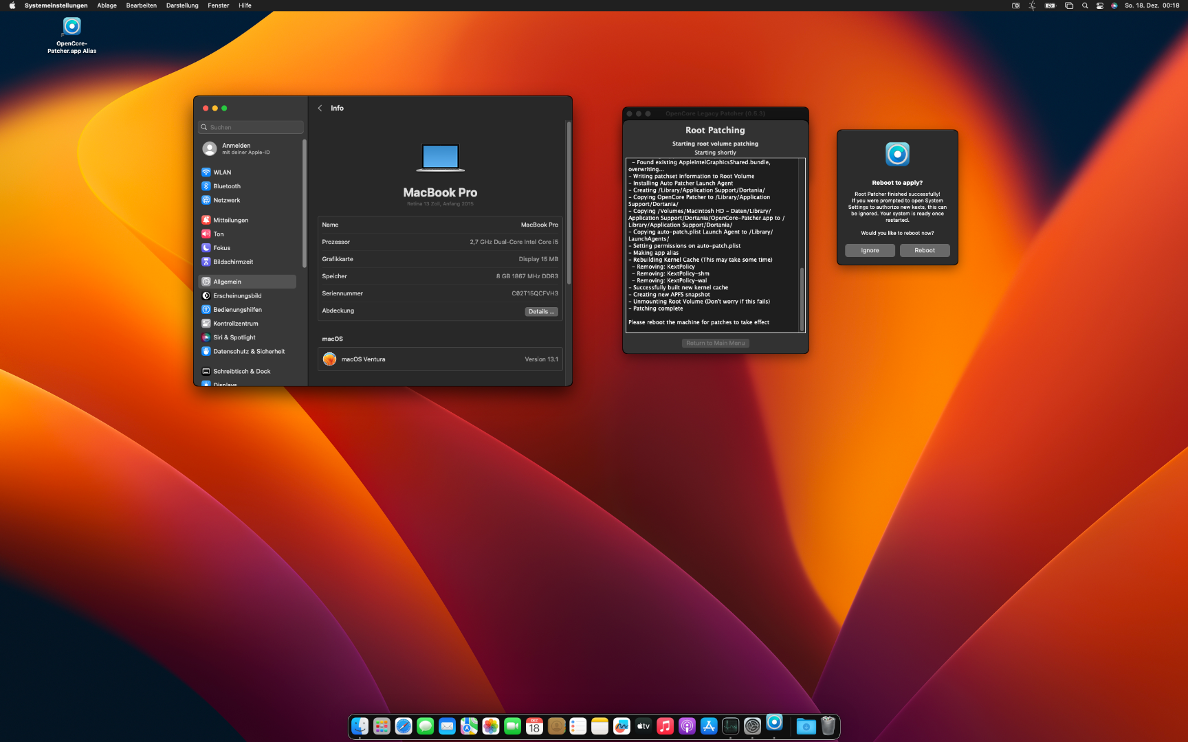

    Damit ich das MacBook auch mit MacOS Ventura 13.1 nutzen kann kommt nun der „OpenCore Legacy Patcher“ zum Einsatz. Was dieser macht ist. Er installiert „OpenCore“ als neuen Bootloader (Bootloader das Programm das das OS beim Start lädt) & konfiguriert diesen so, das er die Hardware Infos eines noch von Apple unterstützten Modells ans OS sendet, damit dieses dann das Update zulässt.
    Und wie man hier sieht, nach einem Neustart bietet mir der Update Service nun MacOS Ventura Version 13.1 an.
    Weiter gehts mit dem Upgrade zu Ventura. Ist im Grunde das selbe wie bei der Monterey Installation vorher, daher zeige ich es nicht nochmal.
    Upgrade fertig, aber da Apple die Treiber für die Grafik dieses MacBooks aus Ventura entfernt hat, müssen diese noch mit dem OC Patcher nach installiert werden. Wie man hier auch sieht, im Gegensatz zu Windows stellt MacOS die Auflösung des Desktops bei nicht erkannter Grafik aufs Maximum. Daher ist alles so „klein“.
    Nach einem Neustart werden die Treiber geladen & die Grafik Einheit auch richtig erkannt.

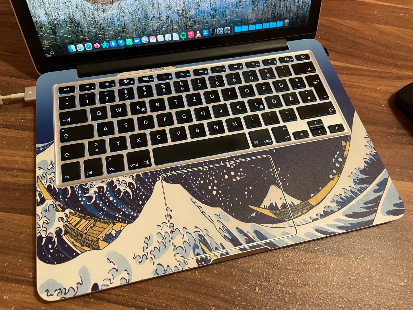

    Weiter mit der Innenseite

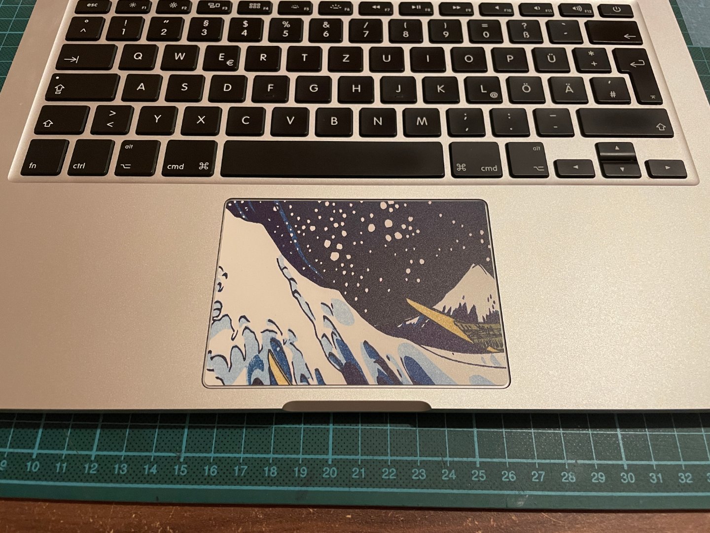

    Als erstes das Trackpad. Zum Glück hab ich mir das Trägerpapier von den iPhone Skins aufgehoben. Nun kann ich dieses nutzen um die Folie leichter ausrichten & aufkleben zu können.
    Es war garnicht so leicht die Folie auf zu kleben. Da ja der Bereich von der Tastatur ausgespart ist. Aber ich hab es doch fast perfekt hin bekommen. Die Aufkleber für die Tasten hab ich dann doch nicht verwendet, das wäre zu viel gewesen. Sieht so deutlich besser aus.

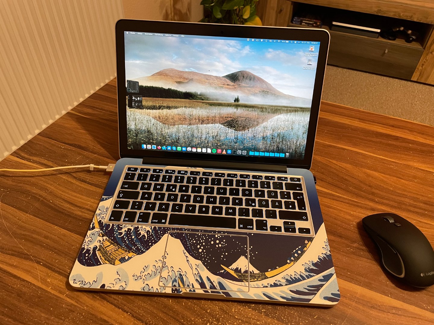

    Hier hab ich das Trägerpapier so positioniert das nur das Logo frei ist & ich daran die Folie auf dem Deckel ausrichten kann.
    Und fertig Isch! 😁 Es hat 2-3 Versuche gebraucht bis ich die Folie richtig ausgerichtet hatte. Beim aufkleben & wieder abziehen muss man dann aufpassen das man das nicht zu schnell macht & beim Abziehen die Folie dehnt, dann wird es unmöglich sie richtig zu positionieren.

    Hier das Ergebnis, es sieht aus als wäre gar kein Folie drauf. Als müsste es so sein. Da die Folie sehr passgenau geschnitten ist, hat das aufkleben auch gut funktioniert. Ich musste sie aber trotzdem an einigen Stellen noch mal hoch ziehen um Luftblasen raus zu streichen.
    Wie man sieht, das Bild auf dem Display hat sich durch die Folie nicht verändert. Nur das Spiegeln ist nun komplett weg, so wie es sein soll. Wenn man nicht weiß, das es keine MacBook mit matten Display zu kaufen gibt, würde man es nicht merken.
    Zum Schluss noch mal 3 Beauty Shots…
    So damit ist es fertig. Wenn ihr Fragen oder Anregungen habt, immer her damit. 😀
