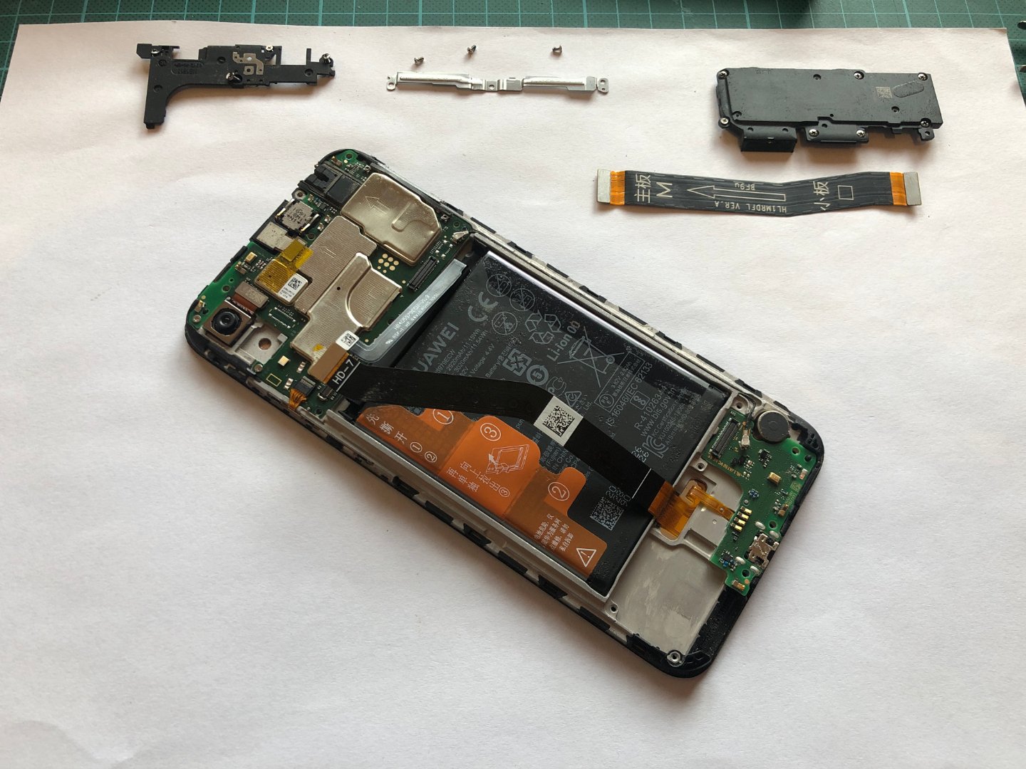

    Weiter gehts mit dem zerlegen, hier hab ich die Plastikabdeckungen, den Unteren Lautsprecher & das Flex Kabel welches die beiden Platinen verbindet, ausgebaut. Ein Vorteil von Android Smartphones gegenüber iPhones, es gibt meist nur eine Schrauben Größe mit einem Schrauben Kopf. Nicht wie bei Apple, wo du an einer Blechabdeckung 3 verschieden lange Schrauben 2 verschiedenen Schrauben Köpfen drane hast. Ich musste schon mal für ein iPhone 6S einen speziellen Schraubendreher aus China bestellen, weil der hier in Europa zu einem angemessenen Preis nicht zu bekommen war. Und das iPhone hatte nur eine einzige Schraube davon drinne. 😆
