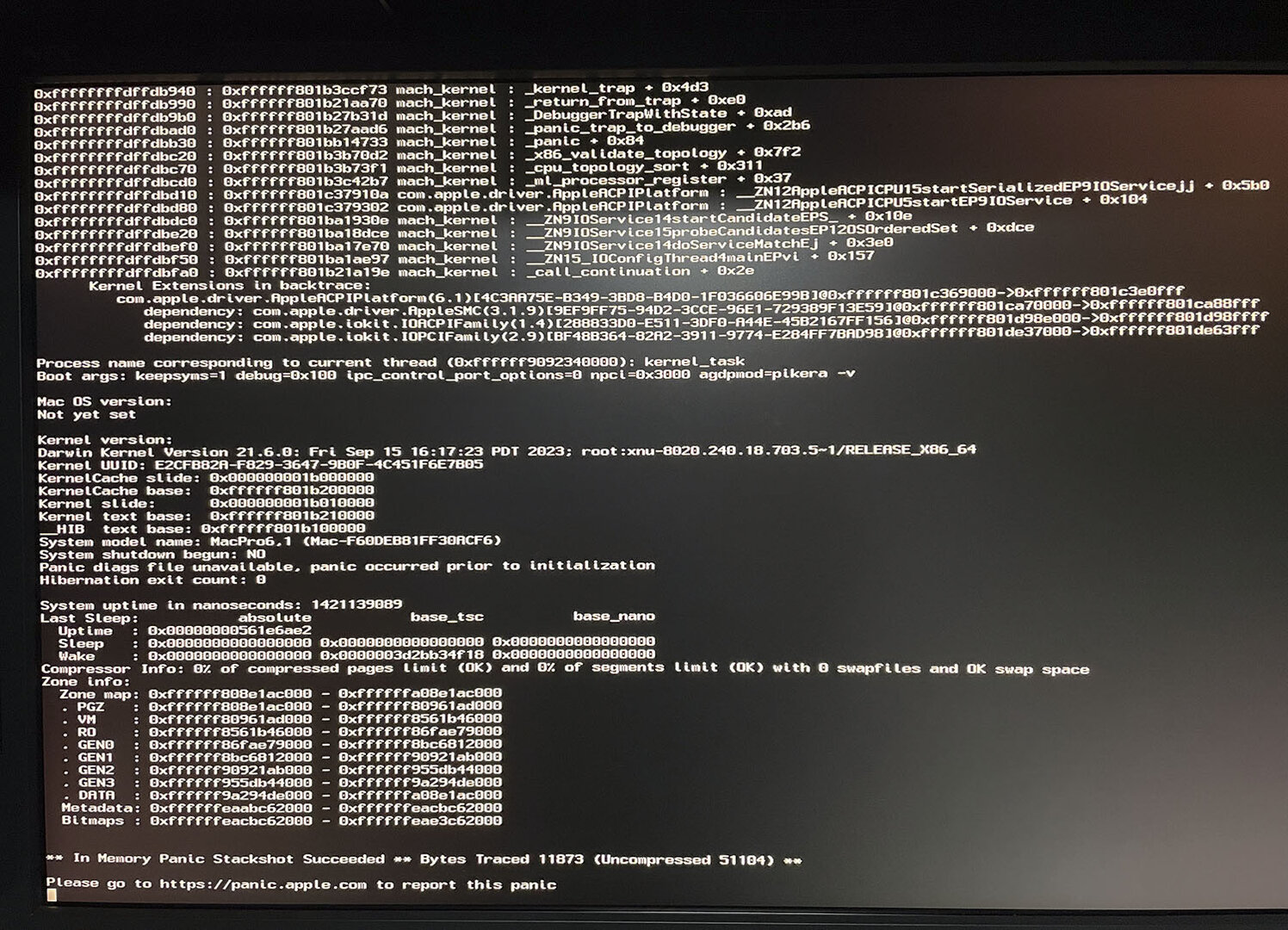

  • Kurzer Zwischenbericht ...
    Ich denke, so manch einer hat einen alten Rechner mit Ivy Bridge und denkt daran, das Teil irgendwie mit Ventura ans Laufen zu bekommen.
    Von daher hier wieder einige Zeilen dazu. als ich das Teil 2015/2016 gebaut habe, war der Rechner in Sachen Leistung auf dem Stand der damals aktuellen MacPro 6,1, nur deutlich billiger. Inzwischen ist das Schätzchen eine Dinosaurier, dessen Hardware kaum noch einen Wert hat. nichtsdestoweniger läuft das Teil seit Jahren wie ein Uhrwerk und es funktioniert alles dran.
    Da ich immer mit Clover unterwegs war, war es auch mein Ansinnen, Clover weiter zu nutzen - was aber hartnäckig scheitert, übrigens auch mit dem cryptexfixup.kext.
    Ich habe das System erstmal komplett aktualisiert - mit Clover r5155 - dazu das Ganze ein wenig bereinigt (eine DSDT.aml von 2016 braucht man in meinem System heute z.B. nicht mehr) und herumexperimentiert.
    Wenn Ventura aufgrund mangelnden AVX2-Befehlssatzes nicht auf den Ivy-Brige-Rechnern läuft, könnte man ja erstmal ein anderes SMBIOS nehmen? ... Nein, kann man wohl nicht.
    Unter Monterey läuft sowas zwar, aber der Prozessor läuft dann permanent mindestens mit der angegebenen Frequenz - hier sind das 3,5GHz. Energiesparen gibt's dann nicht mehr. Die zuständige SSDT.aml erweist sich dann nämlich als unpassend - und der Versuch, mit dem ssdtprgen.sh Skript einfach eine neue Datei zu generieren, wir mit dem hniweis quittiert, dass Bord-ID und Ivy-Brige nicht zusammen passen.
    Ich habe es zwar geschafft, Ventura auf eine Platte zu bekommen, aber der rechner steigt beim Booten aus - egsl, was ich mache oder nicht. Auch ohne jegliches Energiemanagement bzw. deises im BIOS ausgeschaltet, klappt's nicht.
    Da ich mehrere Platten habe, lasse ich also erstmal ein funktionsfähiges Monterey-System mit Clover als Bootloader liegen und bastel weiter.
    Meine Idee ist, einen SB-Stick wie eine art "Zündschlüssel" zum Booten zu verwenden.
    Das Teil ist frisch mit Mac OS Extended (Journaled)formatiert, dazu habe ich mir Open-Core-0.9.5-RELEASE heruntergeladen sowie PlistEDPlus.app, ProperTree.app und OC_Gen-X.app, wobei ich auf den Generator verzichten werde. Das Teil schreibt m.E. irgendwas, wo ich dann eh nachschauen muss ...
    Da ich ein 100% lauffähiges Clover-System habe, muss ich ja nur alles übersetzen und kann zig Daten einfach übernehmen - dazu die Kexte und die SSDT.
    Wenn ich es schaffte mit OC soweit zu kommen, dass ich ein ebenso gut laufendes OC-System habe, kann ich mir Gedanken um Ventura machen.
    Da ich dank Open Core Legacy Patcher bereits mein altes MacBook aus 2013 mit Ventura ausgestattet habe, habe ich also eine config-plist, in der irgendwo der Patch sein muss, der die Abfrage nach der Board-ID in irgendeiner Weise verhindert oder unwirksam macht.
    Ich denke, das ist hier in der config.plist:

  • @Arkturus:
    Ich habe eher vor, mein SMBIOS zu behalten, weil es einfach optimal passt - und dazu aber den Part aus dem OCLP zu integreiren, der die Abfrage der Board-ID blockt.
    wie es aussieht, klappt das auch - allerdings raucht mir das Ganze danach trotzdem ab.
    Es gibt bei der Kiste hier ein paar Feinheiten, die unbedingt zu beachten sind ...
    Da taucht dann in den Quirks kleingedruckt sowas auf: "4278190080 ... Generic: PCI Root ..." usw.
    Wenn man sowas nicht in die Config.plist von OC mit einbaut, geht hier gar nichts.
    Das ist schon echtes Gefummel ...

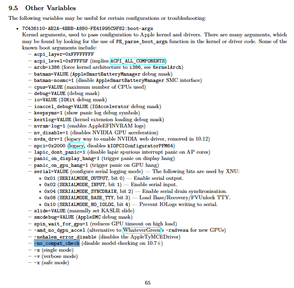

    hattest Du eigentlich schon das Bootarg -no_compat_check probiert?

  • Werner_01 ich würde an Deiner Stelle langfristig auf OpenCore setzen nicht weil Clover nicht taugt sondern einfach weil inzwischen die Verbreitung und der Support von OC deutlich höher bzw. besser ist. OpenCore ist keine Hexenwerk das kann man sich relativ leicht draufschaffen, muss man aber eigentlich gar nicht es reicht wenn man eine laufende Config hat und die kann man aus einer Clover Config mit ein wenig Geduld und Hirnschmalz locker bauen :)
    Die Strategie sich die Kniffe vom OCLP abzugucken und zu übertragen ist eigenltich eine gute insbesondere was die Booter Patches angeht denn das ist allemal sauberer als das BootArg (das Arg ist Brechstange und bringt als Nebenwirkung allerhand unerwünschtes Verhalten mit sollte man also ohne Not nicht nutzen). Ich bin aktuell noch im Büro aber wenn Du magst kannst Du mal Deine aktuelle Clover Config hochladen ich gucke dann heute Abend mal drauf und versuche mich daran das in OC zu übersetzen.

    Ich habe heute noch etwas herumgebastelt ...

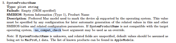

    -no_compat_check bewirkt bei mir im aktuellen Clover in Sachen Ventura nix.
    Und meine Open Core-Versuche scheitern daran, dass ich da wohl zu wenig Informationen drin habe plus (vermutlich etliche Fehler).
    Als Anhang mal beide Configs, so wie die jetzt aussehen - die von Clover ist unter Monterey so wie angeheftet lauffähig.

  • schau mal in die Confurigation.pdf
    u.a. findest Du das:
