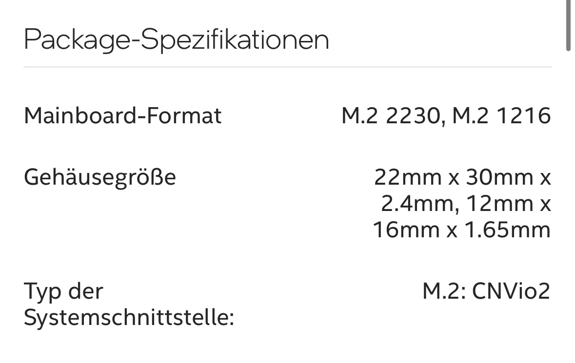

  • Ich habe auf meinem Mainboard (Asus ROG B760-I) einen M.2 WiFi Slot:

  • Bestimmt CNVi an der CPU, wird mit hoher Wahrscheinlichkeit nichts.
  • um das rauszufinden müsste ich wahrscheinlich die WiFi Karte ausbauen oder?
  • sofern deine intel m2 karte keine wifi6e ax210 ist, wird das nichts .. alle anderen intel modelle sind cnvi .. möglicherweise gibts im bios ne option cnvi für den wifi m2 port zu deaktivieren?

  • Brasuchst nicht auseinanderbauen. Guck einfach bei Geizhals: ASUS ROG Strix B760-I Gaming WIFI ab € 199,90 (2023) | Preisvergleich Geizhals Deutschland
    1x M.2/E-Key (Intel CNVi, 2230, belegt mit WiFi+BT-Modul)
  • auch gut recherchiert .. das ASUS Handbuch hält sich hierzu bedeckt
    alles andere als CNVi hätte mich aber auch gewundert .. ist ja (leider) standard heute

    leider nein .. CNVi Slots sind nicht voll beschalten, da laufen nur CNVi Karten

  • nichts auf die Asus Webseite, wo darauf hinweist, dass das MB nur CNVi Karten unterstützt, daher weiß ich nicht woher habt ihr diese Info !
    Normalweise ab Z490 jedes MB unterstützt CNVi und weitere Karten auch, daher kannst du schon sie durch BCM94360NG ersetzen.
    Probieren geht über studieren 😉
