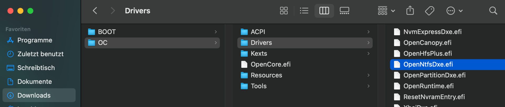

  • ja, du kannst entweder mit den dateien die cobanramo zur verfügung gestellt hat, oder per rufus einen solchen etwaigen bootstick erstellen, welcher die hardwareabfrage seitens win 11 umgeht.
    - edit oder das kann-tadaa, mitunter auch am bios liegen
    -meist steht das dann im changelog des bios
    lg :)
    edit- win11 steht nun nicht explizit am kommentarrand, trotzdessen wäre es eine möglichkeit, ansonsten den wie erwähnt weg 1 dateiaustausch commandozeile im setup, oder 2 rufus-stick
  • apfel-baum Moinsen! Ich habe diesen kleinen Hack von ihm schon angewendet. Das sollte doch genau dieses Problem schon umgangen haben haben, richtig? Wäre es ratsam im Changelog des BIOS' mal nachzuhaken? Auch wenn ich das zu 99.9% nicht lesen kann. XD

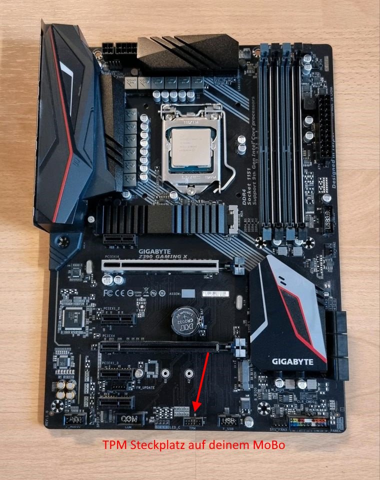

    Bei deinem MoBo ist es das selbe Problem wie bei meinem, das es als nicht kompatibel eingestuft wird obwohl offiziell noch unterstützt.
    Eine der Voraussetzungen damit sich Windows11 installieren lässt ist, das das MoBo einen TPM Chip haben muss. Nun der Hacken, Die MoBos der letzten 10 Jahre sind alle im Grunde TPM fähig, haben aber in den meisten Fällen statt eines TPM Chips, nur einen Steckplatz für ein TPM Modul, das man dann für 30,-/40,-€ nach kaufen kann.
    Ich rate dir, spar dir das Geld & erstel dir mit RuFus einen Install Stick, das bringt dir keine Nachteile.

  • woran es auch liegen kann, du hast das (soft)-tpm -nicht- im bios aktiviert. mainboards können sowohl als auch oder gar beides haben.
    die lösung mit rufus und co, überspringt den punkt einfach. machen, glücklich sein und weitermachen.

  • Moin, jedes Mainboard den ich seit 100er Serie in der Hand hatte bisher immer einen Tpm option im Bios, warum sollte da ne 300er serie keinen haben. Auf der anderen seite weiss ich gar nicht woher das kommt das man auf einem Hackintosh immer den Tpm deaktiviert, hab auch noch nie gesehen das mit aktiviertem Tpm MacOs nicht startet.
    Daher rate ich, aktivier das und hast ne hürde weniger bei dualboot mit Windows.
    Ausserdem ist das ja das ganze mit Rufus auch kein Hexenwerk mehr.
