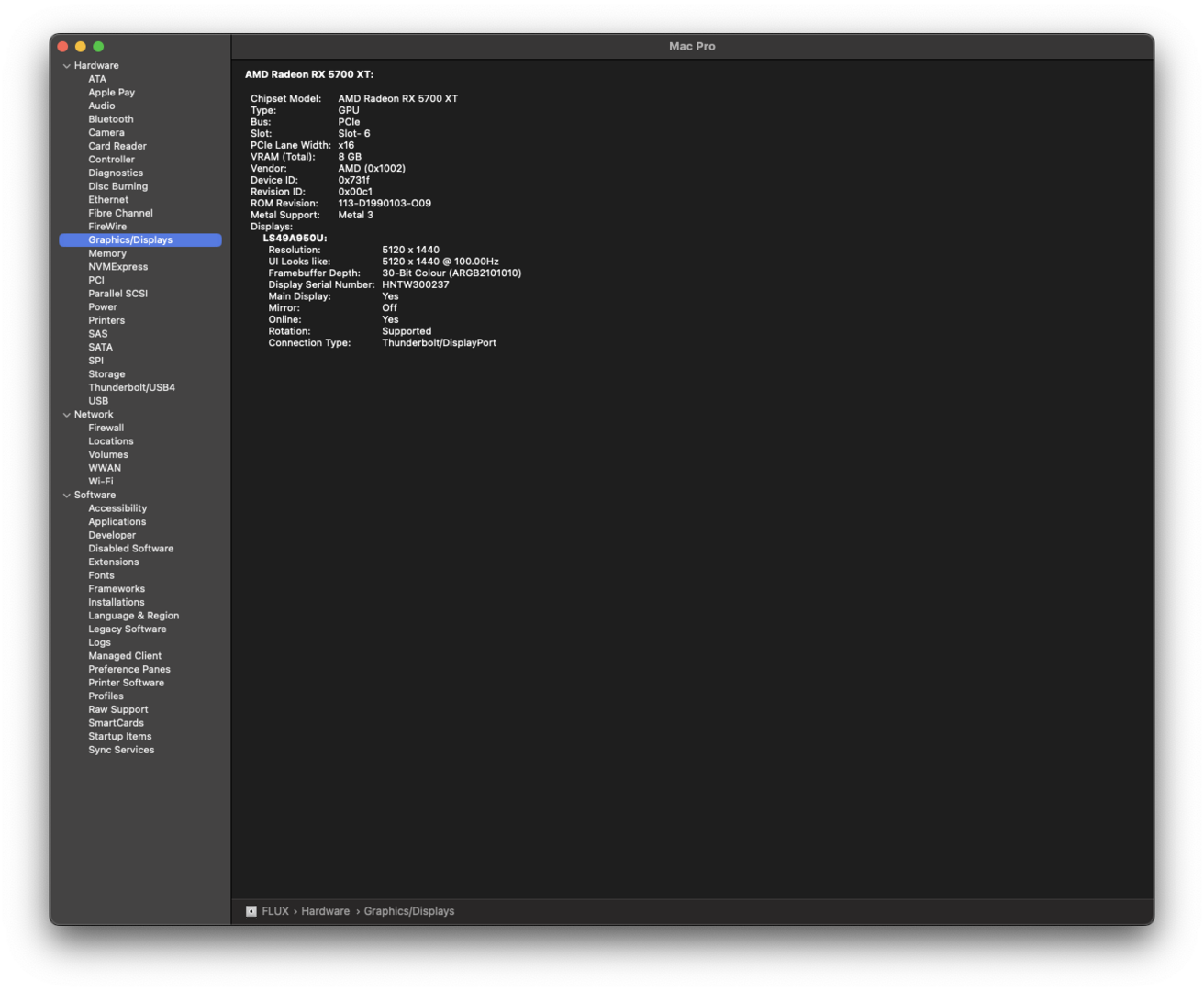

    bin endlich mal dazu gekommen meine FHD Monitore gegen einen 5k ausgetauscht.
    Laut Datenblatt sind 5.120 x1.440 Pixel möglich meine GPU unterstützt das auch.
    Daher meine frage kann das ein Hacky überhaupt, denn mir werden nativ nur 3k (3840 × 1080 Pixel) angezeigt in der Auswahl.
    Muss ich hier wieder tricksen oder was meint ihr?

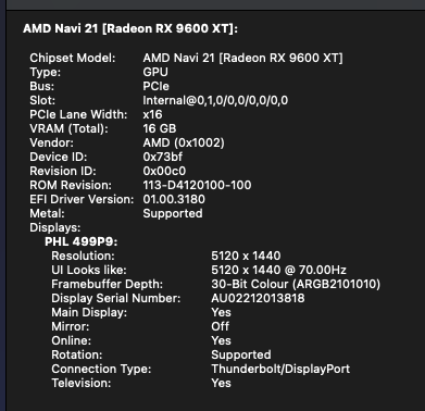

  • Das ist die Auflösung, die ich ohne weiteres auf meinem Philips 499p9h per DisplayPort sowohl mit dem damaligen Z390 System, inkl. Sapphire Nitro+ 5700XT, als auch mit dem aktuellen Z690, inkl. 6900XT Reference, darstellen kann.
    Hier war der DevProp-Eintrag zu hastig... deswegen wurde aus der 6900XT eine 9600XT... [wech]
  • kaneske es ist ein Samsung S49A950UIP.

    laut Hersteller: https://www.samsung.com/de/mon…ved-ls49a950uipxen/#specs al6042 moment in deinem aktuellem hack werkelt ne 9600XT??? really? und das läuft?
  • Wie gesagt…
    Den Model-Namen in den DeviceProperties hatte ich im Eifer des erfolgreichen Einbaus mit einem Zahlendreher eingetragen… 😉
    in der aktuellen config.plist passt die Bezeichnung.
  • al6042 ok verstehe, ich wäre sonst gerade im Dreieck gesprungen und hätte beinahe auf kaufen geklickt bei ner 9600.... Du fuchs ;)
    gene-x habs mal mit switchresx probiert bekomme da sogar noch höhere Auflösungen angeboten.
    Und ja auch meine genannte Auflösung. wirkt allerdings ziemlich unscharf.
    Ich weiss zwar nicht wie switchresx agiert, gehe aber von einem overscan o.ä. aus.

  • gene-x ist aktuell über DP mit v. 1.4.
    AV Mode hab ich bereits probiert kein unterschied.
    Hm sehr komisch habs gefunden:
    in den Monitor Settings muss die bildwiederholungsrate auf 100hz umgestellt und der mode von PC zu AV.
    Schon sind Sie da die 5k:
