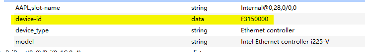

    Ansonsten gäbe es auch den hier beigefügten Kext für den Intel I225-V Netzwerk-Chip.
    Bei mir schurrt der einwandfrei in Kooperation mit dem folgenden Eintrag in den DeviceProperties der OpenCore config.plist:

    al6042 ich denke mal, er hat da eine ziemlich alte Installation von Big Sur.
    Soweit mir bekannt, wurde der LAN-Chip am Anfang noch nicht von Big Sur unterstützt.
    Wir haben das damals doch in den DeviceProperties gerichtet und später mit dem Patch der Firmware.
    Hier ein passender Link dazu

  • Auf Grund der Tatsache, dass dessen Nutzung für die Karte als obsolet angesehen wird, ist der tatsächlich auch nicht mehr einfach so zu finden.
    Wenn du dir das unbedingt antun möchtest, dann versuche es mal damit.
    Aber nicht wundern, wenn dir bei Schwierigkeiten mit dem Kext wieder die oben erwähnten Herangehensweisen vorgeschlagen werden.
  • Moin wollte mal sagen das das jetzrt funktoniert danke!
