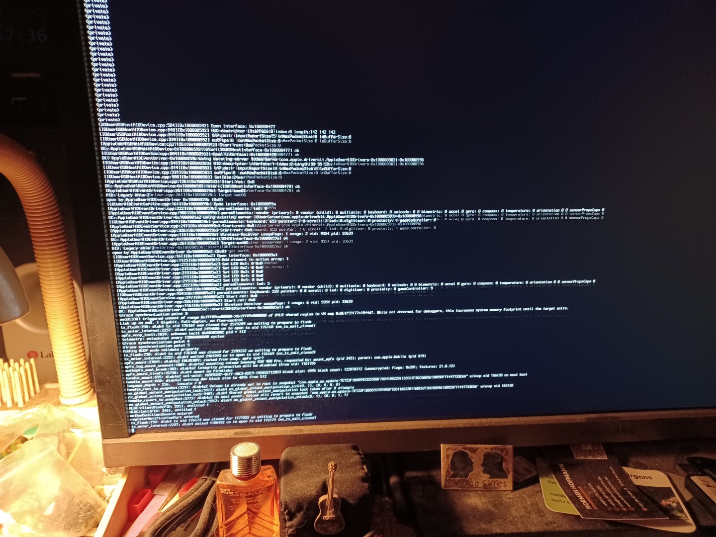

  • hallo Stepping_Steve ,
    du kannst generell mal gucken, was dir -v verbose beim start so erzählt, dort siehst du dann auch-wo es länger dauert und kannst ggf. daraus schlußfolgern was sich tut-oder eben nicht tut.
    dazu bitte das -v als bootarg sowie den haken bei "hide verbose" deaktivieren
    lg :)
  • okay, werde ich machen und das Ergebnis hier mal posten.
    Also mit dieser Einstellung, die such in der EFI ist, braucht das System bis zum Anmeldefenster 30 Sekunden, nachdem ich mich eingeloggt habe, dauert es noch mal 20 Sekunden, das war unter BigSur deutlich schneller.
    Stelle jetzt auf -1 im Timeout und starte neu.

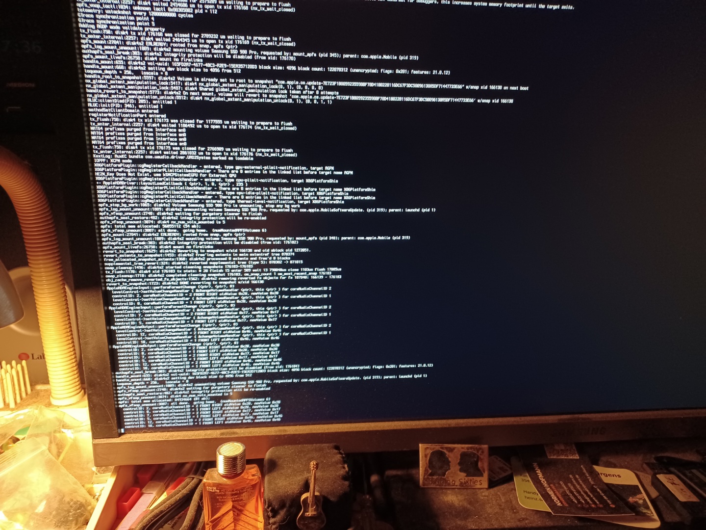

  • habe jetzt den "alten Hut" bearbeitet, wenn ich auf -1 stelle, dann braucht das System 2:30 Minuten bis zum Anmeldebildschirm.
    Anbei zwei Bildschirmfotos, wo das System mal einige Sekunden hängt.

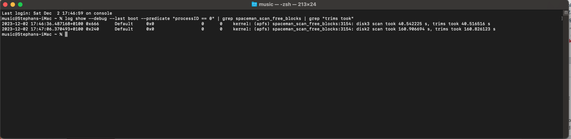

    Dazu noch der Terminal Befehl: log show --debug --last boot --predicate "processID == 0" | grep spaceman_scan_free_blocks | grep "trims took"
    Also -1 kann es nicht sein, wie gesagt, bei 0 startet er schneller, aber 50 Sekunden mit einem I9 10850K, schnellen SSD's (Samsung 980 Pro) und 64 GB RAM sollte das schneller gehen (Window braucht deutlich weniger, ca. 15 Sekunden).
  • Wenn du 0 nutzt sollte trim deaktiviert sein und dir dann im terminal trims took 0,0000 anzeigen. Da da immer noch Zeiten stehen ist es wohl noch nicht komplett deaktiviert. Welche OC version nutzt du?
    Was sagt er wenn du hier mit im terminal nach schaust?
  • Ich benutze O.C. 0.9.6 - anbei der Screenshot von dem Terminal-Befehl.

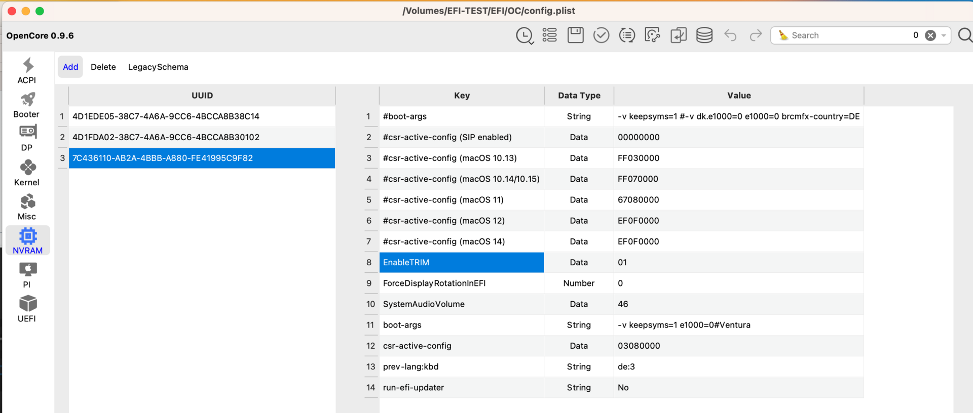

    Jetzt bin auch ich etwas verunsichert. Meinerseits wäre da noch die Frage, ob ich das jetzt korrekt konfiguriert habe.
    Mac OS befindet sich bei mir auf einer SATA-SSD, WD Blue.
    NVRAM -> Add -> 7C436110-AB2A-4BBB-A880-FE41995C9F82 -> EnableTRIM 01 (Data) (geht auch im Terminal mit TRIMFORCE-Befehl)
    Kernel -> Quirks -> ThirdPartyDrives True (Boolean) (SATA-SSD)
    Kernel -> Quirks -> SetApfsTrimTimeout -1 (Number) (ab Monterey keine Zeitangabe mehr möglich, sondern nur noch 0 oder -1)

    NVRAM -> Add -> 7C436110-AB2A-4BBB-A880-FE41995C9F82 -> EnableTRIM 01 (Data) (geht auch im Terminal mit TRIMFORCE-Befehl) -
    wie trage ich das in die Config.plist ein?
    Siehe Screenshots
  • Beachte die Schreibweise. Der Parameter EnableTRIM ist case-sensitive.
    EnableTrim funktioniert nicht. Bin selbst schon mal drüber gestolpert.
  • okay, und was muss ich dann in der Sektion Kernel/Quirks eintragen? Weiter -1 oder 0? oder gar nichts?

  • Beim Schreiben in das NVRAM ist es ratsam die Variablen auch unter Delete einzutragen.
    Das erspart uns so manchen NVRAM-Reset.
    Beim Start wird erst mit Delete gelöscht und dann mit Add geschrieben.
