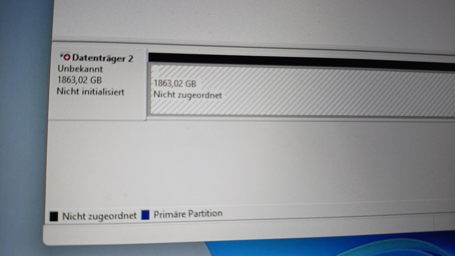

    Ein Freund war in Thailand und hat da eine WD-HDD mit 2TB "günstig" gekauft, um Fotos zu speichern.
    Angeblich hat sie sogar unter "iOS" funktioniert. (Ich nehme mal an, damit war ein Macintosh gemeint)
    Da er aber die neuen Fotos von seinem Android handy nicht draufgekriegt hat hat er das zuhause unter Windows nochmal probiert und danach unter Linux pobieren lassen. Auf meinem Asus Hackintosh brauchte es ewig bis das Fetsplattenprogramm die Platte als WD Media anzeigte, eine Initialisierung war aber auch nach Eiwgkeiten nicht möglich. Unter W11 zeigt sie 1.8TB Kapazotät an lässt sich angeblich sogar MBR formatieren, weiter passiert aber nicht dh. sie erscheint nicht als Volume im Explorer.
    Jetzt hab ich mal das Gehäuse aufgemacht und reingeschaut:
    Mit meinem eigenen Controller wird sie nicht mal als Hitachi angezeit dafür aber mit erfundenen 2Tb Kapazität

  • EmilDeumel Bei der Angabe der Speicherkapazität musst du Folgendes berücksichtigen.
    Bruttokapazität und formatierte Nettokapazität.
    Auf einer Festplatte mit rund 1TB Speicherkapazität stehen dir nach der Formatierung rund 931 MB für deine Daten zur Verfügung.
    Das mit den 1,8 TB kommt also hin. Im ersten Bild steht doch nicht zugeordnet. Die Platte ist, wie du erwähnst, mit MBR partitioniert, aber noch nicht mit einem Dateisystem formatiert. Klick da mal mit Rechtsklick drauf und formatiere mit dem Dateisystem deiner Wahl.
    Wenn sie danach auch nicht im Explorer angezeigt wird, dann hat man vergessen, beim Formatieren einen Laufwerksbuchstaben zuzuordnen.
    Es ist nicht gesagt, dass ein Datenträger von Western Digital drinsteckt, nur weil auf dem Gehäuse Western Digital draufsteht.
    Das kann dir in Thailand oder beim Alibaba passieren, aber auch hier in Deutschland ist man davor nicht gefeit.
    Man kann dem Verkäufer noch nicht mal arglistige Täuschung vorwerfen.
    In vielen Fällen ist es so, dass in diesen Gehäusen das verbaut wird was der Markt hergibt.
    Das ist auch juristisch vollkommen in Ordnung, so lange der Hersteller, in diesem Fall Western Digital, für das Produkt haftet.
    Kriminell ist es, wenn bei Hardware die Firmware manipuliert wird. So wie das in der Vergangenheit bei Grafikkarten der Fall war.
    Da wurde mal eben eine Nvidia GTX1060 in eine Nvidia GTX2060 oder Nvidia GTX3060 verwandelt.
    Ich sag es ja immer wieder. Augen auf beim Plattenkauf.
    Baut eure externen Festplatten mit Leergehäusen und Controller selbst zusammen. Da weiß man was man hat. Guten Abend.
  • Würde ich nicht ausschließen. Das hat man ja häufig bei gefälschten SD Karten. Die angezeigte Kapazität entspricht nicht der realen und alles was darüber hinaus geht, fällt hinten über. Auch CPUs werden gefälscht, da gibt es wohl nicht, was es nicht gibt.

  • Das ist natürlich bitter. Damit hätte ich jetzt nicht gerechnet.
    Trotzdem lasse ich meinen Kommentar da oben mal so stehen.
    Bin da etwas langsamer beim Schreiben.
    Hast du sie formatieren können?
    Vielleicht ist ja der falsche Aufkleber drauf. [floet]

  • Naja gerade Massenspeicher und hier insbesondere die tragbaren, externen werden gerne gefälscht eben weil es so schön einfach ist...
    Es gibt nichts was man nicht fälschen kann einzig der dafür notwendige Aufwand bestimmt ob es lohnend ist und gemacht wird oder eben nicht. Im Falle externen Speichermedien ist dieser Aufwand extrem gering und daher wird es gerne gemacht. Grundsätzlich sollten einen besonders günstige Angebote einfach immer stutzig machen zumindest sofern diese nicht von einem etablierten Händler stammen...
